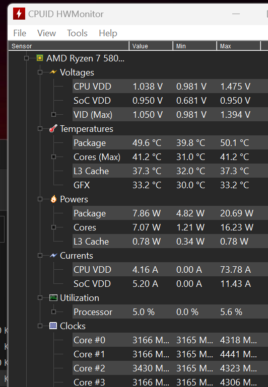

@M0onkxd
60°C im Idle bei deinem Ryzen 5800X und deiner Wakü sind nicht normal. Ca. 10-15Grad zu hoch.
Idle-Tempfe müssten zwischen 40-50Grad liegen. Die Load-Temps sind aber normal.
Ist also irgendwas mit deinen System im Idle los, so das der CPU nicht runtertaktet.
3rd-Party Apps (vor allem diese ganzen RGB-Kontroll-Apps / oder auch so Sachen wie NZXT Cam) verhindern das meist.
Ist wie beim Handy: Wenn ich eine extra Schrittzähler App installiere, kann sich das Handy niemals "ausruhen" (Deep Sleep mode kommen) und verbraucht viel mehr Strom.
Ryzen Master hat du sicher installiert (falls nicht dann mache das....geht das überhaupt ohne?). Empfohlen wird das du den Ryzen Balanced Powermodus (Also den Energieplan von Ryzen und nicht von Windows nimmst.
Würde eine App zum überprüfen der Voltages und Takt öffnen, dann den Rechner 10mins in Ruhe lassen und danach schauen ob er runtertaktet.
Wenn du sowas wie HWMonitor nimmst, kannst du mit den Min&Max-Werten das generell überprüfen (dh vorher die Werte natürlich clearen)
Reaktionen: kaji-kun, Odessit, Holzinternet und eine weitere Person
