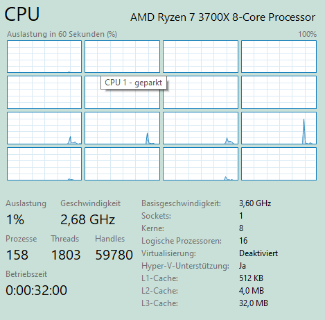

Nixdorf schrieb:
Geparkte Kerne hat der Task Manager noch nie angezeigt, auch bei Intel nicht.
Wenn du nur nicht weißt wie das geht, dann frag doch einfach, anstatt haltlose Behauptungen aufzustellen.
Wenns bei dir nicht geht fehlt dir vielleicht ne aktuelle Version/Update/Treiber?
Einfach die Maus über dem Kern für einen Moment stehen lassen, voila!
Seitdem es vernünftige Treiber und Powerprofile von AMD gibt geht das auch, hat halt nach Release noch 1/2 Jahr oder länger gedauert. Gab ja immer wieder Fixes bis heute.
Prima. Dann erklär mir jetzt bitte, wie ich so heraus finde, wie viele Kerne geparkt sind. So erkennt man doch immer nur, ob der jeweilige Kern gerade geparkt ist. Eine Anzeige geparkter Kerne ist das immer noch nicht.
Im Process Lasso sieht es hingegen so aus:
So bekommt man sofort einen Überblick über die Gesamtsituation, den der Task Manager nicht liefert.

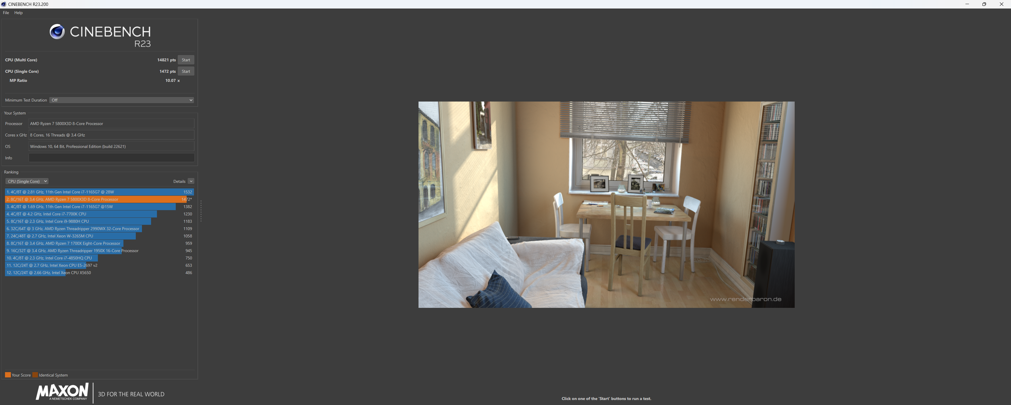

Habe heute mal ein wenig mit LLC (Medium) rumgespielt, es kam bei 90PPT, 60TDC und 88EDC (PBO2 Tuner all Cores -30) das bei raus:
Reaktionen: stolperstein und Kommando
Welchen All ore Turbo habt ihr? Ich hab ihn nun verbaut unter einem mugen rev B und komme auf 4299Mhz. 14094 Punkte im R23. Erreiche fix die 90c und bin nun am überlegen ob ich noch mal Wärmeleitpaste anschaue oder gleich eine 360iger AIO Wasserkühlung bestellen soll.
Ich komme auf 15336 Punkte max.
Wenn ich 10 Runs mache, sind 15270 in etwa das minimale.
Also bewege ich mich zwischen 15270-15336.
Dazu muss man sagen das mein MSI Bios mich zurück hält.
Hier gibt es Member die auf einem Asrock Legend mehr drücken!
Schade das ich keine "Extrenen Clock Generator" auf dem Board habe.
Sonst sind 15700-16000+ möglich beim 5800X3D.
