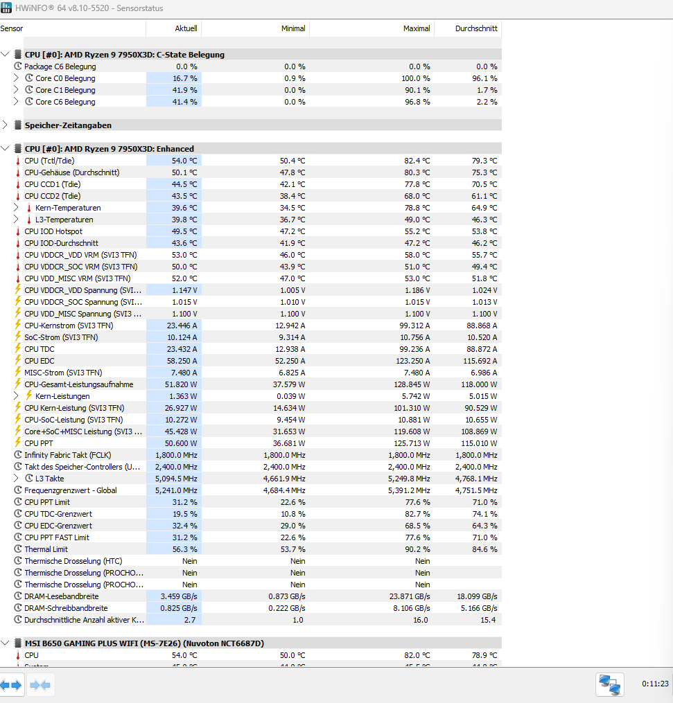

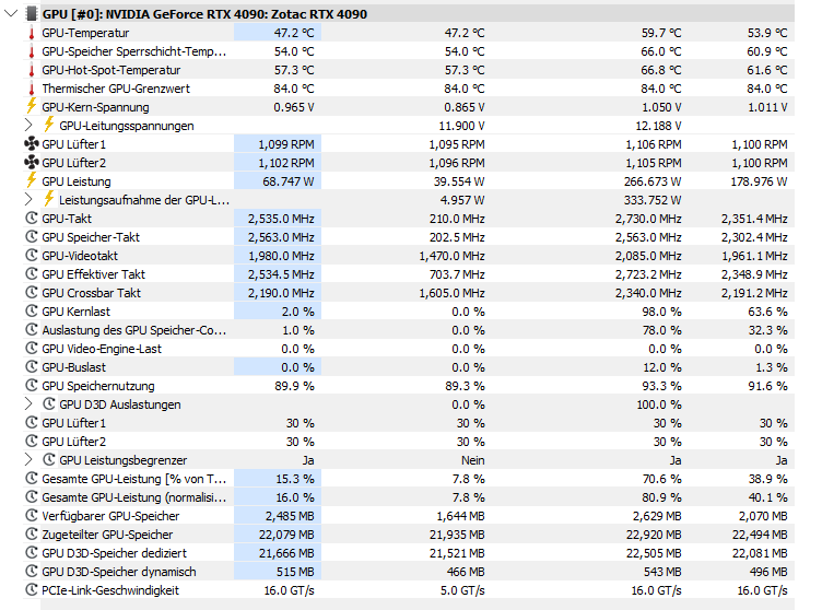

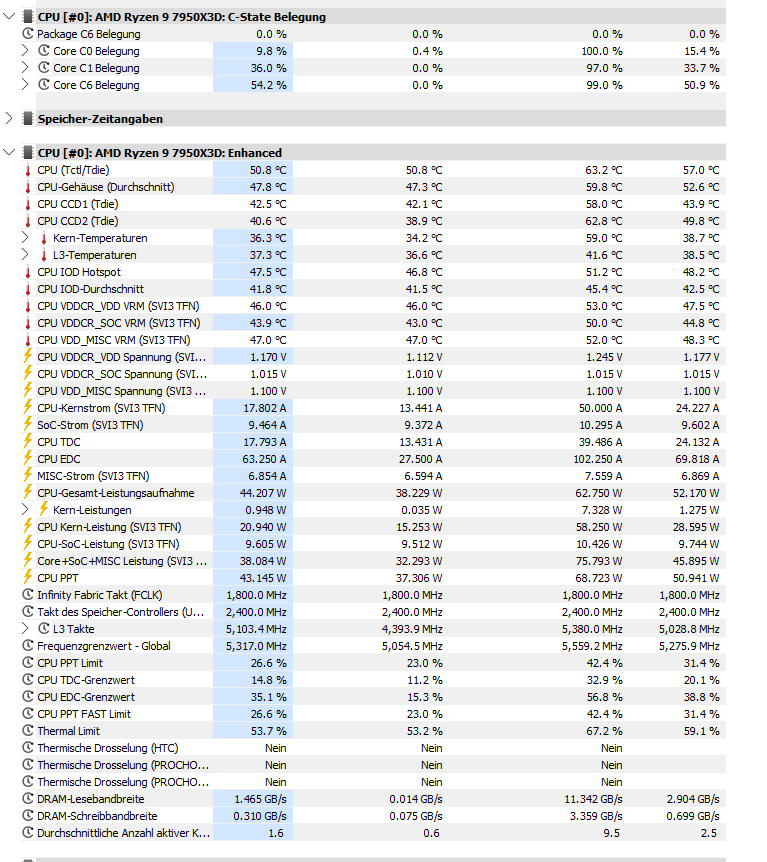

Also angefangen hat das ganze mit Win 10 beim streamen hatte ich leider immer wieder Audiostörungen Problem war wohl ein win update welches auch nicht mehr gefixt wird somit bin ich dann auf Win11 gewechselt.
Komplette neu Installation gemacht und Micro Ruckler aufgefallen obwohl ich nix gemacht habe " Diseny + geschaut" z.b. in spielen genau das selbe.
Ich habe bereits von amd die aktuellen chipsatz Treiber installiert sowie ein Biosupdate gemacht

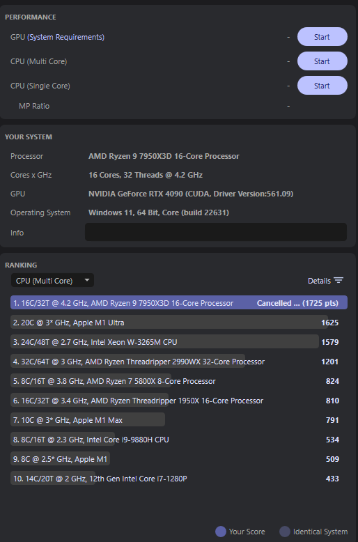

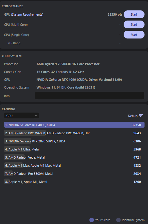

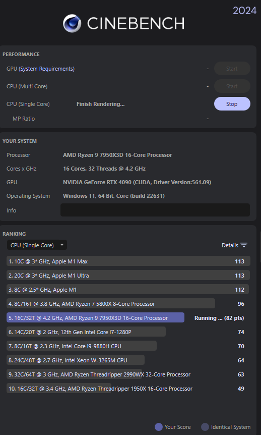

dazu habe ich jetzt mal bei cinebench Single core und Multi core getestet und habe irgendwie das Gefühl das dort irgendwas nicht stimmt kann aber auch einfach ne starke Einbildung sein da ich davon 0 plan habe 😂
Leider kenne ich mich mit Benchmarks kaum aus weshalb ich hier mal nachfragen wollte. Habe aber eher das Gefühl das es an Windows 11 liegt ...

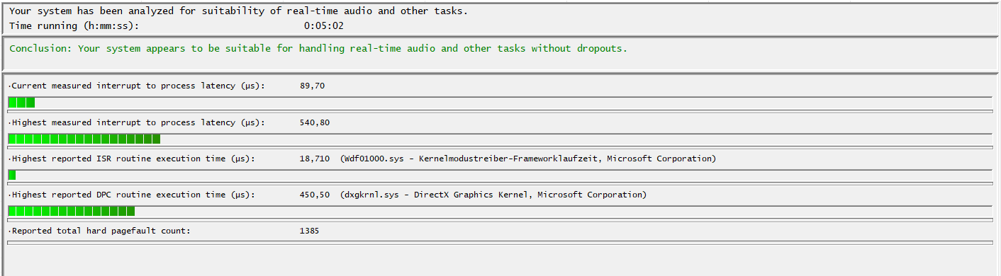

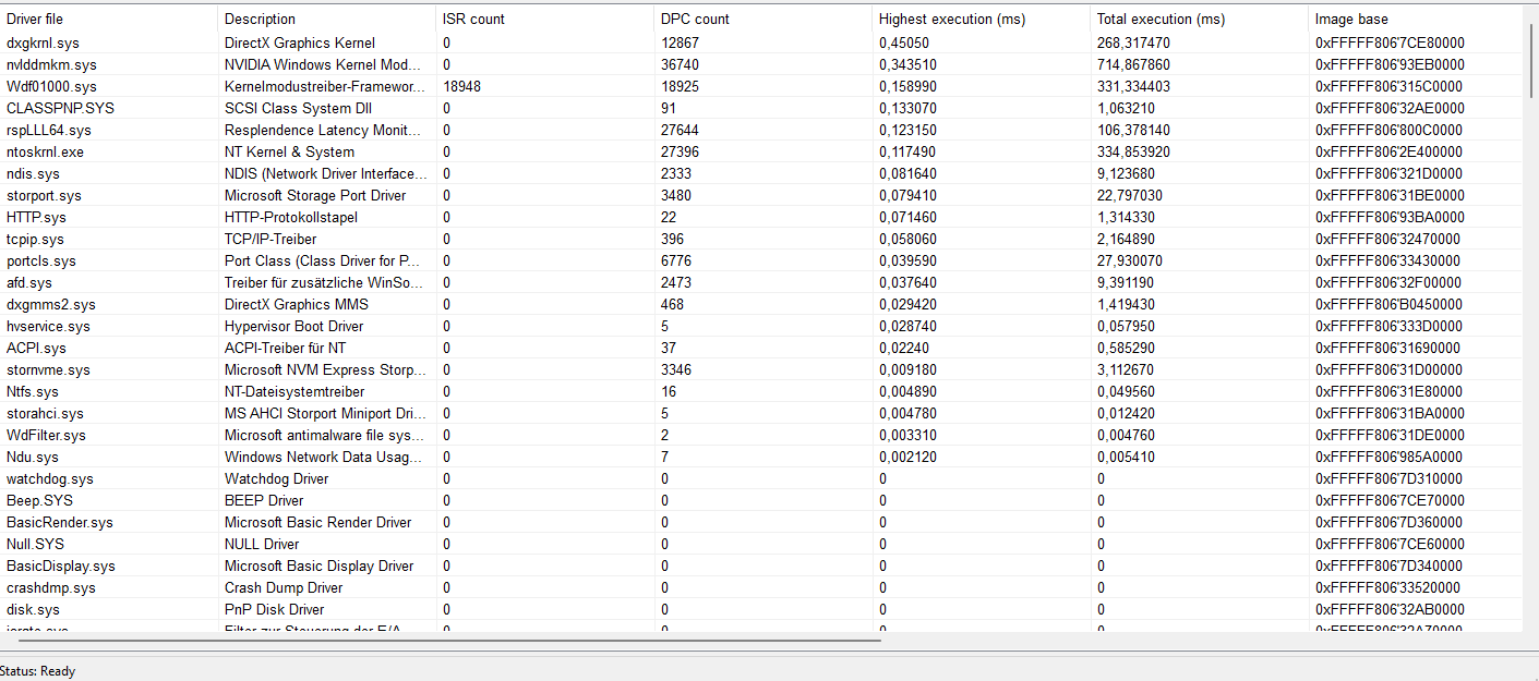

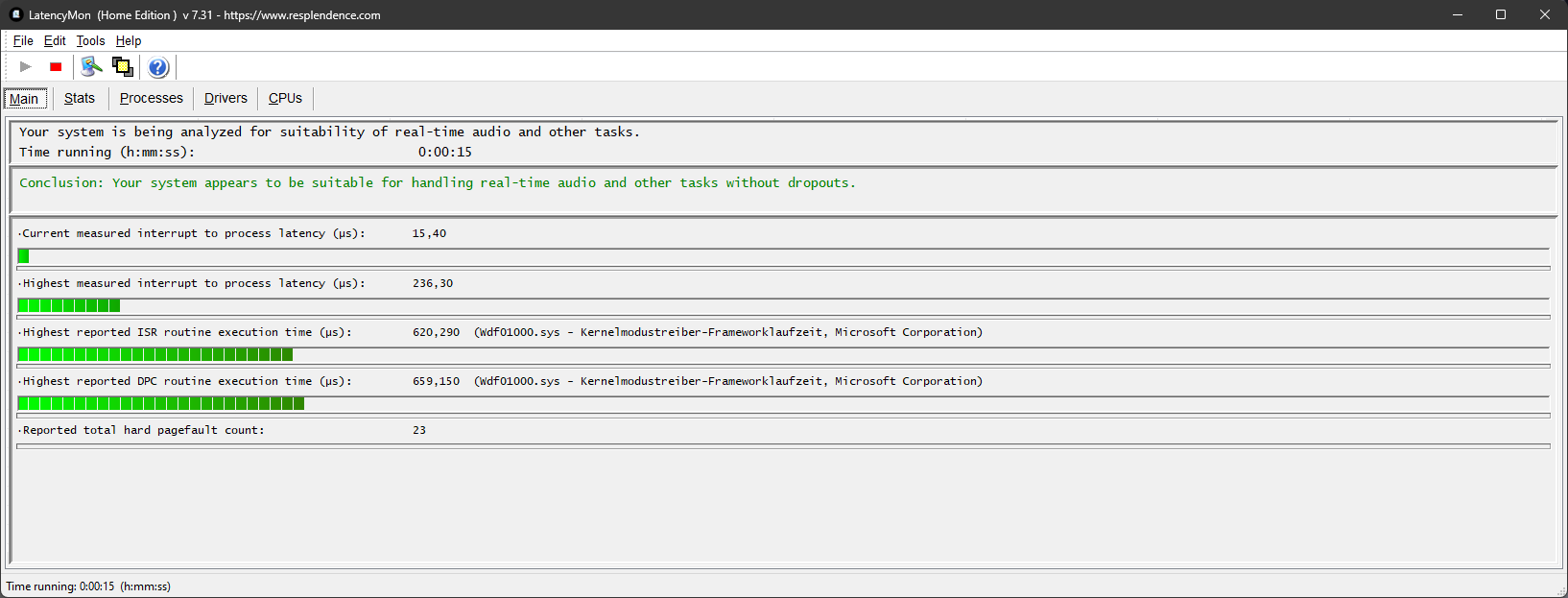

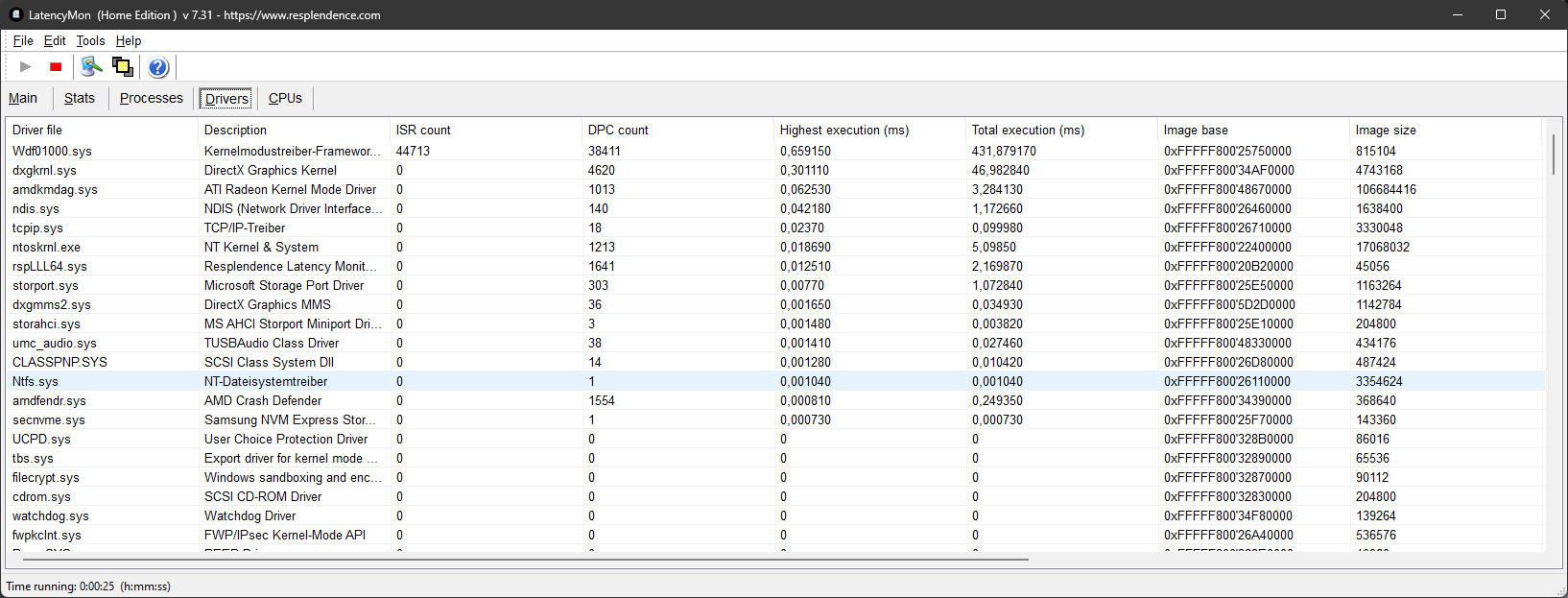

Hi. Installiere mal bitte Latencymon und lass das mal für fünf Minuten Laufen und mach mir danach bitte Screenshots der Seiten "Main" und "Drivers". Vor allem letzterer sollte etwas breiter sein. Somit lassen sich erst mal Treiberprobleme ausschließen.

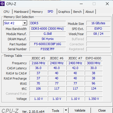

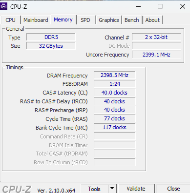

Hast du nach dem BIOS-Update auch EXPO wieder aktiviert? Sieht nämlich nicht danach aus.
Der Takt des Speichercontrollers läuft mit 2.400 Mhz was bei 4800 MT/sec rauskommen sollte. Das ist JEDEC-Standard. Bei EXPO hätte da 3.000 Mhz gestanden, was 6000 MT/sec entspricht.
Windows sollte dir beim RAM 4.800 Mhz anzeigen (was eigentlich 4.800 MT/sec sind).

@djducky also laut cpuz "sieht es für mich so aus" als wäre expo an ich geh aber mal eben ins bios ^^

Ne, da hast du wieder die ~2.400 Mhz bei "DRAM Frequency".
Die Tabelle zeigt dir dein EXPO-Profil zwar an, es ist aber nicht aktiviert. Es ist das JEDEC #6 Profil geladen.
Edit: Im BIOS könntest du auch gleich schauen, ob rBAR geladen ist...

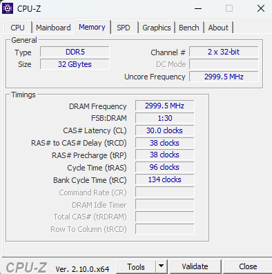

@djducky was ist rBAR ? also expo war wirklich aus " kann aber sein das ich es noch deaktiviert gelassen hatte weil ich bluescreens bekommen hatte wo ich win 11 installieren wollte " hatte von amd den memory trainer deaktiviert allerdings hab ich den jetzt auch wieder an ^^
also für audio benutze ich ein audiointerface von Focusrite scarlett 3rd gen solo @coxon
okey sieht schon besser aus für den ram ^^

Das BIOS-Update wird EXPO zurückgesetzt haben.
