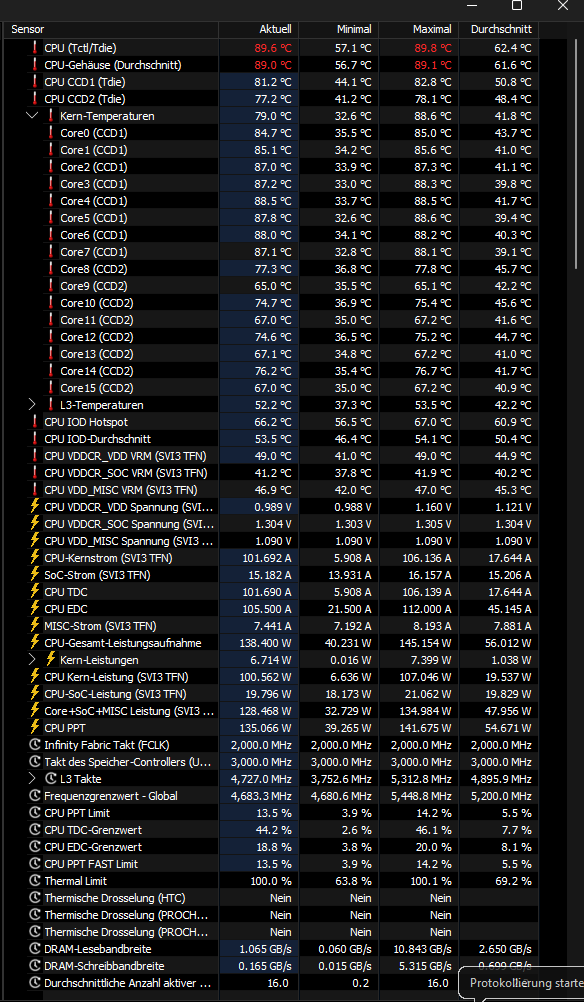

im Idle ist die CPU bei 60 Grad wie im Screenshot zu sehen. Die Cores sind alle bei ca. 40 Grad nur die CPU IOD ist der Hotspot:
ist das normal mit den Ryzen 7000 Series?
Bei Last wird die CPU IOD auch nicht wärmer nur Sie bleibt auf 60 Grad.
AMD Expo hab ich abgeschaltet aber leider bleibt der Hotspot auf der Temperatur
CPU Kühler neu angebracht und Wärmeleitpaste geprüft da ist alles gut verteilt

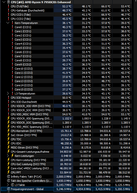

Bin mit meinem 7950X3D eher bei 45°C im Idle, finde da 60°C doch auch eher etwas hoch. Wie schnell/langsam drehen denn die Lüfter?

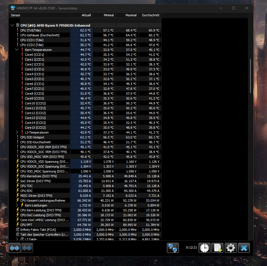

Mal zum Vergleich mein 7950X3D bei 25 Grad Raum- und 31 Grad Aussentemperatur.
Die kanpp 55W sind jedoch weit entfernt von Idle, mit drei Firefox Instanzen inkl. allerlei Tabs, Outlook, div. Messenger, Slack und weiteres am Laufen.
Interessant wäre noch bei den aktuellen Temperaturen wie warm es im Raum ist und auch wie "echt" das Idling war / ist - es gibt ja schnell genügend Hintegrundprozesse, welche Einfluss nehmen.
Deine 66W deuten auf noch stärkere Nutzung hin.
Reaktionen: Baal Netbeck, Manou, Vigilant und 2 andere
Da stimmt etwas nicht, bei dir ist die SOC- und MISC-Leistungsaufnahme extrem hoch. Was hängt denn noch so alles am oder im PC?

wenn ich geekbench R23 laufen lasse kommt folgendes Ergebnis:

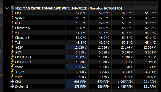

Hier noch die Temperaturen der anderen Komponenten:
Der Lüfter ist auf Q eingestellt und eher langsam eingestellt in der Lüfterkurve im BIOS.
Habe 4 Intake Lüfter 2 vorne und 2 oben und 1 outtake Lüfter hinten.
Das Case Fractal Design habe ich bestellt und kommt diese Woche.
Was ich nicht verstehe ist wieso die CPU IOD immer bei ca 60 Grad bleibt im Idle bzw Browsing. da alle Anderen Werte auf ca 35 Grad sind im Idle.

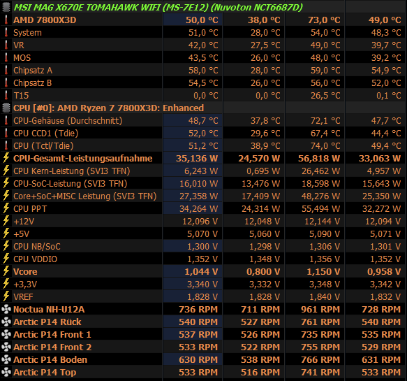

also ich hab mit meinem 7800X3d Idel 46°C, Kühlung Lian Li Galahad II 360 Trinity SL-INF deshalb sind 60°C mit Luftkühlung verständlich. Wichtiger wie warm wird der 7950x3d bei Belastung.

Wie gesagt, da stimmt was nicht. Insbesondere die MISC-Leistungsaufnahme ist extrem hoch bei dir, aber auch das SOC saugt ordentlich. Offensichtlich scheint der I/O-Die bei dir im Idle stark belastet zu sein. Zunächst solltest du mal ein BIOS-Update machen und dann schauen, ob es besser wird.
Dann wären Informationen nützlich, was noch alles im oder am PC hängt. Irgendetwas scheint jedenfalls den I/O-Die ziemlich zu quälen.

Ja eben. SOC- und MISC-Features sind Teil des I/O-Dies. Da diese bei dir extrem erhöht sind, erklärt das die hohen Temperaturen. Die Frage ist aber, warum sie so hoch sind.
