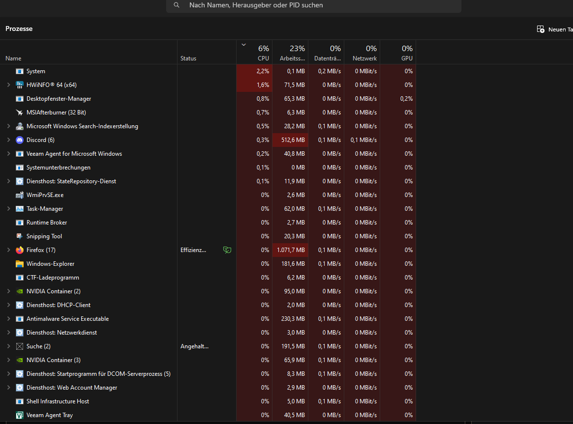

Hast du vielleicht Wallpaper Engine oder irgendetwas vergleichbares laufen? Und zeig uns vielleicht mal die offenen Prozesse im Taskmanager. Auf jeden Fall scheint deine Grafikkarte stark belastet zu sein.
Und wie man sieht, verwendest du 4 SSDs. Es ist durchaus möglich, dass auch das den I/O-Die etwas stärker belastet, da ja nun umso mehr "Datenkanäle" offen sind.
Es wird sich bei dir vermutlich um eine Kombination aus vielen verschiedenen Ursachen handeln. Auch Anti-Viren-Software kann oft Probleme verursachen. Ferndiagnosen sind daher immer schwierig. Da hilft wahrscheinlich erstmal nur ausprobieren.
@SaschaHa habe kein Wallpaper Engine drauf. Hab testweise alle SSDs und HDDs abgesteckt und Windows Defender abgeschalten aber CPU IOD bleibt bei ca 52 bis 55 Grad. Razer Synapse habe ich deinstalliert. Also CPU IOD Temps sind schon besser geworden vermutlich wegen SOC auf 1.2 V anstatt 1.3 V.
hier der Taskmanager:
hier die hintergrundprogramme:
Sortiere mal nach CPU absteigend. Veeam muss auch nicht mit Windows gestartet werden. Schaue mal unter Autostart nach, was da zum Start sonst noch mitgeladen wird.

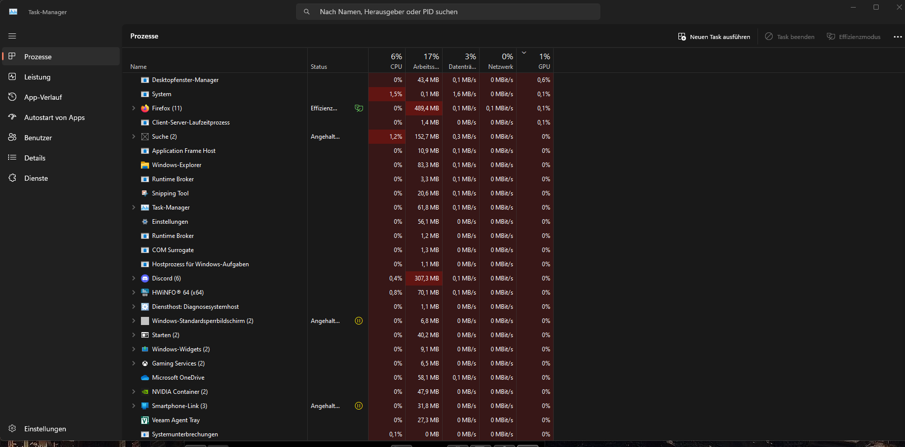

@Vigilant das läuft aktuell:

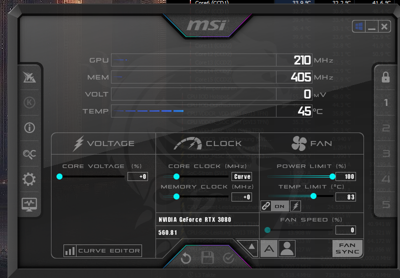

@SaschaHa danke. das hab ich schon alles probiert und auch die hz Zahlen angepasst bzw heruntergestellt auf 60 aber leider ohne Erfolg. Laut MSI Afterburner arbeitet Sie aber nichts:

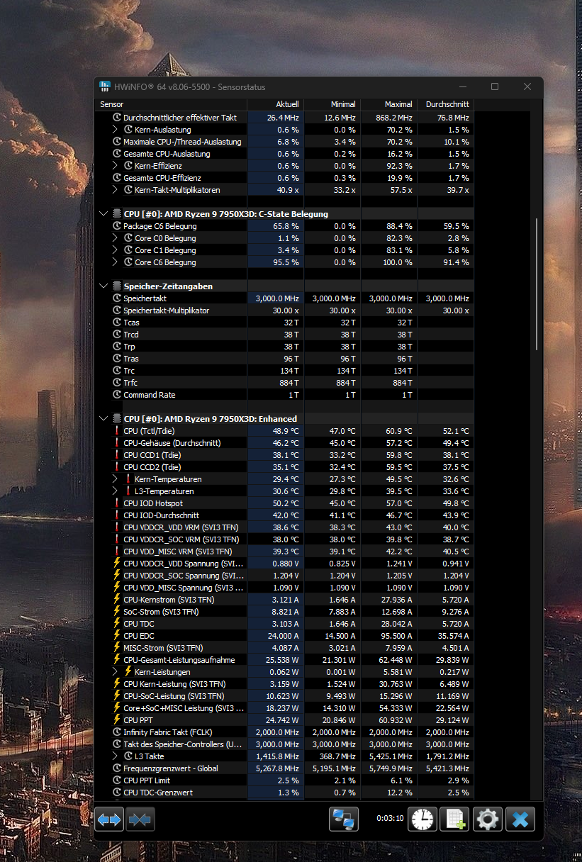

Hast du ein Strommessgerät, um den Verbrauch an der Steckdose zu messen? Insgesamt sehen die Werte bei HWiNFO ohnehin sehr komisch aus. Und zwar wird dort angezeigt, dass die GPU-Lüfter gar nicht drehen, was bei knapp 60 Watt Durchschnittsverbrauch schon sehr ungewöhnlich wäre.
Die Lüfter gehen erst bei 50 Grad an und da schwankt die Karte auch immer. Habe leider kein Strommessgerät
So sind meine Temperaturen nach dem Gewitter und 25°C Raumtemperatur:
Die VDDIO musste ich auf 1.32V stellen und die SOC Spannung auf 1.2V. Alles darunter ist nicht dauerhaft stabil gewesen.
