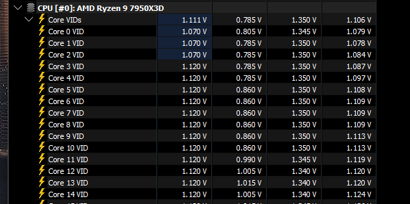

hätte noch eine Frage.
Ist das Normal das die Vcore voltage auf bis zu 1.35 volt springt?
SOC Voltage ist bei 1 V
Ich denke, das sollte normal sein. Bei meinem 7950X (Non-X3D) kann ich nur die CPU VDDCR_VDD-Spannung auslesen, diese liegt bei mir mit max 1,134 V bei diesem Run deutlich niedriger, allerdings habe ich meinen 7950X auch im Bios stark modifiziert und unter anderem den maximalen Turbo-Takt um 500 MHz reduziert. 1,35 V sollten von daher absolut normal sein.
@schaule64 Das ist normal auch beim X3D, allerdings ist bei jeglicher geringen/mittleren Last auf dem Cache DIE bei 1.2v die Grenze, und bei 5250mhz ist Schluss. https://www.igorslab.de/amd-ryzen-9-7950x3d-wurde-auf-59-ghz-uebertaktet-und-delidded/
Bei ultrageringen Einzelkern DIE1 Cache Auslastungen (bewegen der Maus auf dem Desktop schnell hin und her, wenn man DIE 2 deaktiviert oder Cache auswählt im CPPC des Bios und nur DIE 1 angesprochen wird) könnte man "theoretisch" prüfen ob das ein HWInfo Auslesefehler ist oder normales Verhalten, trotz der 1.2v Grenze des Cache CCD 1 (CCD2 Frequency Cores gehen ja viel höher Takt 5750mhz und Vcore 1.4).
In Spielen wo nur Cache CCD 1 genutzt wird, wirst Du das nie sehen das über 1.2v auf Core VID Auslesedaten steht. Sobald etwas Last auf dem ersten CCD anliegt, ist das Limit 1.2v. Auch bei voller Last.
Mittlere Last von Tools wie TestMem5 z.B. macht dieses "Symptom" gut erkennbar, wo der CCD2 regelrecht "angebunden" wird an diese 1.2v Vcore Grenze, und ohne 3D Cache, taktet er ca. 200mhz höher bei der Last.

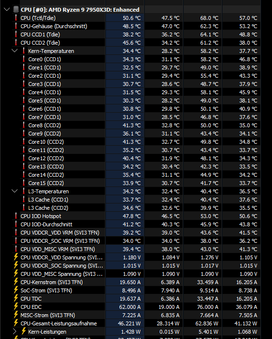

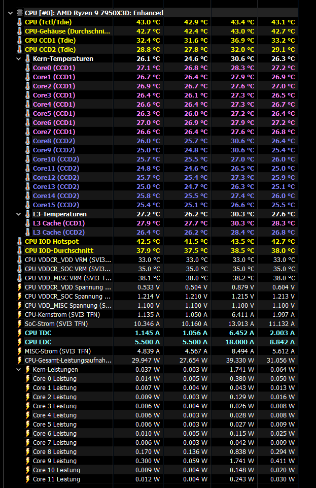

habe PBO abgeschaltet aber mein Kernproblem ist einfach das die CPU IOD warm ist selbst im Idle Betrieb und ich kann mir nicht erklären warum. Hab EXPO abgeschaltet. SOV Voltage ist bei 1 V. Weißt du eventuell warum die CPU IOD selbst im Idle noch warm bleibt?
Mach Dich nicht verrückt deswegen, wie Du sehen kannst, selbst bei einem geköpften 7950x3d, mit 240mm AIO in einem riesigem Gehäuse, siehst Du exakt das Gleiche und sogar noch höhere Differenzen. Und in diesem Screenshot ist weder PBO noch CoreBoost an, und dennoch 15Grad Unterschied.
Dennoch muss man bei deinem Screenshot anmerken, das ist kein IDLE Zustand.
CPU EDC 62A - Kernstrom 19A
Wie bereits angemerkt, reicht eine "MausSoftware" oder "RGB Software" im Hintergrund, und ständig springen irgendwelche CPU Lasten an.
Wenn ich das Audiointerface hier anwerfe und die Roccat Software für Tastaturen/Mäuse oder RazerSoftware am laufen hätte, frisst das Ganze System 5w mehr 24/7 und die Temperatur ist auch ständig höher- deaktiviert man alles und killt die Prozesse im Taskmanager und schwupps, hat man seine Troublemaker gefunden.
IDLE bedeutet halt nicht Discord, Browser und RGB, Volumecontrol, Fancontrol, Eingabegerätesoftware im Hintergrund am laufen zu haben. Auch kann es sein, das Windows Update oder andere Windows Dienste sich anwerfen, gerade dann wenn man HWinfo am prüfen ist.
Wie gesagt, mach Dich nicht verrückt wegen dem HOTSPOT Sensor und der Differenz. Bei deiner GPU stehen ingame auch 70Grad vielleicht und der Hotspot ist bei 88Grad. Bei meiner NVME hab ich 3 Temp Sensoren und da sind es auch 13Grad Unterschied beim nix tun.
