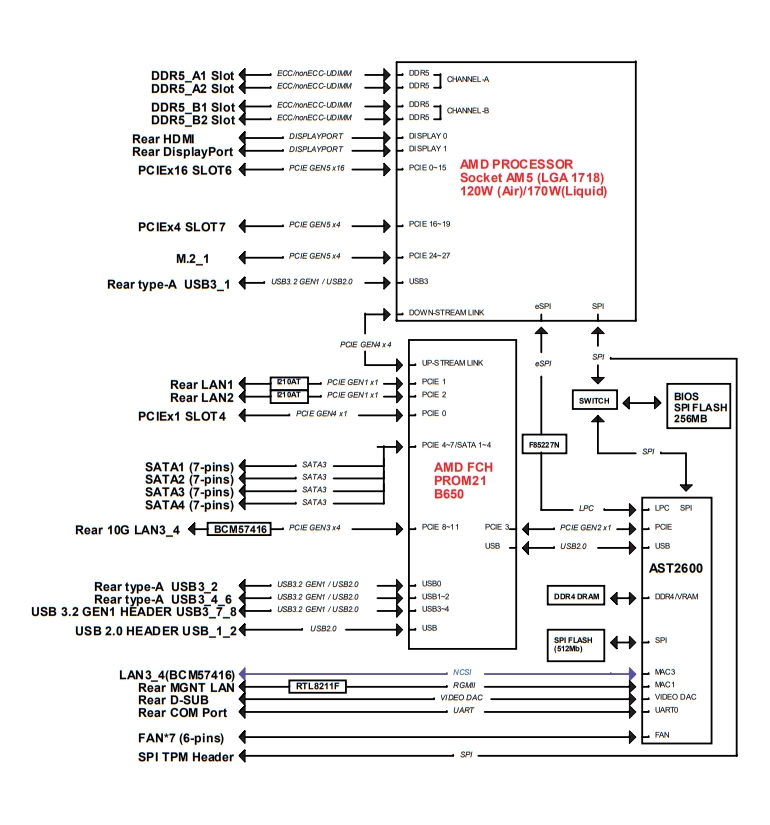

Bei dem ASRock Rack Mainboard gibt es im Handbuch ein sehr gutes Blockdiagramm:
Hier ist klar zu erkennen, dass VGA an der AST2600 hängt (für IPMI, usw.) und HDMI/DP am Prozessor hängen. Soll heißen die iGPU ist tatsächlich verwendbar. Leider wird aber nirgendwo erwähnt ob das nur mit on-die ECC RAM geht oder auch mit ECC, on-die ECC RAM. Der ASRack Support wusste da auch keine konkrete Antwort drauf. Müsste man mal testen.

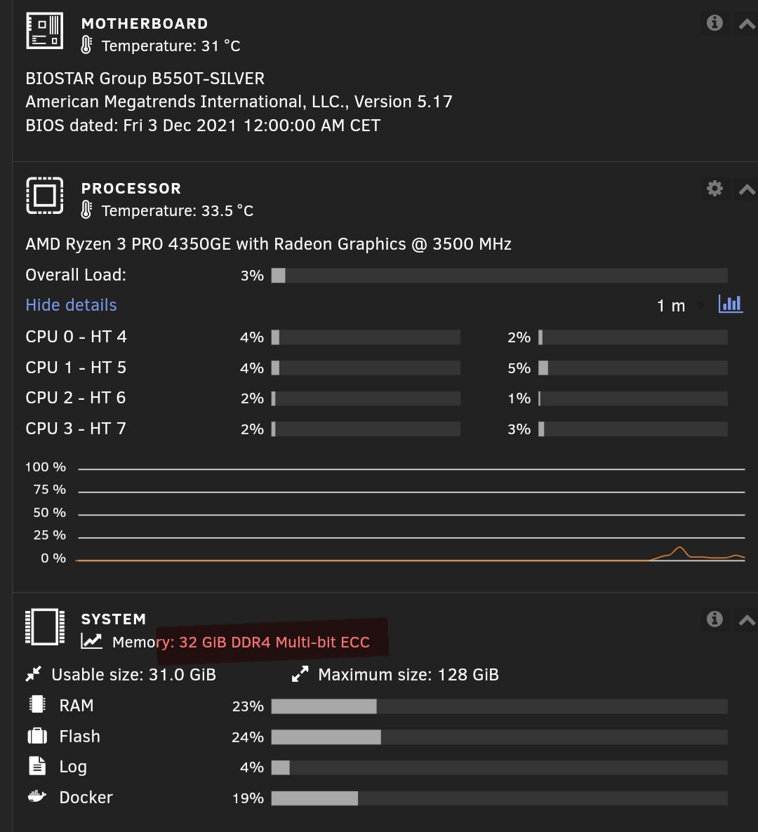

Kann ich bestätigen, habe hier einen Ryzen Pro 4350GE mit unreg. ECC auf nem Biostar board laufen. Wird in Unraid auch so erkannt.

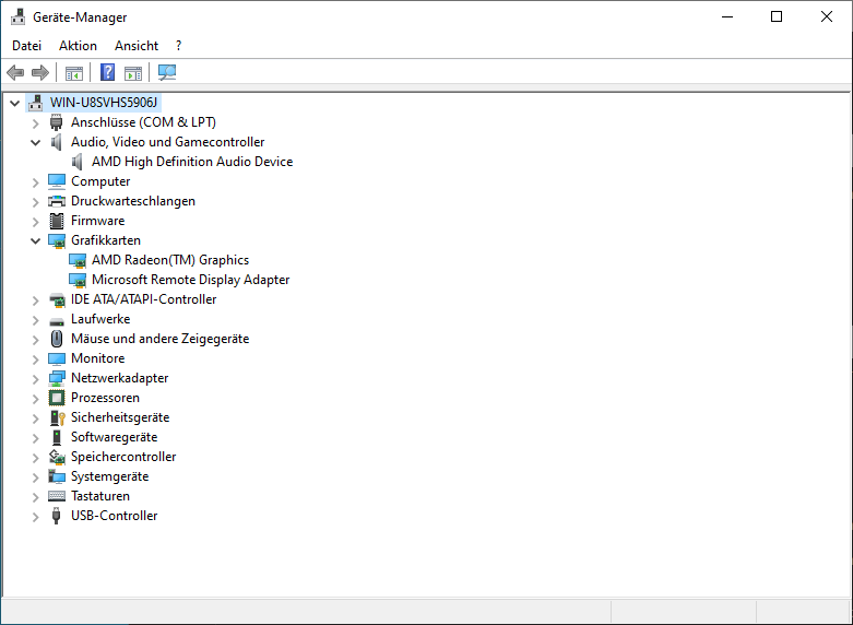

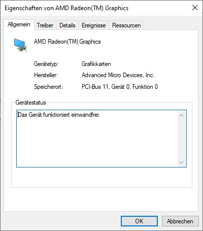

So ich habe mir nun ein Testsystem gebaut. Bestehend aus:
  • AMD 7900X
  • ASUS B650M-CT
  • KSM48E40BD8KM-32HM
Hier meine bisherigen Erkenntnisse:
  • PBO Problem scheint immer noch vorhanden zu sein -> PBO an mehreren Stellen im UEFI deaktivieren
  • ECC ist von Haus aus deaktiviert -> Muss im UEFI von [AUTO] auf [Enabled] gestellt werden (irgendwie witzig, dass ECC RAM als NON ECC laufen kann …)
  • CPU-IGP funktioniert mit ECC RAM
Treiber Windows 10/11 = Wunderbar
Treiber Windows Server 2022 = komplizierter
