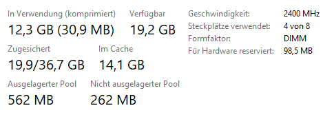

Ist das Problem jetzt eine zu hohe oder zu niedrige Auslastung?

vermutlich die QVO ssd schuld. die ist eher ein datengrab als ein arbeitstier.
wenn du wirklich ernsthaft mit 4k videobearbeitung arbeiten magst, dann nimm nochmal geld zur hand und kauf eine corsair mp510 mit 1-2tb. DAS wird deinem system gehörig die sporen geben.
beim ram musst mal die auslastung anschauen. wenn da auf die platte ausgelagert wird beim arbeiten, erklärt das auch den einbruch der cpu leistung

eine SSD 1TB 520/550 860 QVO SA3 SAM würde kein normaler user empfehlen, wenn er weiß dass der TE auf Videobearbeitung setzt.
Videobearbeitung entweder ne M2 mit 1 TB = Samsung SSD 970 EVO 1TB, M.2 (MZ-V7E1T0BW) oder gleich die neuen mit PCI-E 4.0) = Corsair Force Series MP600 1TB, M.2 (CSSD-F1000GBMP600)
eine QVO würde Sinn machen als Datengrab oder gar als Spiele SSD wo nur GELESEN wird und nicht drauf geschrieben, denn nach 80GB bricht die Datenrate auf 80MB/s

Die 860 QVO als Systemplatte [noch dazu für einen Videoschnitt-PC] war ein klassischer Fehlkauf, aber das haben dir ja bereits meine Vorredner gesagt.
Die lediglich 3 GB an zugewiesenen RAM solltest du auch schleunigst korrigieren, denn Premiere Pro profitiert beim 4K-Videoschnitt selbst noch von 64 GB.
