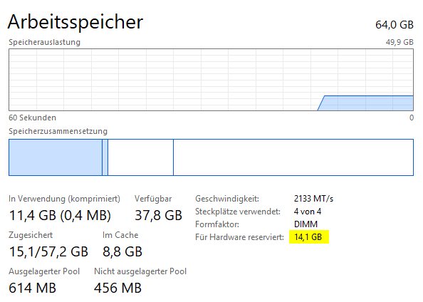

ich habe heute mit den RAM Sticks ein paar Runden "Tetris" gespielt. Die Sticks sind unterschidliche geschwindigkeiten (3200 und 2666 MHz). Bisher (Ryzen 7) liefen die Sticks dann entsprechend mit geringerer Geschwindigkeit. Irgendwann hab ich das System dann mit 4 Sticks gestartet bekommen.
Bei einer nachgelagerten Prüfung sind mir zwei Punkte aufgefallen:
Bei einem Riegel wird die Taktrate falsch erkannt (Laut Aufkleber auch 2666 MHz)
Auch wenn Windows nun startet, ist die Hardware-Zusicherung viel zu hoch.
Die beiden "nicht 3200 MHz" Sticks sind nicht aus einem Pack, sondern hab ich vor einiger Zeit bei uns im Lager mitgenommen, als mir "auf die schnelle" die 32GB RAM ausgegangen sind. Die beiden Sticks lagen bei uns in der "Pool"-Kiste, somit nicht auszuschließen, dass diese ein Problem haben und es unter dem R7 2700X einfach nicht aufgefallen sind.
Als nächster Problemlösansatz würd ich mal schauen, ob wir noch zwei 3200 MHz Sticks (am besten ebenfalls das gleiche Modell, wie mein damals bestelltes 2er Kit) da haben und diese testweise einsetzen.
