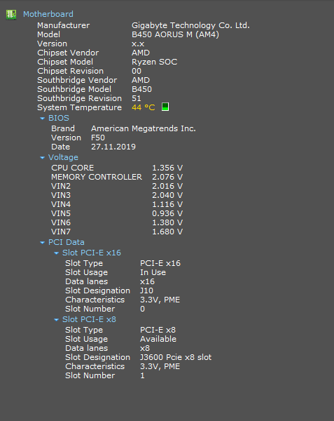

ich hatte vor mir einen Ryzen 9 3900X zu kaufen (zurzeit besitze ich einen Ryzen 5 3600X), und nun mein Problem:
Ich besitze ein B450 AORUS M (AM4) Mainboard und habe bei manchen gelesen dass man die 3. Generation benutzen kann und bei manchen gelesen dass es nur bis zur 2. Generation geh, daher wollte ich hier mal nachfragen.
Wäre echt nett wenn mir jemand sagen könnte ob es möglich ist mit einem B450 AORUS M (AM4) einen Ryzen 9 3900X zu benutzen.
Bin über jede Antwort dankbar.
Mfg Matze :)
Hier nochmal die speccy statistiken zu meinem Mainboard.

Achte drauf dass du mindestens das F40 - Bios drauf hast. Dann sollte es da keine Probleme geben :)
Reaktionen: matsoe4k
@Fuchiii super danke dir, kannst du mir eventuell sagen wo ich meine aktuelle BIOS version sehen kann? wäre nett :)
Aber dort steht auch dass man für den ryzen 5 mindestens f40 bräuchte und da ich ja momentan den ryzen 5 drinne habe sollte ich ja auch f40 haben :)
Danke für die Auskunft
Funktionieren würde es mit dem Board, aber trotzdem würde ich dir davon abraten. Das B450 Aorus M hat nicht die beste Spannungsversorgung und stellenweise haben die VRM keinen Kühlkörper, das in Verbindung mit einem 12 Kerner ist nicht empfehlenswert!
Reaktionen: Holgmann75
Du hast F50 laut deinem Screenshot
