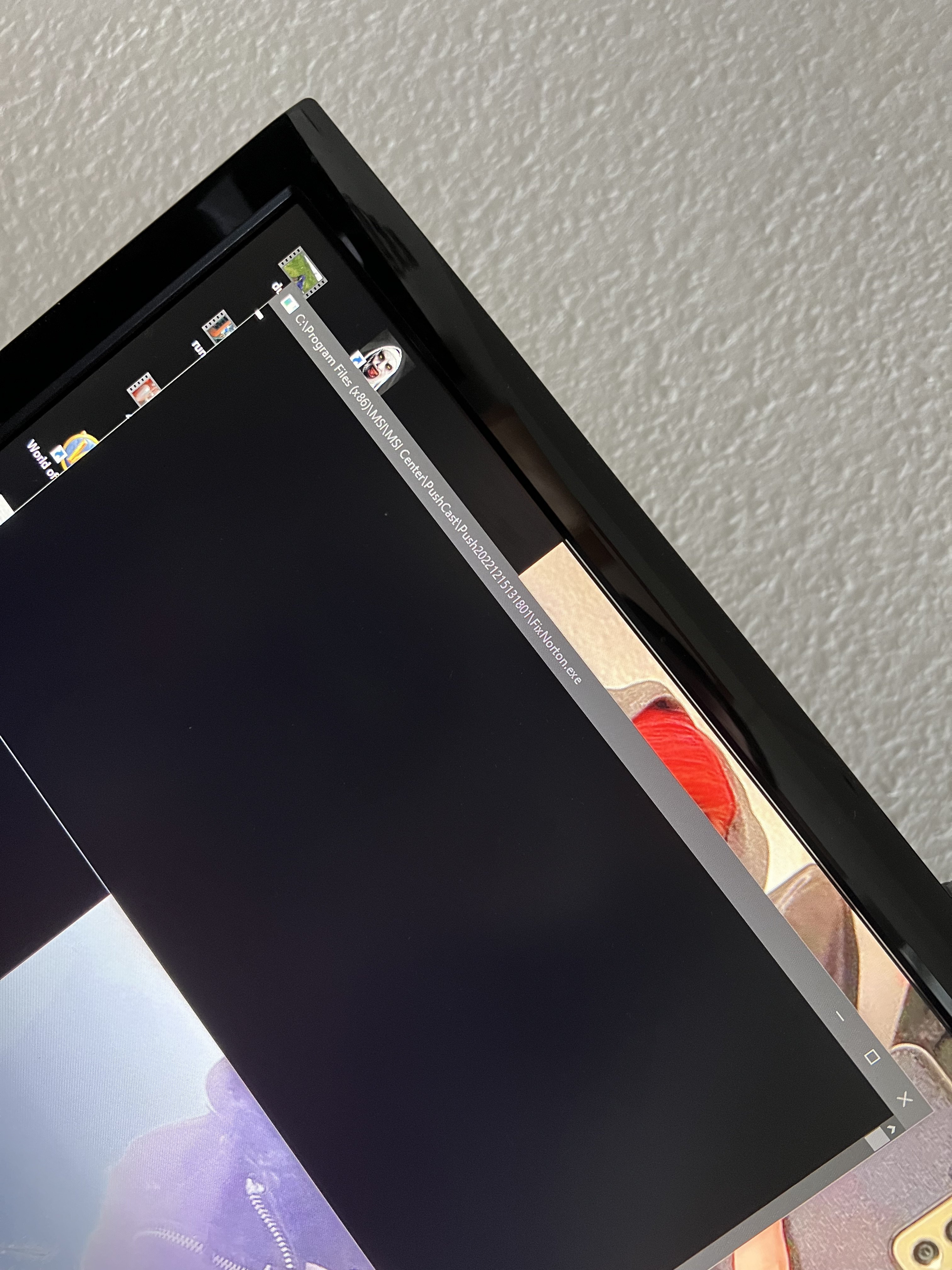

Mein Discord reagiert jz auch garnicht mehr, hab da nur nen schwarzes Bild... meine ganze Software reagiert nicht..

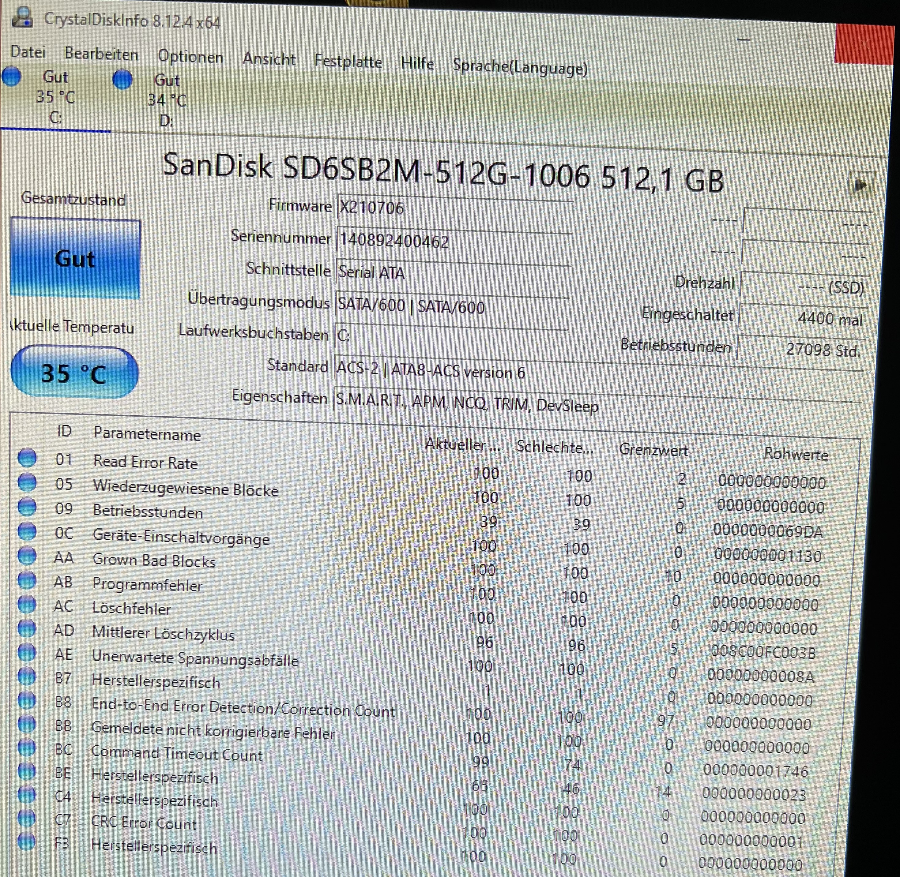

Crystaldiskinfo sagt beide Festplatten sind im Allgemein zustand Gut, zwischen 39 und 43°c

hatte jetzt grad AMD RYZEN MASTER laufen gehabt im Hintergrund, hab es zu gemacht und der Rechner hat sich Instant wieder aufgefangen… was zum Henker ist denn das…

Was mir aufgefallen ist, das immer wenn ich was öffne, wie z.b bei Google Paramount plus oder im Explorer dann etwas springt die Auslastung der Festplatte auf 100% und ich krieg den Hänger des Todes… ich könnte höchstens Windows auf meine NVME ziehen, bzw versuchen die Festplatte auf die NVME zu klonen..

Die SMART-Daten sind da nicht so aussagekräftig, könnten aber helfen:
https://crystalmark.info/en/software/crystaldiskinfo/

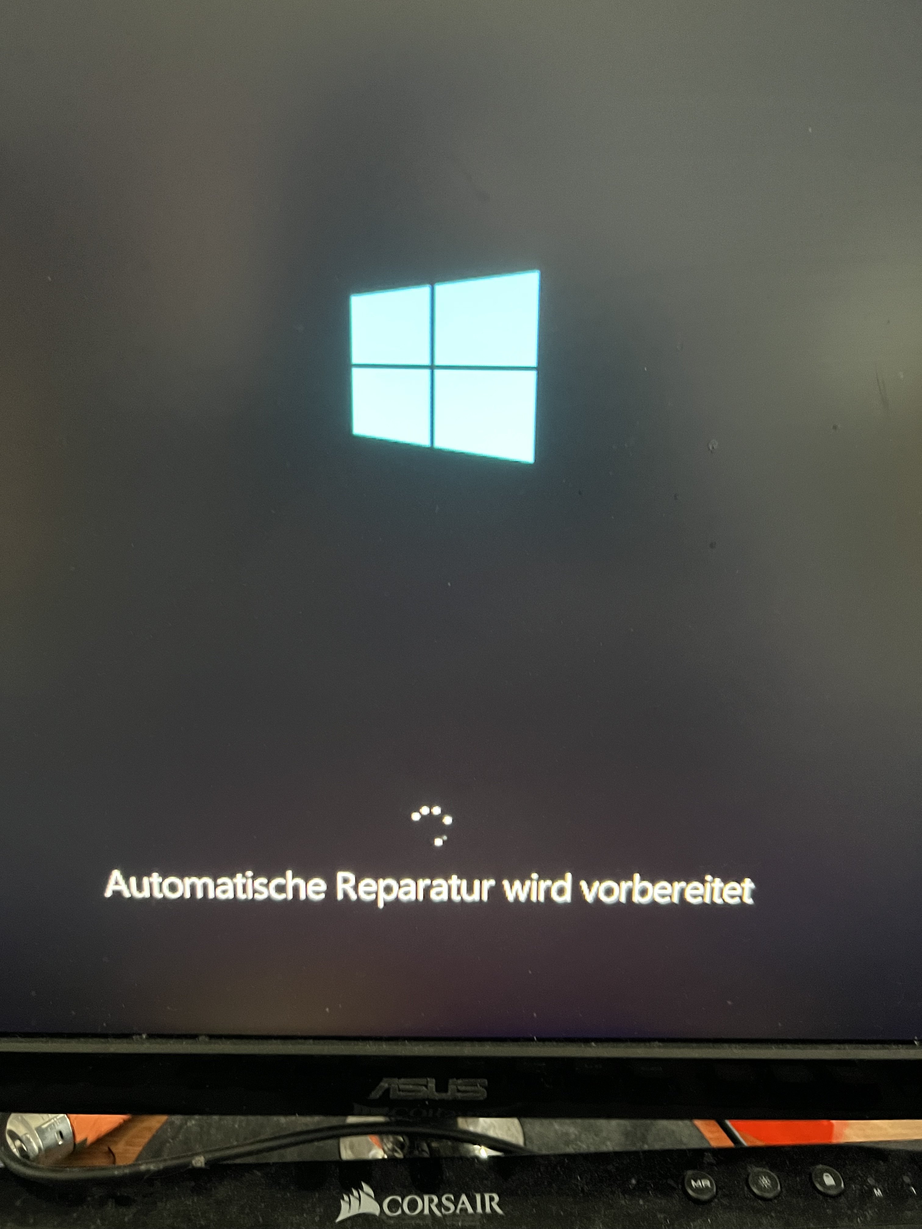

Jetzt hat er das gemacht…
Das ploppt auch seit neustem jedes Mal auf.

SMART C7 zeigt einen Übertragungsfehler (am SATA Kabel), aber nur einen, eigenartig.
Dachte, da würden mehr sein. Dann ist es wahrscheinlich doch ein anderes Problem.

Da das Board neu ist kann ich der Theorie um ein «lockeres» SATA-Kabel schon was abgewinnen.
→ Das letzte Bild mit der WIN-Reparaur kann in genau diese Richtung deuten!
