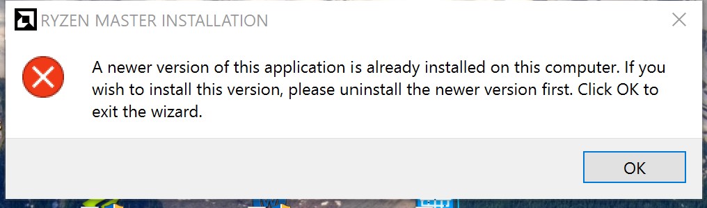

AMD Ryzen Master kann ich nicht installieren, nur die AMD Ryzen Master SDK ist installiert.
Bei der Installation von AMD Ryzen Master bekomme ich folgende Fehlermeldung siehe Screenshot.
Installation von AMD Ryzen Master wäre möglich mit Eingriff in die Windows Registry.
Sollte ich mal testen.

Creeping.Death schrieb:
Welches Tool benötigt die SDK bzw. was machst du damit?
Die AMD Ryzen Master SDK wird trotz Installationsabbruch von AMD Ryzen Master installiert.
Ich denke, die SDK wird von der Software benötigt.
Habe jetzt mal AMD Ryzen Master mit dem Trick der Registry installiert. Dort steht alles auf Standard.

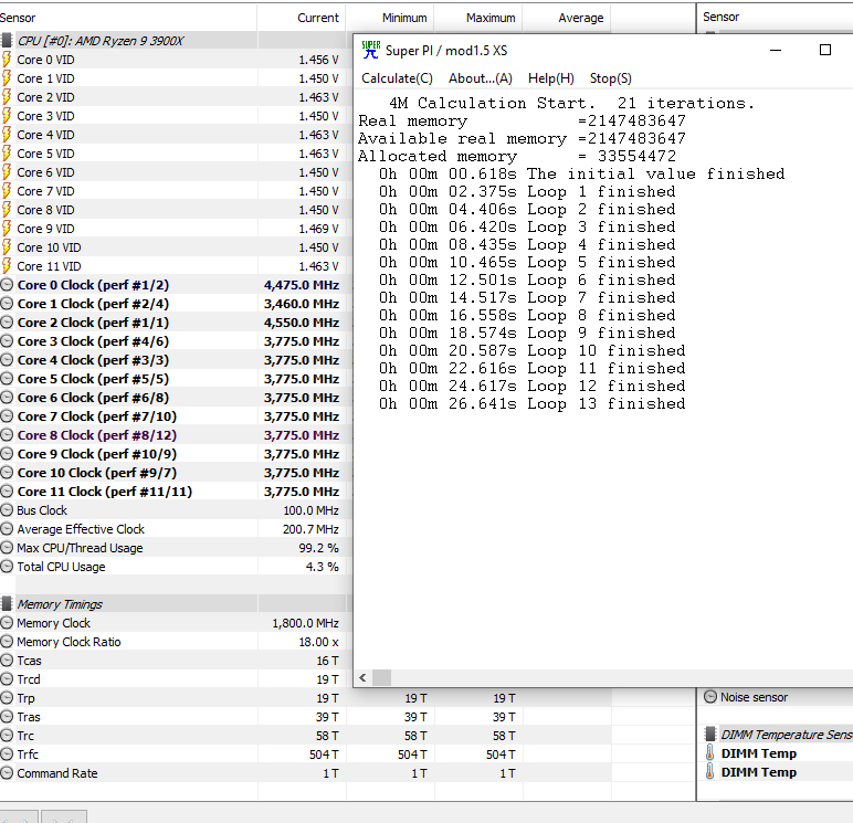

Hm, PC komplett vom Strom nehmen, Batterie raus. Danach einfach nur die wichtigsten Einstellungen vornehmen, also Mainboardsound Aus, Erp An, XMP An, ansonsten alles Stock lassen. Bios Profile sollte man nach immer meiden, insbesondere über AGESA Versionen hinweg.
Anschließend mit Hwinfo64 das verhalten der CPU anschauen, SC Boost mit SuperPI Mod 1.5XS und MC Boost mit CB20 überprüfen. Ryzen Master ist inzwischen nicht mehr als schöne Deko, hat man bis vor kurzem meist nur zum überprüfen von RAM Timings gebraucht. Inzwischen gibt es zum Glück Zen Timings in der Finalen Version. https://www.computerbase.de/news/arbeitsspeicher/zentimings-1-10-beta-2-tester-gesucht.73164/
Hwinfo64 (Portable Beta) https://www.hwinfo.com/download/
SuperPI Mod 1.5XS https://www.techpowerup.com/download/super-pi/
Cinebench R20 https://www.maxon.net/de/produkte/support/downloads/
Beim SC Bench sollte die CPU immer abwechselnd die zwei besten Kerne nehmen wie man hier sehr schön sieht. (zum Abkühlen wechseln sich die zwei Kerne immer wieder ab).
In diesem Fall meldet die CPU Kern 1 und Kern 3 als beste Kerne, schön das Windows das auch so sieht ;)

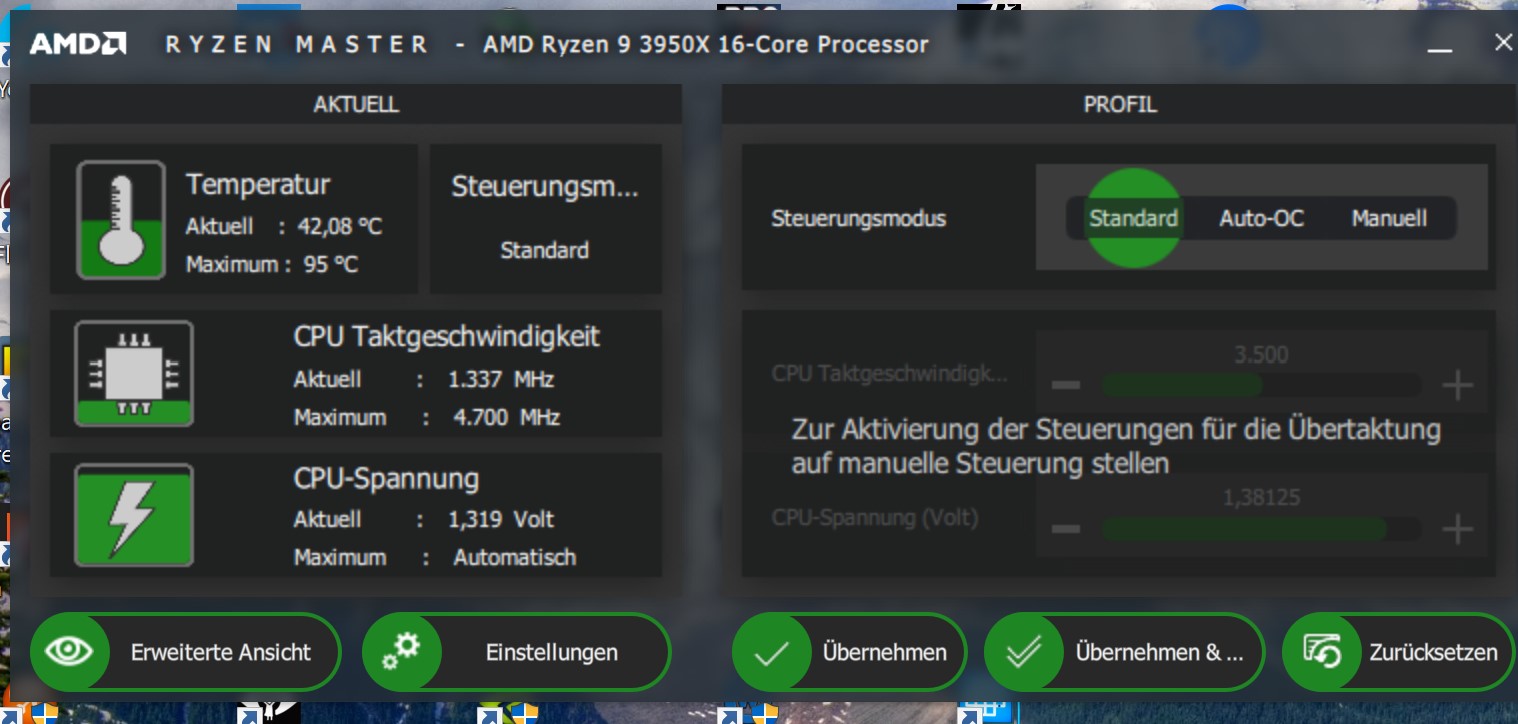

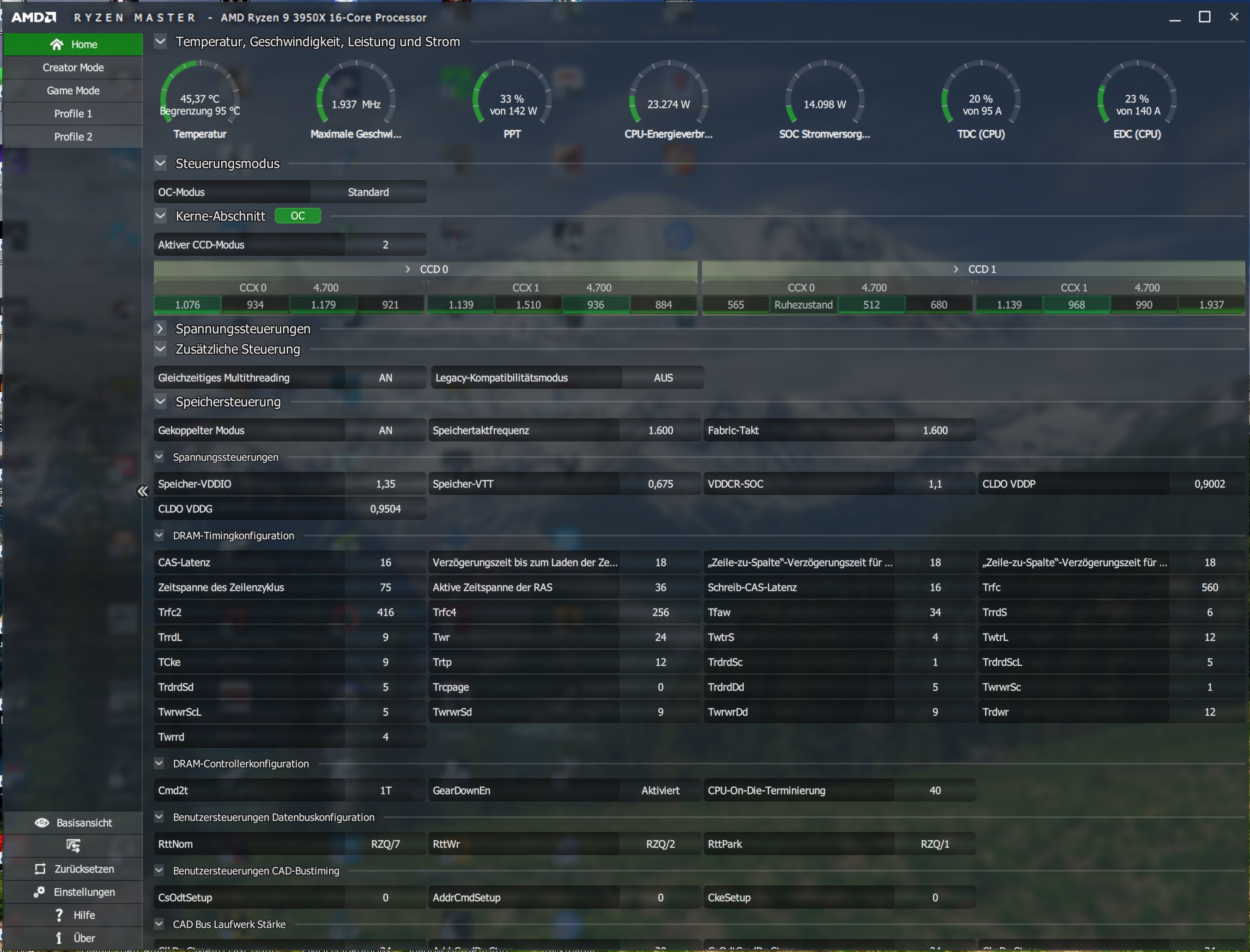

@amdx4 in der erweiterten Ansicht des Ryzen Master sind die interessanteren Dinge zu sehen.
Danke für deine Rückmeldung.
Ich habe bei der Software von Ryzen Master keine Einstellungen vorgenommen.
Anbei ein Screenshot.
Gruß
AMDx4
