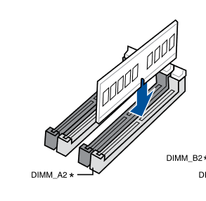

Ein RAM Modul in Slot "A2" (Bild) und auf Bios Version "BIOS 4408" gehen.
madmax2010 schrieb:
4 aber bereits mit 2 und 1 getestet, bleibt sich leider gleich.
