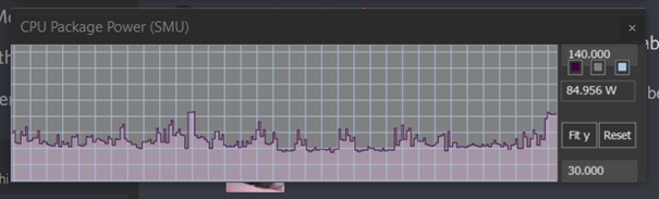

Das Problem:
Der Verbrauch nach dem Startup (und wenn Windows mit seinen Sachen durch ist) beträgt ca. 40w+
Sobald die Maus bewegt wird, pendelt sich die CPU sprunghaft bei absurden 84w ein.
Der Verbrauch bei normalem Idle mit Chrome, Discord, Spotify offen beträgt 60w.

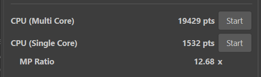

Meine Cinebench-R23-Werte:
All-Core Takt: ca 4,0 GHz – 133w bei max. 78 Grad (Tctl/Tdie) (Werte im Multicore)
Single-Core Takt: Auf 2 Kernen konnten 4,891 GHz gemessen werden, andere sind nicht über 4,6 hinausgekommen, Stromverbrauch lag bei 66w (test wurde nach dem Startup gemacht), Temps lagen bei 80 Grad (Tctl/Tdie) (Werte im Singlecore)

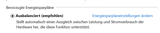

JA, der Energiesparplan ist auf ausbalanciert, auf „Energiesparen“ kommt es zu rucklern & in Spielen zu desaströsen Min. FPS.

Der Cinebenchscore ist doch recht niedrig? Sind das zu erwartende Werte, wenn nicht woran könnte es liegen?
Der Stromverbrauch entspricht denke ich ebenfalls nicht der Norm & gerade in Verbindung mit dem niedrigen CB-Score bin ich mir nicht sicher ob es sich einfach um katastrophales Binning handelt oder diese CPU niemals die Werkshallen von TSMC als 5900X hätte verlassen dürfen.

Hast du mal einen AMD Chipsatztreiber installiert?
Der bringt auch einen passenden Energiesparplan mit. Nicht ausbalanciert, sondern Ryzen Balanced. Muss nicht, aber kann man probieren.
Hat er früher mal, aber aktuelle Chipsatztreiber bringen den nicht mehr mit. Ich habe aber auch schon den Pizza Mod v4 hier aus dem Forum mal ausprobiert, leider ohne viel Erfolg.

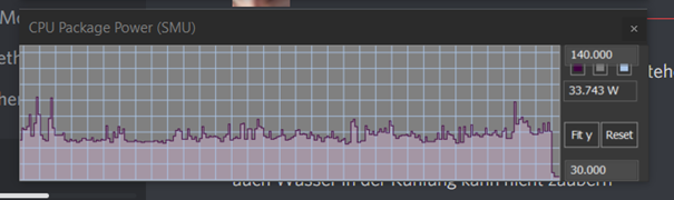

UPDATE @Burki73 :
ECO Mode wurde aktiviert, nach dem Startup sinkt der Verbrauch jetzt auf 38w (anstelle von 40w+) eine Alltagslösung ist es aber nicht, weil den Ryzen 9 5900X auf die ECO TDP zu drosseln meine CB Probleme ja in kleinster weise löst und meine Z63 280er AIO auch nicht auslastet, hätte ich weniger Leistung und bessere Idlewerte gewollt, würde ich zu Intel greifen. 😉
Du kannst auch mal den Ryzen 3000 powerplan probieren - der ist mehr Richtung idle optimiert, der Pizza mehr Richtung leichte/teilweise Last. Bei meinen 5600x (auf dem gleichen MB mit den F13i BIOS (AMD hat wohl das AGESA zurückgerufen, daher ist F13g das letzte verfügbare, ich warte jetzt auch auf das Finale vor dem downgrade, da ich keine Probleme habe, toi-toi-toi)) lässt es zumindest die clocks ein wenig weiter sinken. Aber keine Ahnung wegen der CB scores

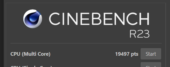

Hab gestern nochmals nen CB20 laufen lassen, während alles geschlossen war. 5977Pkt Multi und 621 Single und damit ungefähr auf Augenhöhe mit den ~6000 von anderen Systemen... allerdings nunmal erst NACH der Optimierung.

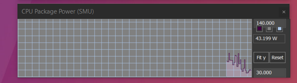

Ich habe ihn aktiviert (mit BIOS Changes) und führte wirklich zu 10w weniger im Idle mit offenen Programmen (also etwa 39 anstelle von 49w) gegenüber Windows 10 "Balanced". Sehr hilfreich, danke!

@DennisK. Ich finde, mit deiner CPU ist alles OK. 19,5k und 1,53k score im CB sind in Ordnung.
Du hast PBO im BIOS nicht aktiviert und dein RAM läuft auch "nur" mit 3200MHZ, der RAM hat eben auch Einfluss auf die CB-Score.
Außerdem gibt es bei den meisten Mainboards im BIOS noch Einstellungen für "Benchmark Optimierungen" - diese kann man ebenfalls noch aktivieren. Ist aber auch ziemlich sinnbefreit mMn.
Würde mir dahingehend keine Gedanken machen.
