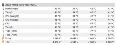

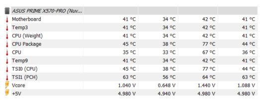

Regen3 schrieb:Hwinfo64 runterladen, diverse Sensoren/Spannungen etc. anzeigen lassen und einen Screenshot während eines Cinebench-Runs machen.
Das ist das Erste, was du machen solltest. Vorher können wir dir hier nicht helfen...
