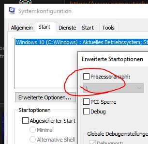

Wenn Kerne fehlen ist in der Regel die Einstellung unter MSCONFIG schuld, da hier in der Vergangenheit "rumoptimiert" wurde. ggf. ist auch im Bios ein CCX abgeschaltet oder der GAME MODE aktiv.

Ich habe einen Tipp von google befolgt wenn einem weniger Kerne angezeigt werden (msconfig (Systemkonfiguration) im Register Start unter Erweiterte Optionen den Haken vor Prozessoranzahl entfernen). Danach wurden mir alle 12 angezeigt. Fotos kann ich etwa in einer Stunde schicken, da ich noch nicht Zuhause bin.
@cvzone: Aber im Internet stand, dass das super doll ist. Und danach war auch nichts schlechter als vorher.
@McFloriii: Die spannendere Frage wäre, welche Tipps du noch so befolgt hast, dass du dir so einen Unsinn überhaupt konfiguriert hast... denn von selbst kommt die Einstellung nicht rein.
