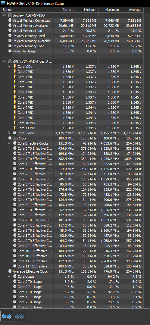

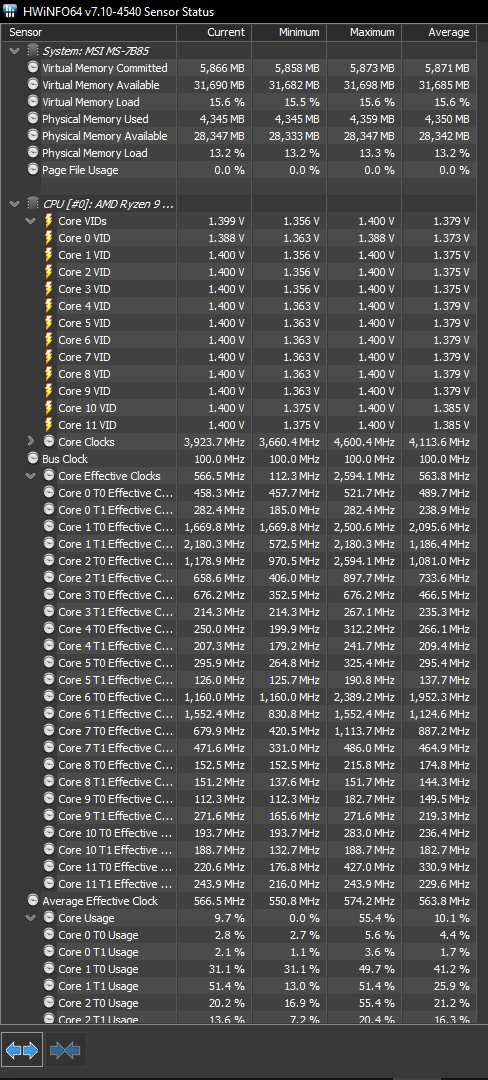

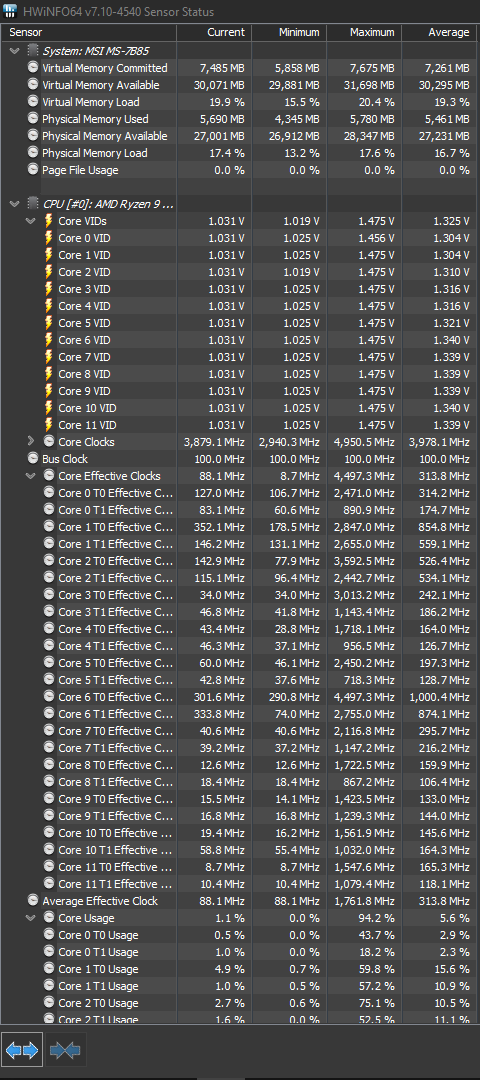

das ist doch klar viel zu spannung im idle
1.344V im idle? so viel hab ich bei knapp 5ghz und nicht bei 100mhz
wie viel spannung knallst du denn bei last durch? 1.5V?
sollte eher bei 0.9 im idle liegen oder nicht?
wo finde ich überhaupt pbo bei msi?
@EmilEsel ich weiß auch nicht was ich falsch gemacht habe :(

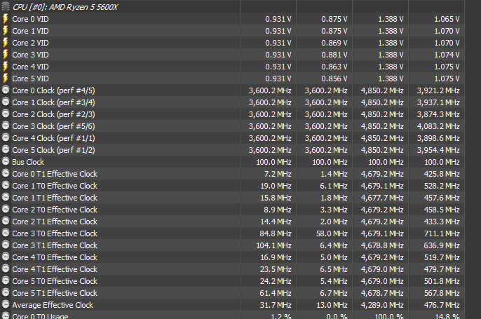

ist zwar nur ein 5600x
deine Spannung geht im idle nicht runter
kA wer dir den Rechner da zusammengebaut hat und das BIOS versaut
Die Core VID ist auf allen Kernen gleich - das kann nicht sein. Vermutlich ändert sich das auch unter Last nicht und deswegen bläst es die Kiste aus. Bei SingleCore Load gehen Spitzen über 1,45V durch, im Multi variert das auch gewaltig zwischen den einzelnen Kernen. Setz bitte nochmal alles auf 0 zurück im BIOS. Kein XMP kein nix.
P.S. Und dann nochmal bitte die Werte aus HW-Info Screenshoten --> Core VID, Clock und Core Power

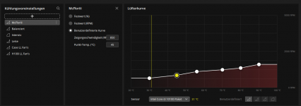

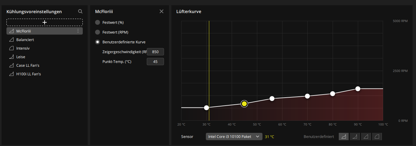

Und hier mal eine mögliche Kurve konfiguriert, wie du es zum Beispiel machen könntest.
Wenn du die Punkte auswählst, kannst du direkt einen rpm Wert eingeben. Die Kurve dann oben noch bei den Lüftern zuweisen.
scheint als hätten die dir ne feste spannung im bios eignestellt? bei 12kernen und der spanung geht die kiste halt aus. irgendwie waren ja auch erst nur 6kerne aktiviert. ich würde die ganze kiste zurückgeben oder du hast selbst gefummelt und alles verstellt

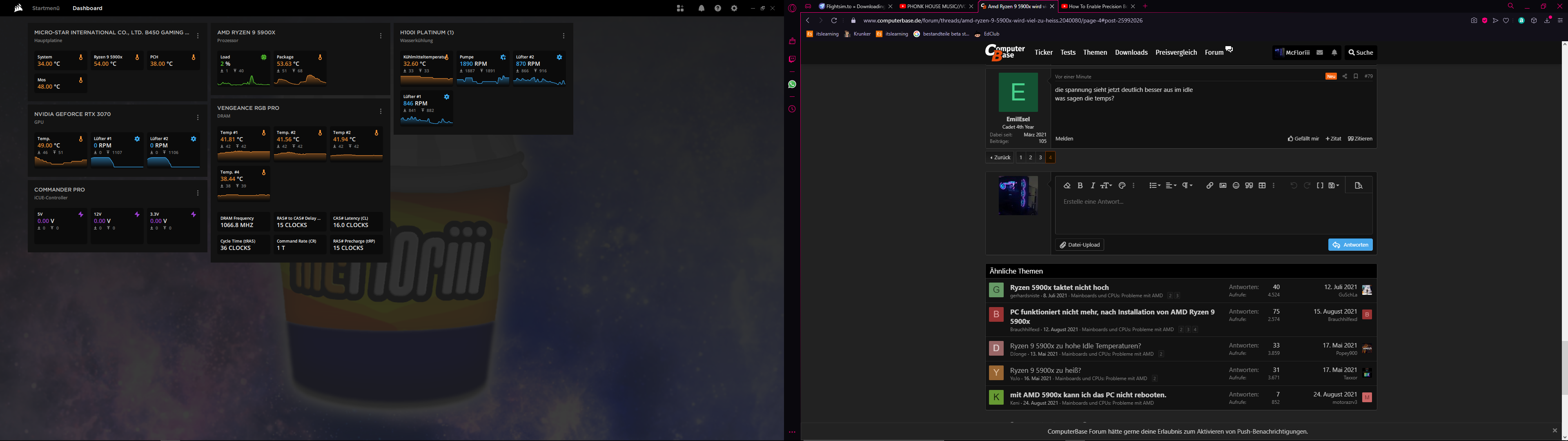

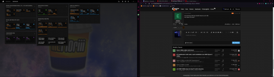

hab jetzt bios zurück gesetzt hat sich aber nichjt so viel geändert oder?
so ist es jetzt

die spannung sieht jetzt deutlich besser aus im idle
was sagen die temps?
Besser

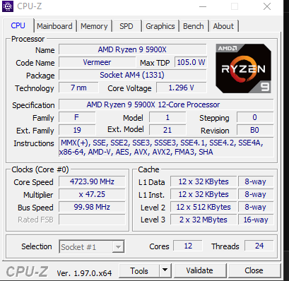

soll ich trotzdem Pbo aktivieren?
bzw axmp wieder anmachen
kann das auch helfen?
