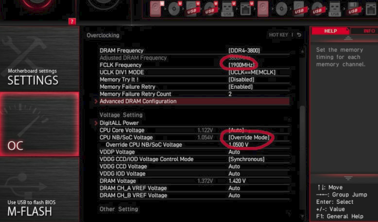

also soll ich jetzt mein Bios reseten und dann den Takt von der Cpu auf 1600 mhz stellen? und wenn es nicht bootet dann immer wieder ein bisschen hoch bis es bootet
wo finde ich überhaupt IF hole? bei overclocking?

Also cpu nb/doch voltage auf was stellen? Und fclk erstmal auf 1600mhz
Nb/soc auf override model?
