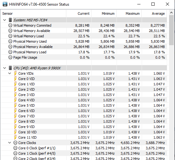

Das bei dir im Idle 1,03 Volt anliegt ist völlig normal. Bedenke, dass da noch einige Programme im Hintergrund laufen und das ist dann kein reiner Idle mehr.

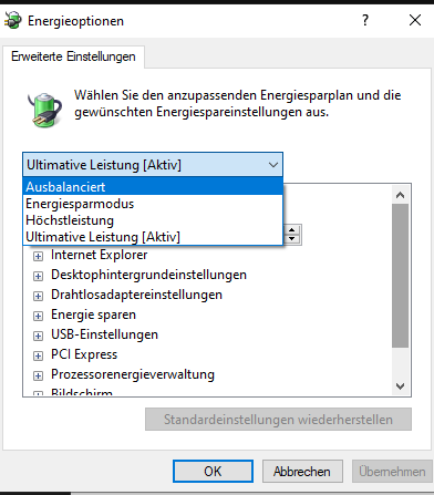

so sieht das bei mir aus.
Mit dem Ram versuche ich gleich.

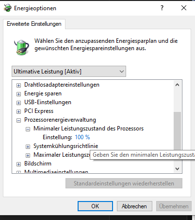

Bei "Ultimativ" läuft quasi alles auf 100%. Das heißt der Prozessor taktet nicht runter und läuft immer auf 100%!
Ich benutze z. Zt. zum Spielen oder Anwendungen, den "Pizzamod v4" oder "v5". Im normalen Betrieb,- browsen etc. nehme ich immer den "Energiesparmodus".
also oben Energiesparmodus wählen?

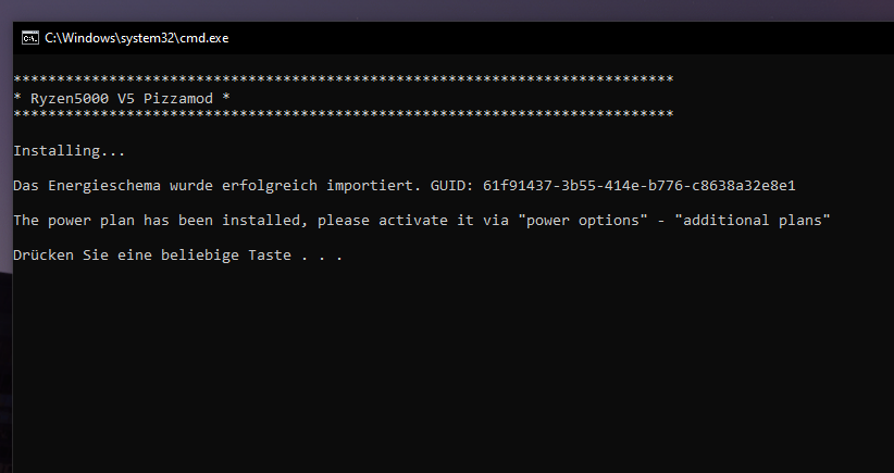

Reaktionen: Goozilla
was ist denn der Powersettingsexplorer ?
hat sich geklärt:) Vielen Dank
peterX schrieb:
Garnix! AMD wes selbst am besten, welche Spannung wann und wieviel anliegen soll! Also Finger weg von der CPU Spannung!!
Ich hab Firefox auf und ein Video läuft.. ;)
McFloriii schrieb:
mich wundert es halt warum er im idle dauerthaft 1.000v hat oder mehr
Mmh irgendwie ne komische denke. Du sagst du hast keine Ahnung. Aber die absolut normale Spannung wundert dich. Warum? Uraltes intel wissen? Streich das mal aus deinem Kopf.
Mfg
Woher soll ich denn wissen das 1v normal sind? ich kenne mich nicht mit Spannungen aus .
@dauerbrutzler also ist bei mir alles ok.
denke das ultimative profil und min 100% war das problem für die temps bei kaum anliegender last
jetzt sieht es ja viel besser aus

McFloriii schrieb:
Ist der so auch übernommen? oder muss ich die ganzen Schritte da durchgehen?
Den Cinebench werde ich jetzt machen.
In den "Energieoptionen" müsste er jetzt zur Auswahl stehen! Kannst ihn dort aktivieren!
