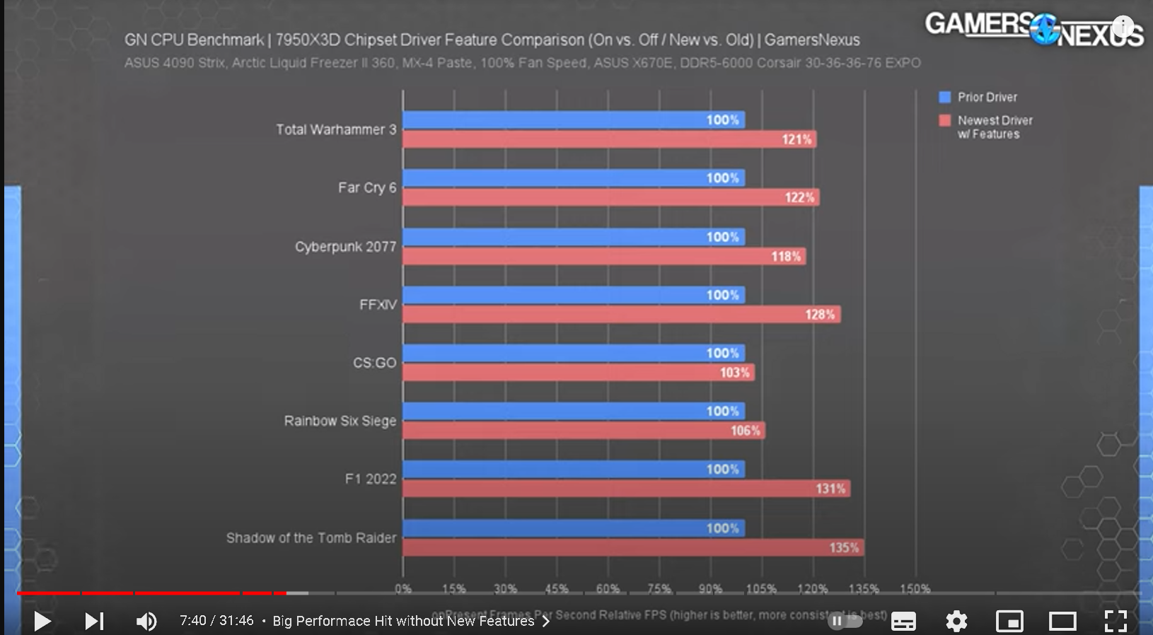

Bei GN ist auch schön zu sehen wie sich einer neuer Chipsatz Treiber auswirkt.
Wenn da vielleicht noch Nachbesserungen erfolgen sind wohl besser Ergebnisse denkbar.
Naja im Grunde bewirkt der ja nur, dass das Spiel auf dem richtigen Chiplet läuft.
Das war ja zumindest hier im Test immer der Fall, außer bei Diablo, wo es aber auch nicht viel ausgemacht hat.
Reaktionen: Müritzer

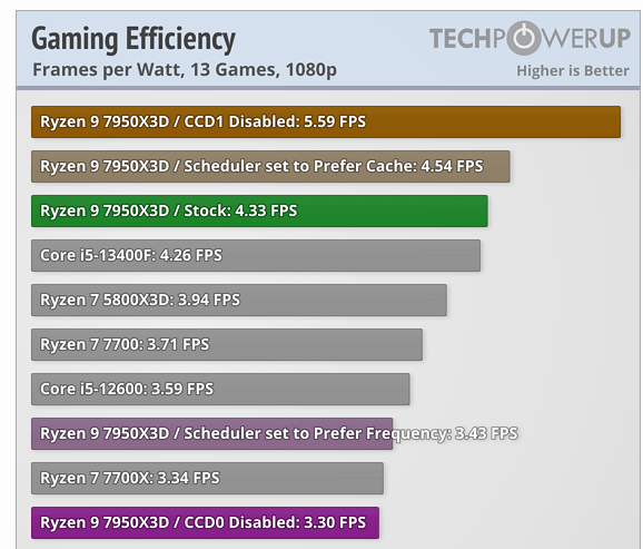

Das hier ist ganz interessant im Hinblick auf den 7800X3D:
Also beide CCDs aktiv aber dem Scheduler sagen er soll nur den Cache CCD nutzen: 4.54 FPS/W
-> Das wäre von der Performance her das was der 7800X3D liefern würde, aber es läuft ja noch der zweite CCD im Hintergrund mit.
"CCD1 Disabled" wäre dann tatsächlich sowohl in Performance als auch in Aufbau gleich einem 7800X3D und die Effizienz steigt um 23% auf 5.59 FPS/W
