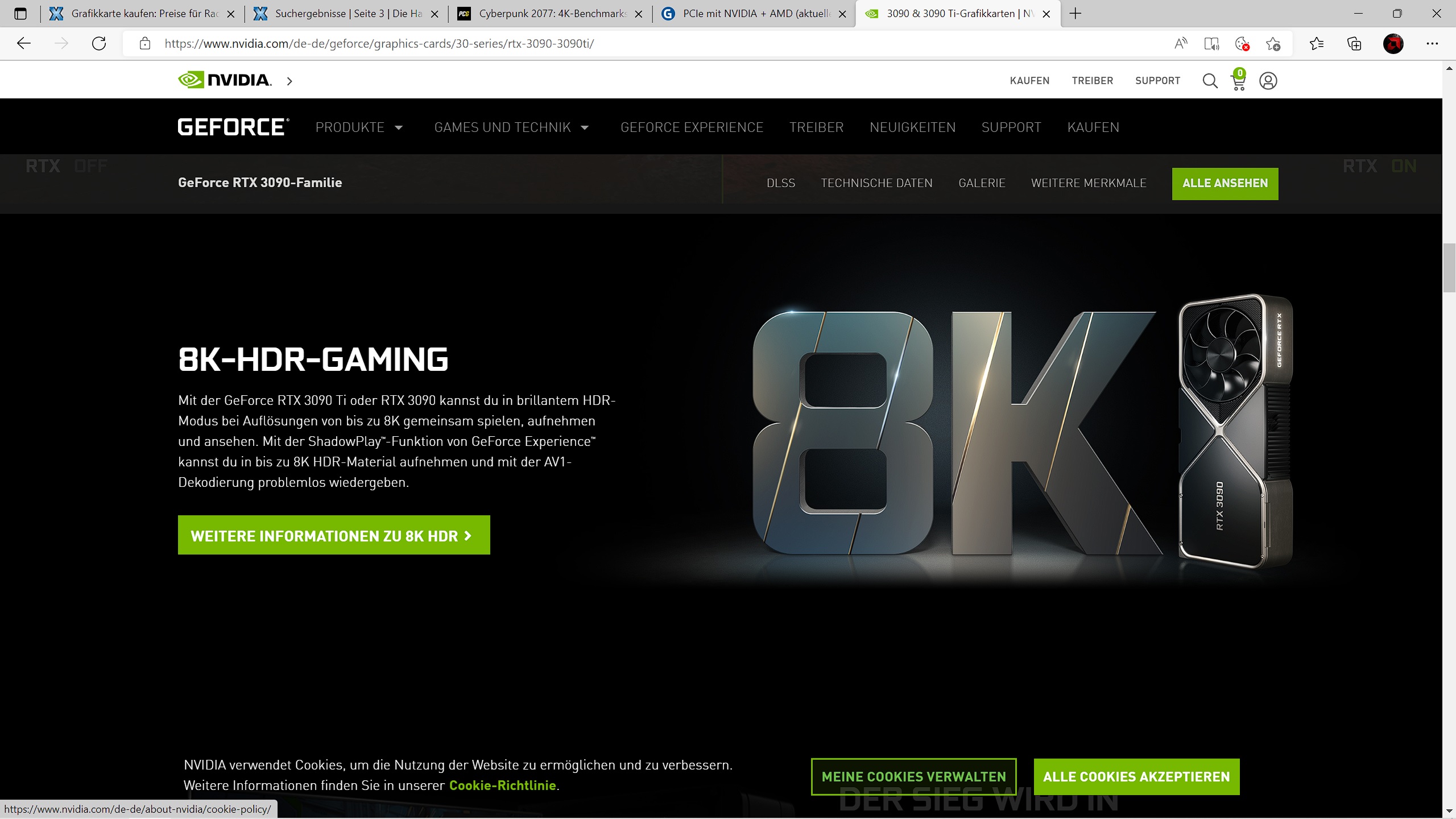

Chilisidian schrieb:
... dass 8K Auflösungen völliger Wahnsinn sind. Erst recht wenns um Spiele geht. Keine der nächsten GPU Generationen wird auch nur annähernd diese Auflösung in max. mit akzeptablen Framerates >90FPS bedienen können.
Das sieht manch anderer allerdings völlig anders ... ;)
MfG Föhn.
Reaktionen: McTheRipper, Player(1) und Laphonso
