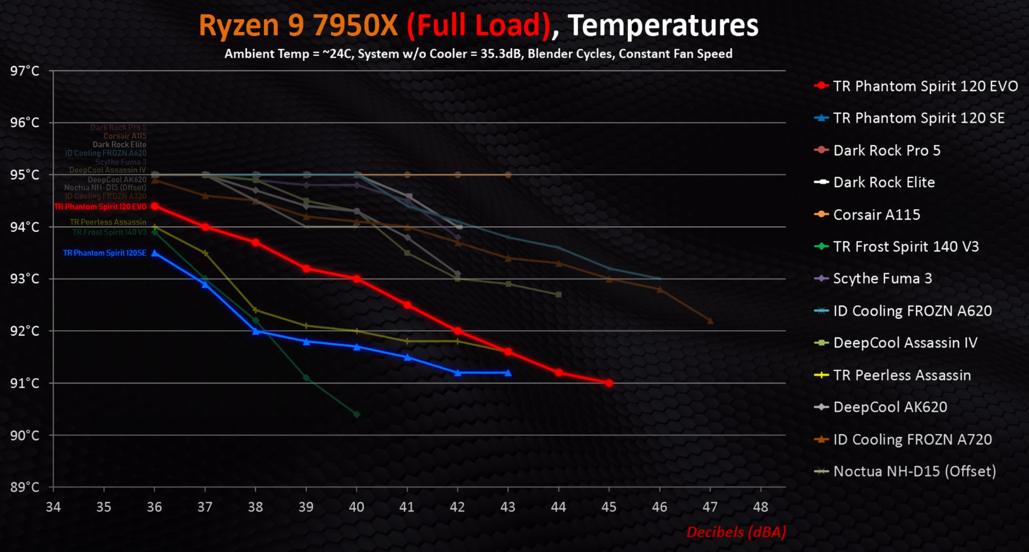

Bei HW Canucks kommen manche TR Kühler schlechter weg als anderswo. Kein Plan, warum, evtl. Produktionsschwankungen wie es der Peerless Assassin 140 haben soll.
Im video deutet aber auch vieles darauf hin, dass auf niedrigere Drehzahlen ausgelegte Lüfter dort eben auch etwas besser performen. Das wird dich in der Praxis aber null jucken.
Man kann die Phantom Spirit alle kaufen und macht nichts falsch, zudem sind die 9950X(3D) einfacher zu kühlen als die Vorgänger mit einem 30W niedrigeren Powerlimit als der 7950X.
@djducky bei intel war der EVO durch die bank besser getestet ich denke da ist tatsächlich nen unterschied nur bei AMD bei den meisten tests (anderswo) wird leider nie wirklich zwichen intel und amd unterschieden was nen fehler ist die hitzeverteilung ist anderster die die komplizierter
Schau dir die Tests von HC mit Referenzlüftern weiter hinten an, da hast du die minimalen Unterschiede. Ich kenne auch deren Testaufbau nicht.

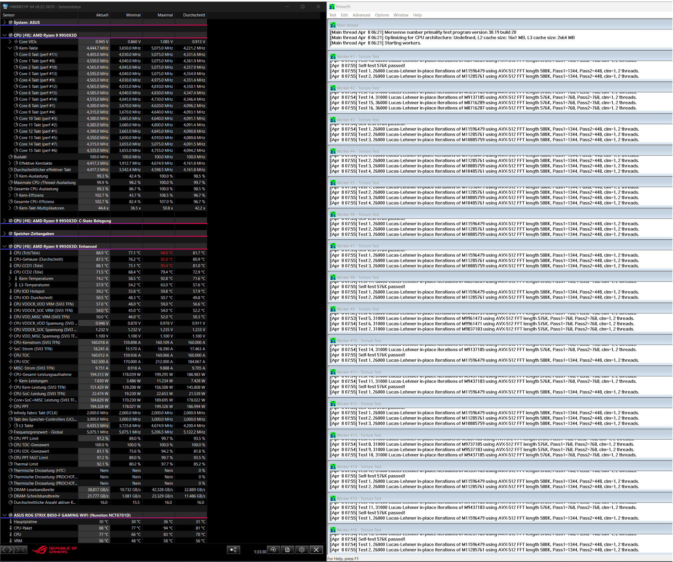

https://imgur.com/a/YOXGVgY
@djducky glaube fast ne kühlkurve macht keinen sinn mehr der bleibt unter 70 grad in den meisten anwendungen und dreht allein daher nei voll auf
hab undervoltet auf -25 cco und -20 cc1
beeindruckend für ne luftkühlung peak bei 560K in smallffts hat nicht ausgfereicht um ihn zu throtteln
war auch nur ganz kurz maximaltemp mit Thermal Rright Phantom 120 SE im schnitt ist es eher 80 grad
Luftkühlungsaufbau ist wie folgt
4x Silentwings 4 nonpro2x vorne und2x oben 140mm
1x Lightwings hinten 120mm
Nach nocturna vordere intake hintere obere outtake (funktioniert wirklich... unglaublich)
Damit kann man auch sehr gut leise bekommen war natürlich mal wider arbeit..
Aber zeigt das ne Luftkühlung immernoch ausreichend ist Cinebenech liegt bei 42k +-
ohne undervolting out of the box reicht der Thermal Rright Phantom 120 SE meiner meinungnach NICHT aber ganz eherlich er hält die cpu ohne drosselung selbst im härtesten aller zenarien und das ist ziemlich krass

Der wird die CPU auch ohne UV aus dem Throttling halten, denn weder sind die max. 200W @Stock problematisch noch die Wärmeübertragung von den Chips zum Kühler bei zwei CCDs. Das sind 100W pro CCD, völlig unproblematisch.
Reaktionen: reaper2507 und madmax2010
Ja stimmt auch wider ; mit UV ist das ding halt "endgame 40 grad sommer" stabil permanenter 5600 er boost kaum hohe temperaturen und selbst im stärksten hizezenario nur 93 grad und kein thermal limit oder thermiche drosselung und "normale" vollast 85 grad^^
