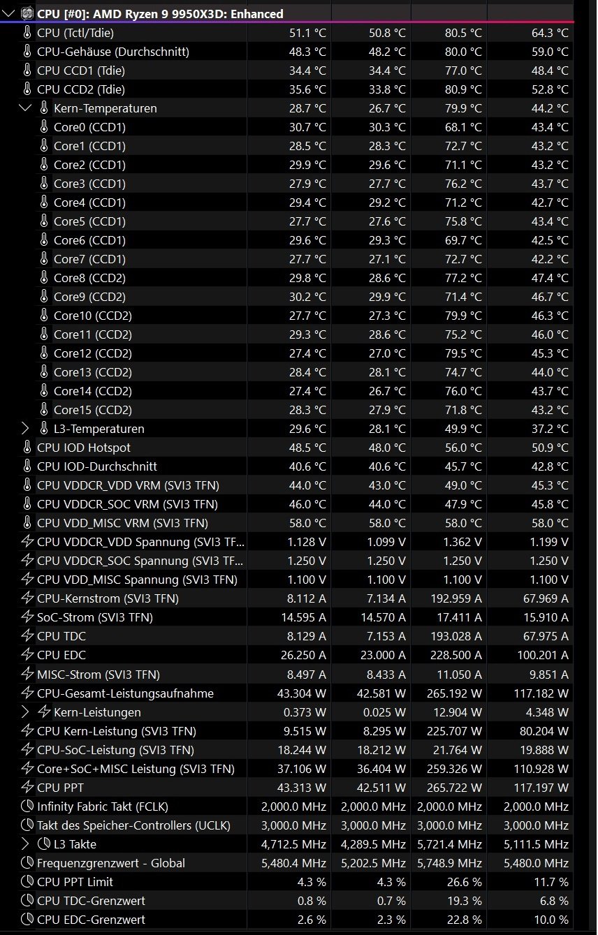

Klingt normal, habe den Alphacool Core 1 und mit dem CurveOptimizer undervolted (per core) und die Temperatur liegt zwischen 40 und 75 Grad

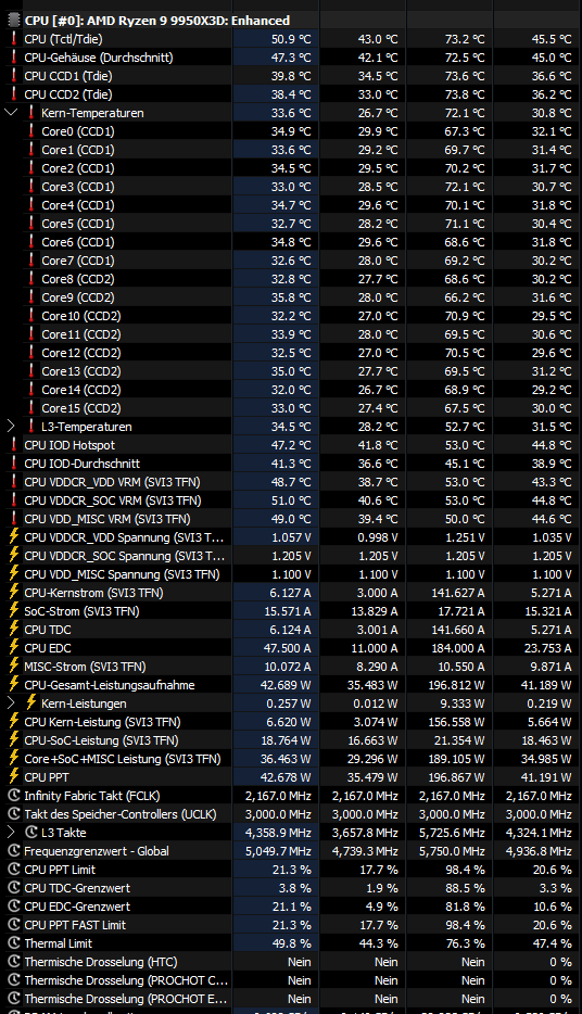

Ich hab ihm sogar via BIOS 250 Watt gegönnt , aber wenn die Temperaturen so passen bin ich damit zufrieden
So schauts bei mir aus

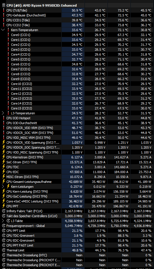

So sieht das bei mir aktuell aus:
Hab die letzten paar Stunden aber auch nur Billigspiele gespielt, also nix wildes.
265W PPT im UEFI eingestellt, aber komm aktuell nur auf knapp 255W, dann hab ich so 68 - 70°C Tdie:
Dein Intel damals wird vermutlich nur um die 10-15W genuckelt haben, das geht bei Zen5 leider nicht, die sind im Idle leider keine Stromsparwunder.. Bei mir zum Beispiel 41W als Minimum.
