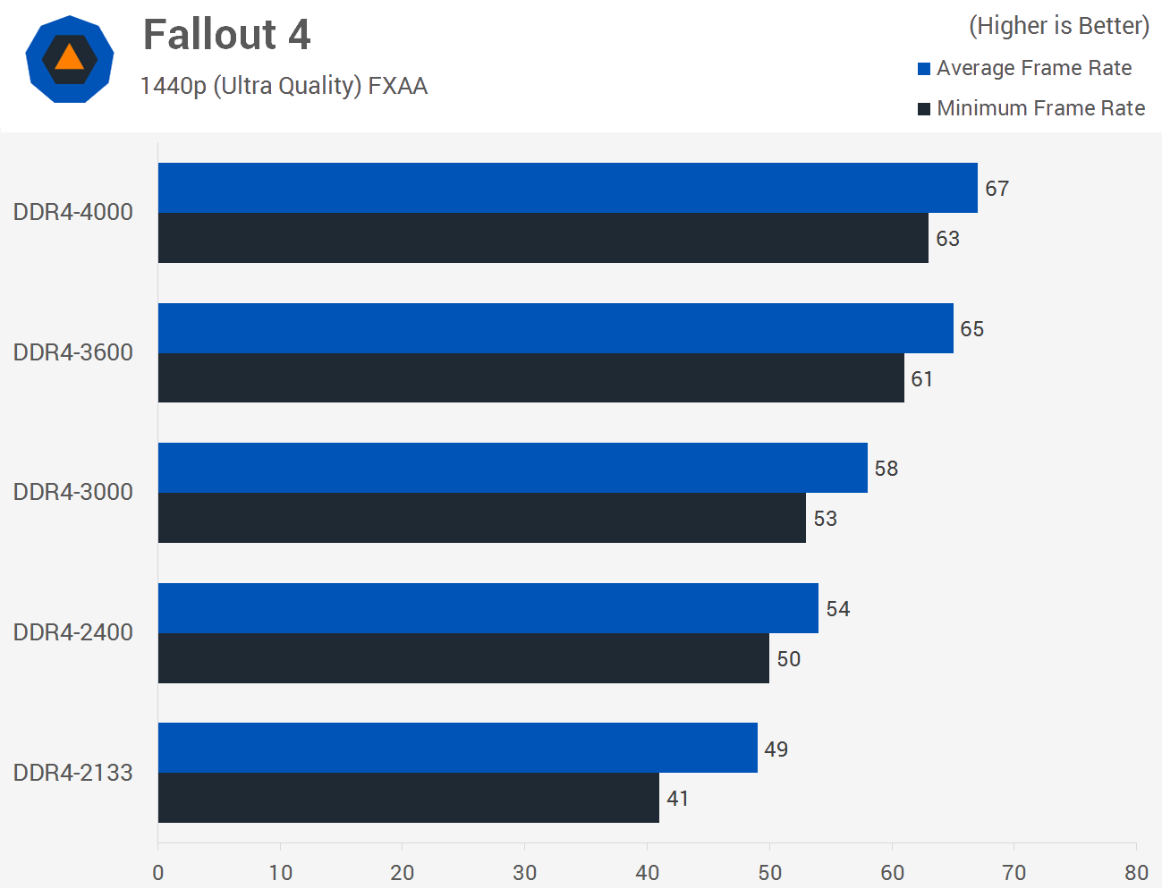

Im Drawcall- Limit (z.B. Fallout 4) zeigen sich dramatische Veränderungen der FPS (min und max) durch höher getakteten RAM (50%).
Da hilft Dir dann auch die schnellste Grafikkarte nichts, wenn sie durch die CPU und den RAM nicht mit Daten versorgt wird, um höhere Framezahlen zu produzieren.
