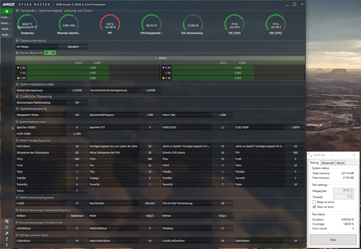

Karhu läuft sauber durch. Und ich hab nicht genug Zeit Aida durchlaufen zu lassen. :(
Woher kam also der Blackscreen gestern beim Download von Borderlands 3? :confused_alt:
Bei Crash to Desktop, Blackscreen, Ruckeln usw... --> VDDG und VSoC beachten
Vielleicht mal VDDG/SOC anpassen :s
SOC = 1,05V
VDDG = 0,95V
Bei der SOC ist noch Luft für eine Anpassung. Vielleicht liefert mir ja der Cachetest von AIDA das ich zu wenig SOC habe. Ansonsten VDDG anpassen?
Lass doch SOC mal auf den Standard 1,1v. Die reichen bei 2 Riegeln normalerweise bis weit über 4000MHz und stören eigentlich nie.
Dann nacheinander VDDG und VDDP in 25mv Schritten rauf/runter und schauen ob es besser wird.
Reaktionen: Ostwolf89
So bin nun bei 14000% Karhu inkl. Cache & FPU.
Bin soweit echt zufrieden und werde es wohl vorerst so lassen.
Danke nochmal an ZeroCoolRiddler ;-)
Reaktionen: ZeroCoolRiddler
Ich finde VDDP und VDDG beide sehr hoch bei dir, würde mal versuchen diese weiter runter zu bekommen.
VDDG 1V
VDDP 0,95V
Würde ich mal testen.
