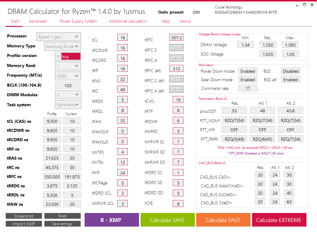

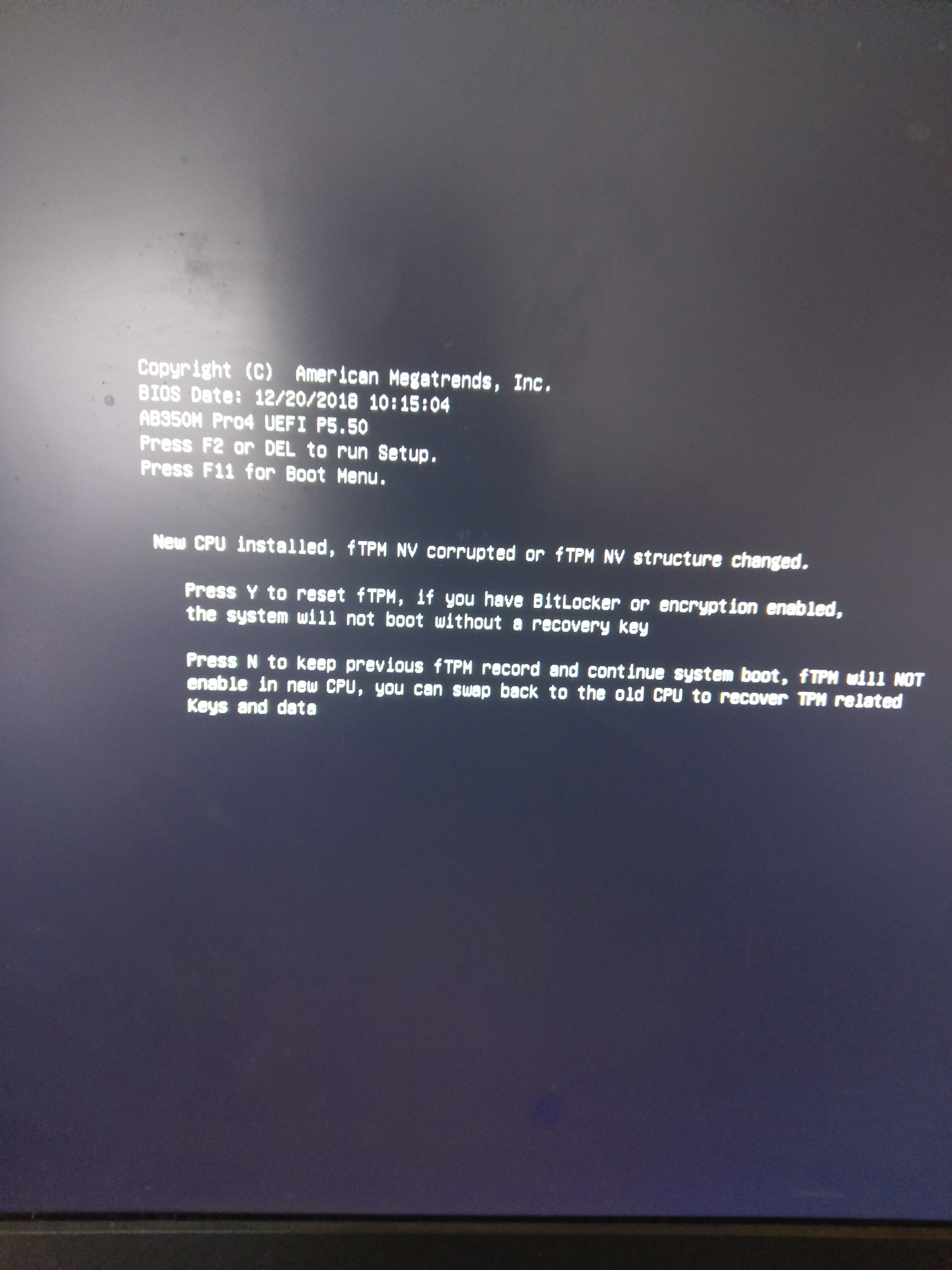

Ähm. Irgendwas hat nicht so richtig geklappt.... Hatte jetzt das BIOS geupdatet und es lief auch alles. Dann hab ich mich nochmal an den Safe Timings versucht und es ging nicht. CAD, procODT ect hat er alles angenommen nur die subtimings nicht. Da bootete er nicht mehr.
Dann hab ich die Timings per Hand alle selber nach und nach geändert und gespeichert und immer geguckt. Bis zu den Punkt an dem er nicht mehr wollte um zu gucken an was es liegt. Sobald ich tRDRDSCL und tWRWRSCL geändert hatte will er nicht mehr. Danach wollte er dann sogar garnicht mehr... Und ich hab folgendes Bild bekommen:
War dann irgendwie nicht so lustig. Hab dann einfach neugestartet und nach 1-2 Neustarts läuft er jetzt wieder.
Aber mit den SCL werten von 3 je die bei den Safe Settings stehen läuft er auf 2133 nur auf 3200 dann nicht. Ich verstehe es einfach nicht. Ich versuch es jetzt nochmal. Hab nur Angst das etwas kaputt geht :D

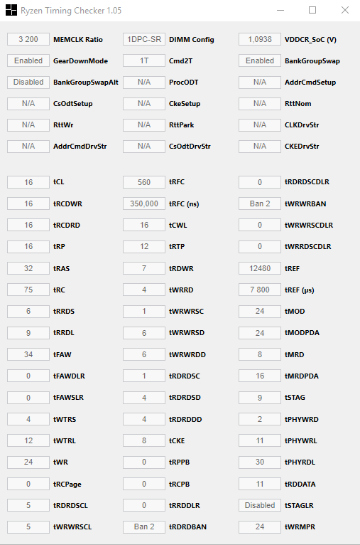

Hab hier nochmal die safe settings und die settings auf denen er bei 3200 läuft. ob er stabil ist weiß ich allerdings nicht.
Und mit safe will er einfach nicht booten :/ Ich weiß nicht was ich noch machen soll. Sobald ich die Subtimings änder klappt es nicht mehr. Aber ich kann wie gesagt CAD und ProcODT ect. ändern und er läuft.
