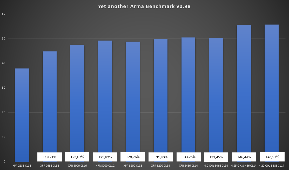

kurzes Update zu den Benchmarks:
Danke an @ZeroCoolRiddler, der uns hier neue ARMA 3 Benchmarks mit 10 verschiedenen RAM Settings liefert. Vielen Dank für deinen Einsatz. Metro wird noch ausgewertet und ebenfalls hier veröffentlicht!
Ich möchte mich hier auch nochmals an alle für die Unterstützung bedanken! Diese Gemeinschaft hier ist wirklich genial! Danke!

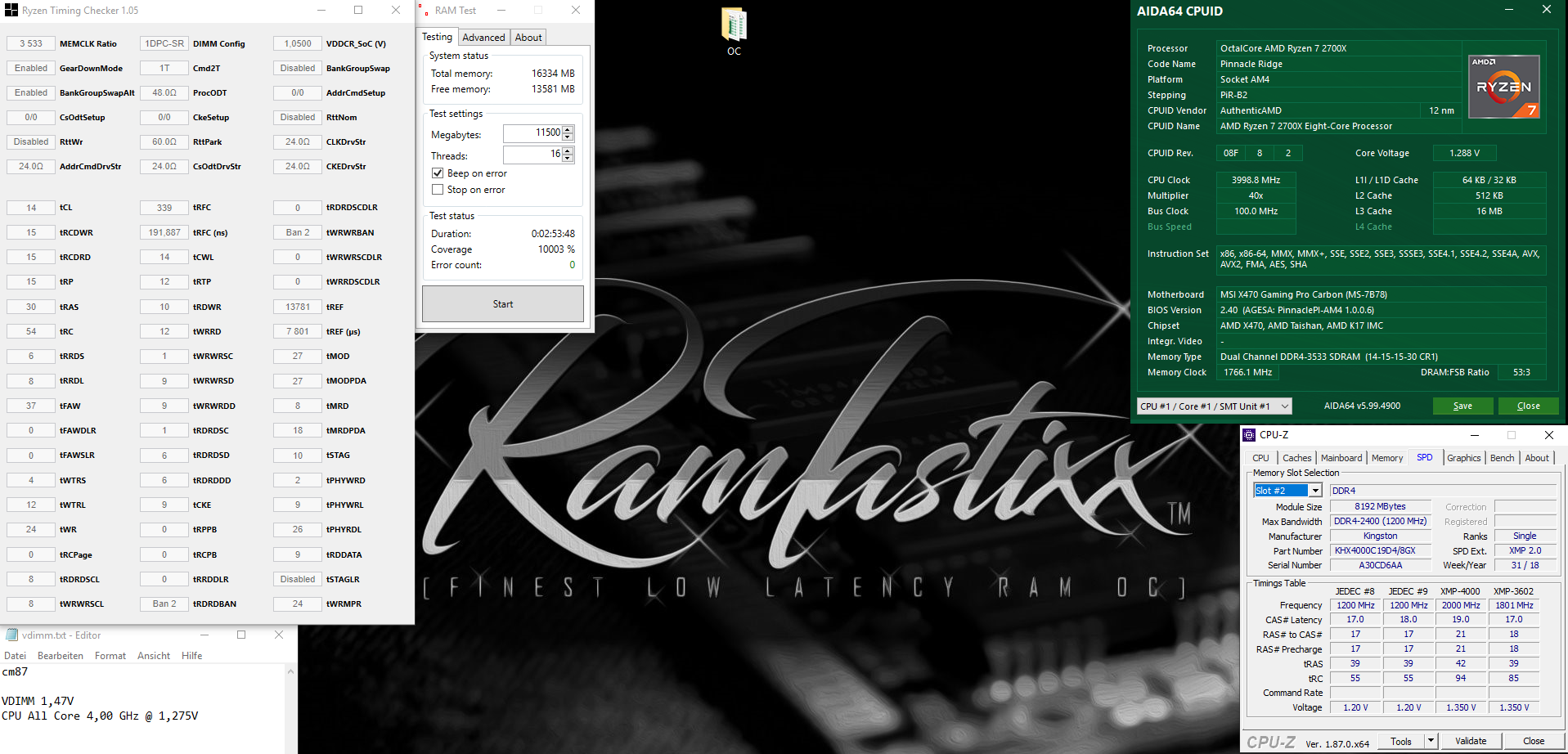

Die 3533CL14 sind geknackt! Jetzt werden noch die Subtimings scharf angezogen - Danke nochmals an @ZeroCoolRiddler - hatte deine Werte zwar in meiner Liste schon mal versucht, aber hab da jetzt nochmals angesetzt und konnte mit ProcODT 48, RttNom off, RttPark auf 60 und CAD alle auf 24 endlich das Ziel erreichen

Werde die Haupt- sowie Subtimings noch ein wenig anziehen und nochmals testen. Wollte endlich mal die 10k mit 3533 sehen. RttNom off hat da anscheinend geholfen.Ned Flanders schrieb:Super @cm87 und jede Wette das du trdrdscl und twrwrscl noch erheblich anziehen kannst. Die sind relativ unempfindlich und bringen viel Durchsatz.
@ZeroCoolRiddler Ja, eines nach dem anderen!
Das Gefühl, wenn man nach ca. 1000 Stunden endlich am Ziel angelangt ist, ist einfach unbeschreiblich
3600... dich stecke ich auch noch in die Tasche

Glückwunsch! 😄cm87 schrieb:Die 3533CL14 sind geknackt! Jetzt werden noch die Subtimings scharf angezogen - Danke nochmals an @ZeroCoolRiddler - hatte deine Werte zwar in meiner Liste schon mal versucht, aber hab da jetzt nochmals angesetzt und konnte mit ProcODT 48, RttNom off, RttPark auf 60 und CAD alle auf 24 endlich das Ziel erreichen
Herzlichen Glückwunsch mein Freund, ich weiß wie hart du für die DDR4-3533 gearbeitet hast. Einfach nur geil!
Diese Werte und das vor der malerischen Kulisse des RAMTASTiXX Wallpapers, einfach nur traumhaft.
