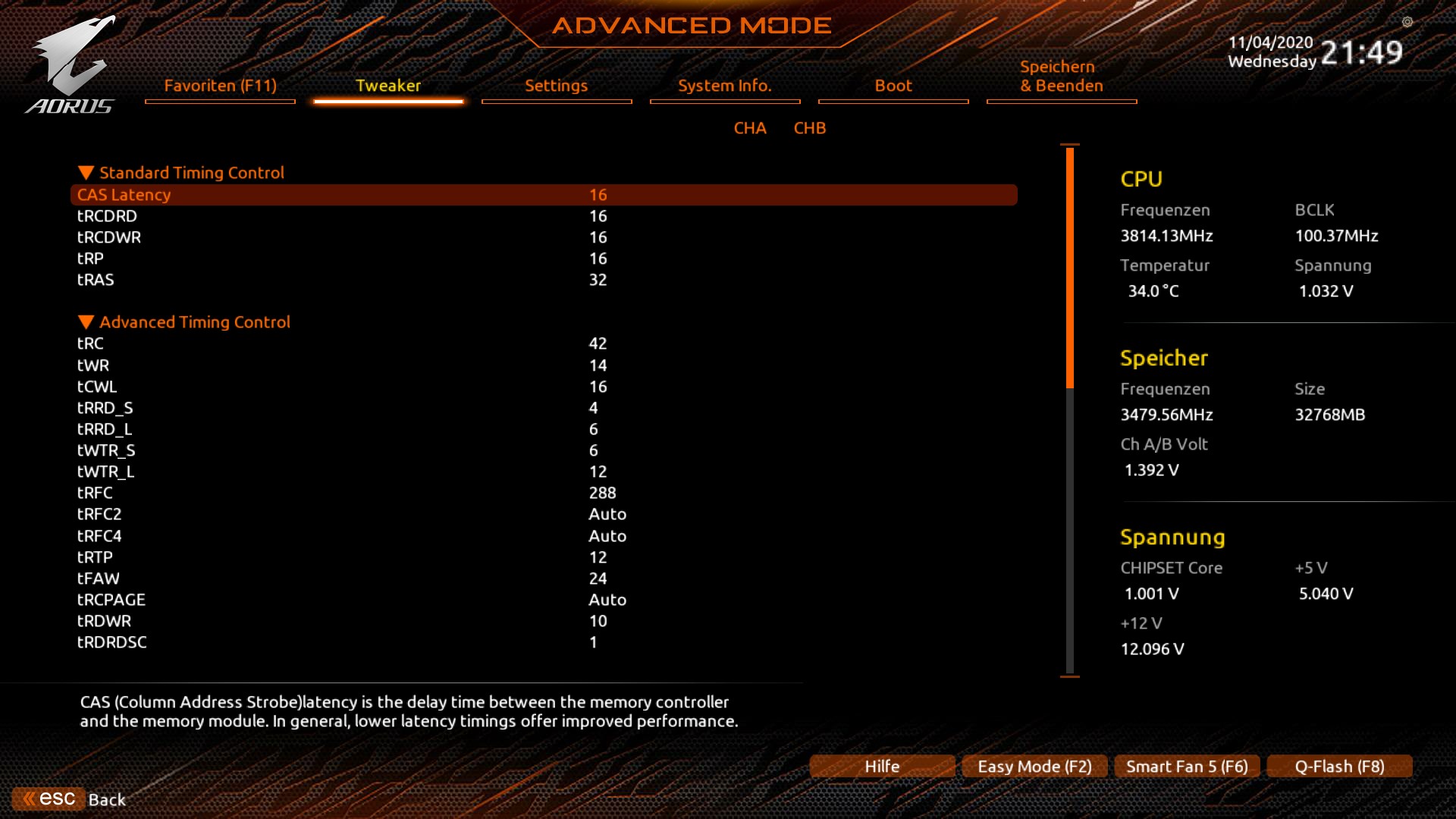

Welchen RAM hast du? TB oder kannst du ggfs. ein Bild vom Strichcode auf den sticks machen?
Hat er schon gepostet, mit Bild.
Corsair 3466 16-18-18 mit B-Die, per Rev 4.31 bestätigt.
Also wenn es nicht Board oder CPU ist.... es wurde ja schon anderer RAM getestet (G-Skill Trident Z mit Hynix Dies laut Typhoon) und hier war es genau das gleiche. Dann kann es nur noch eine Einstellung vom Bios sein würde ich mal sagen. Frage ist dann halt nur welche.

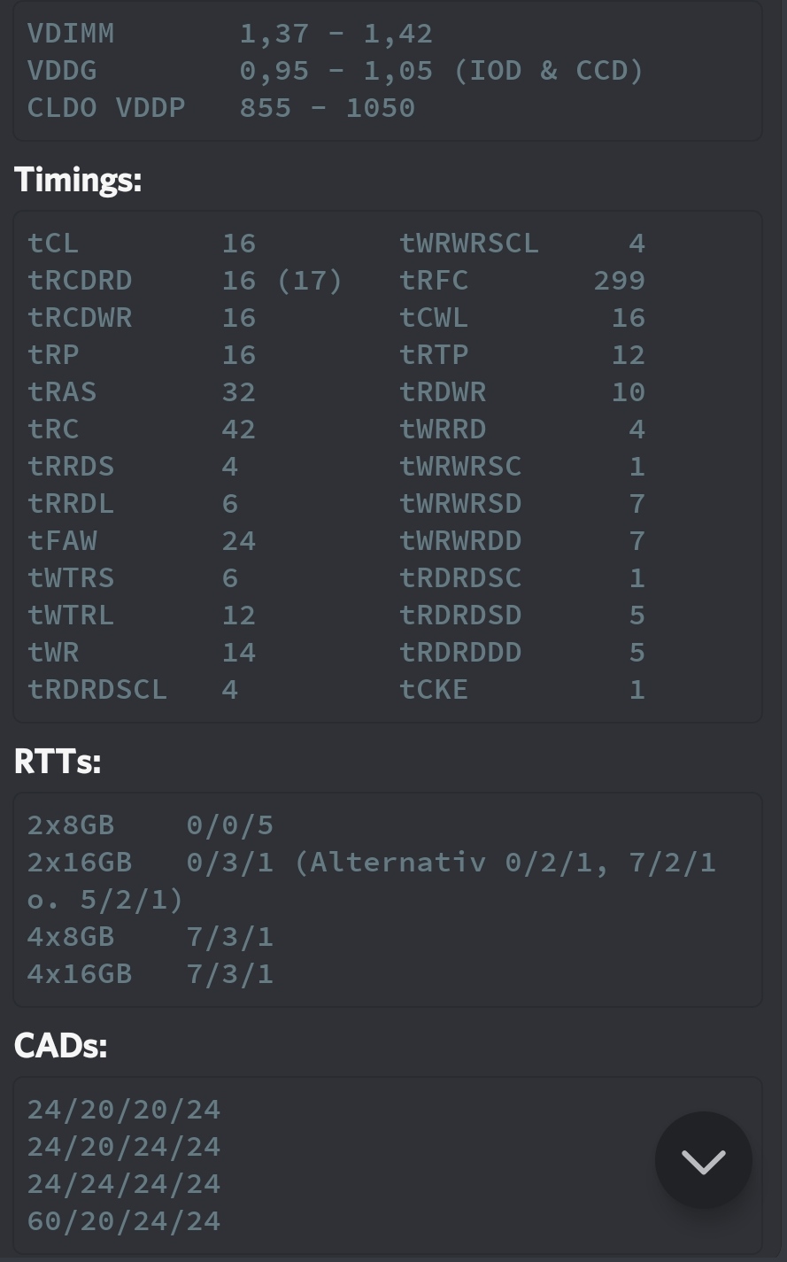

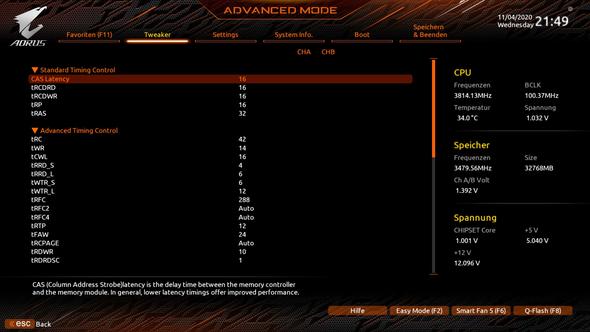

Dann stell mal das 3600 Profil für B-Dies ein, und poste die Screenshots (F12 im Bios), ob alles korrekt gesetzt ist. Screenshots bitte nicht als Bitmap posten.
Ist bestimmt nur ne Kleinigkeit.
Jop irgendwas zwischen ProcODT oder den RTT-Widerständen.
Nee, da sind eher falsche Wiederstände oder so schuld. Anders kann ich mir das nicht erklären.
Reaktionen: Wintermute
Entschuldige @cm87 habe deinen Post voll übersehen. Hatte die Tage leider viel um die Ohren.
@Wintermute Also so gesehen laufen die 3466 ja. Sobald das System gestartet hat hatte ich noch nie Probleme bei der Geschwindigkeit. Das System lief immer absolut stabil. Aber eben alle paar Tage das es einen Loop/reset gab.

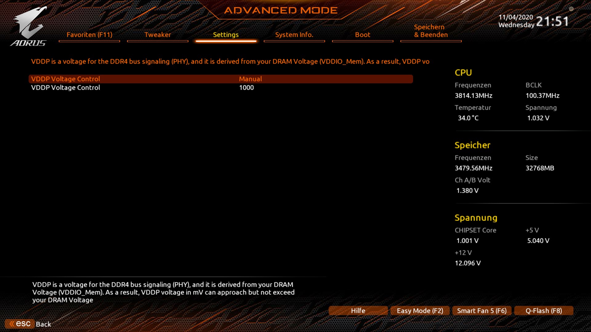

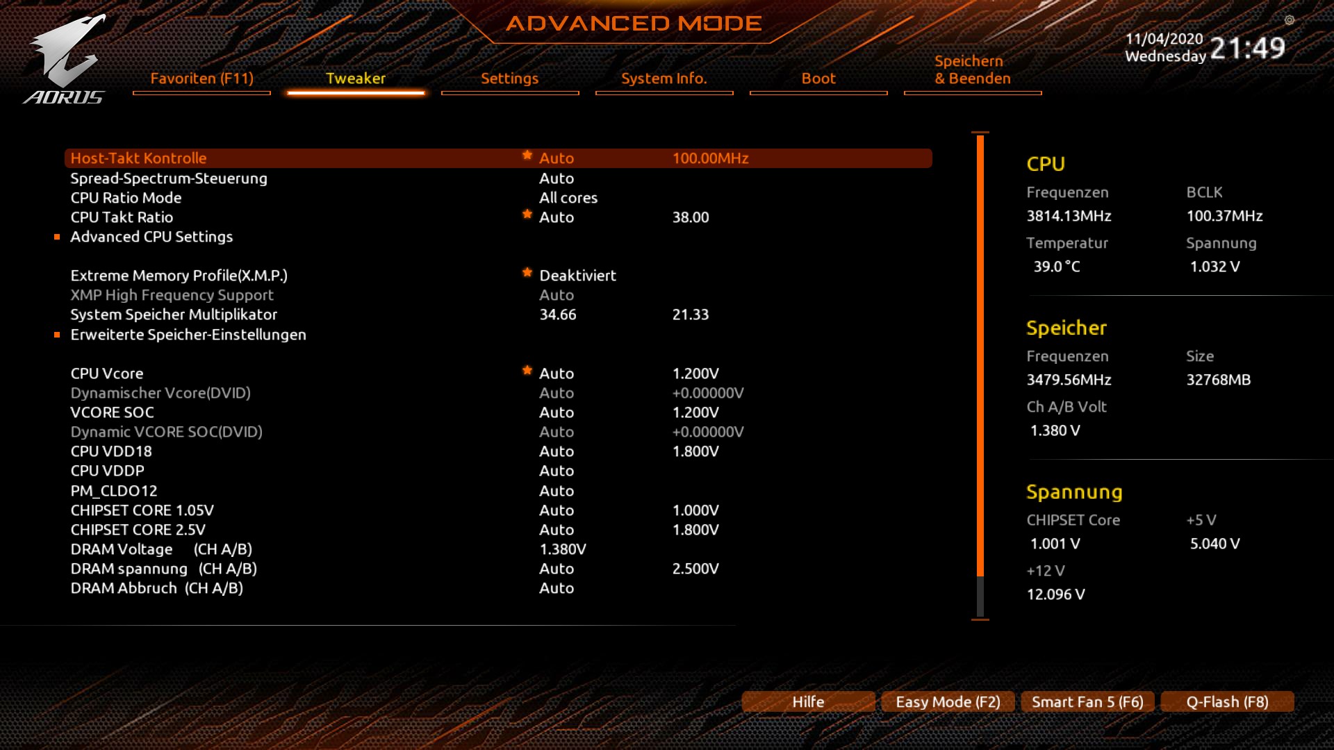

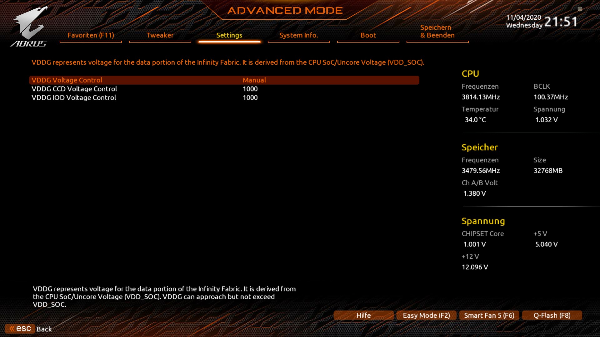

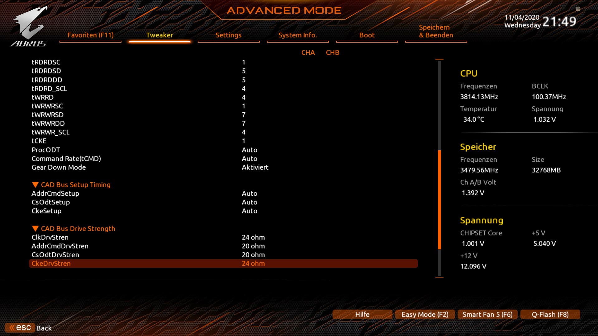

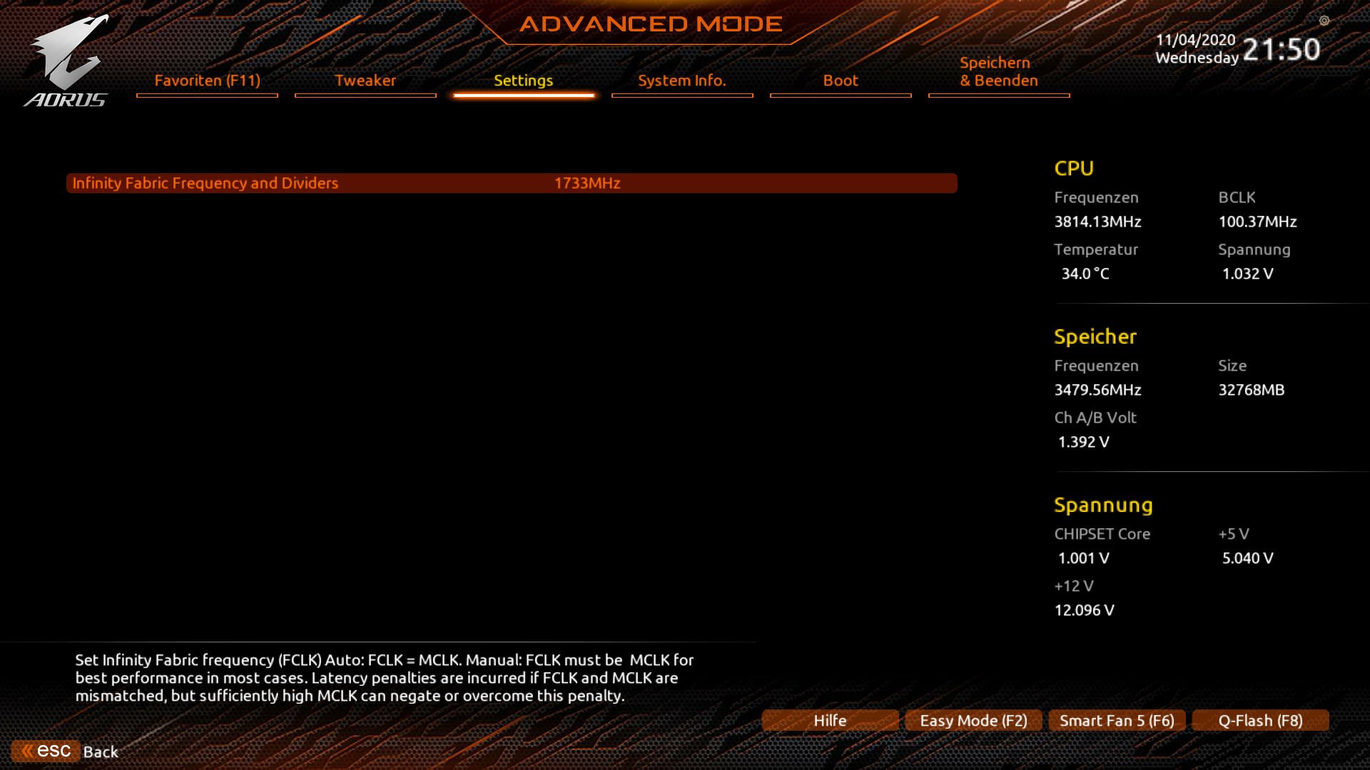

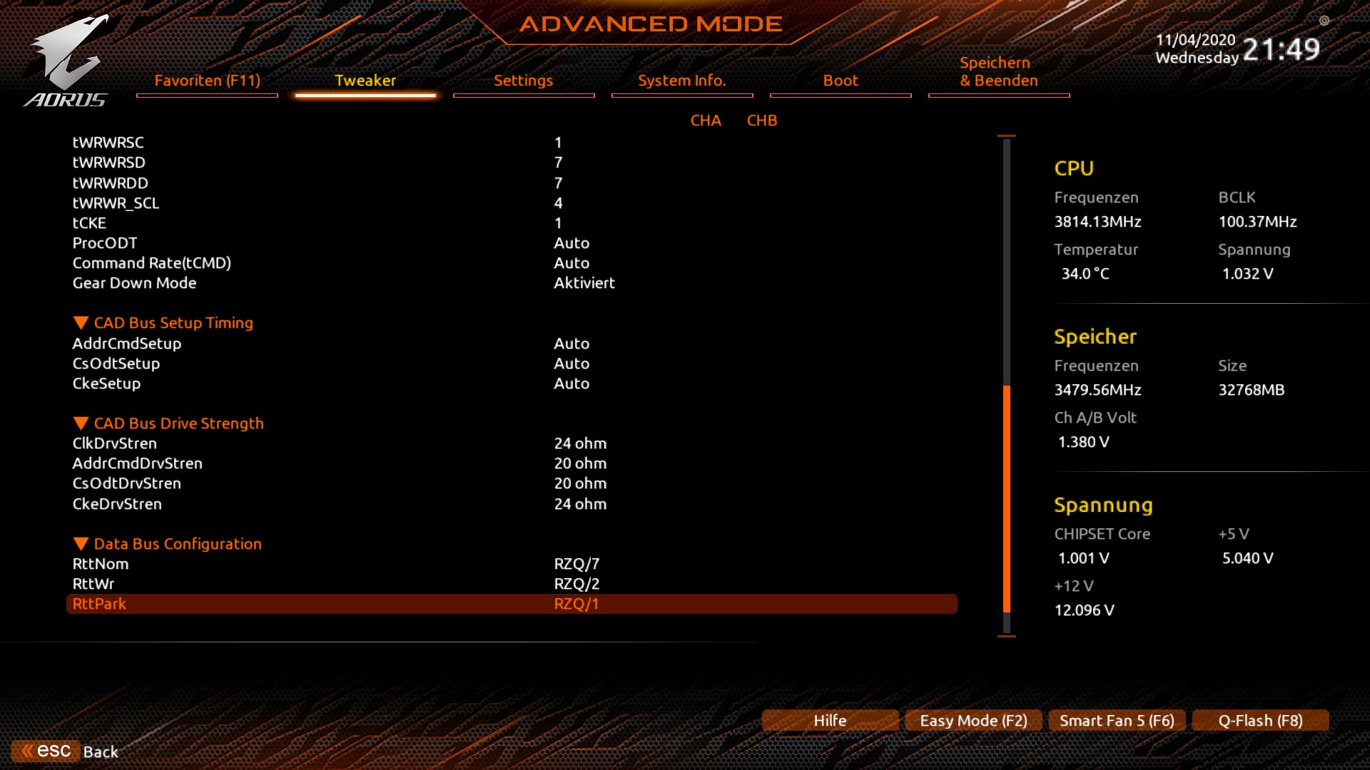

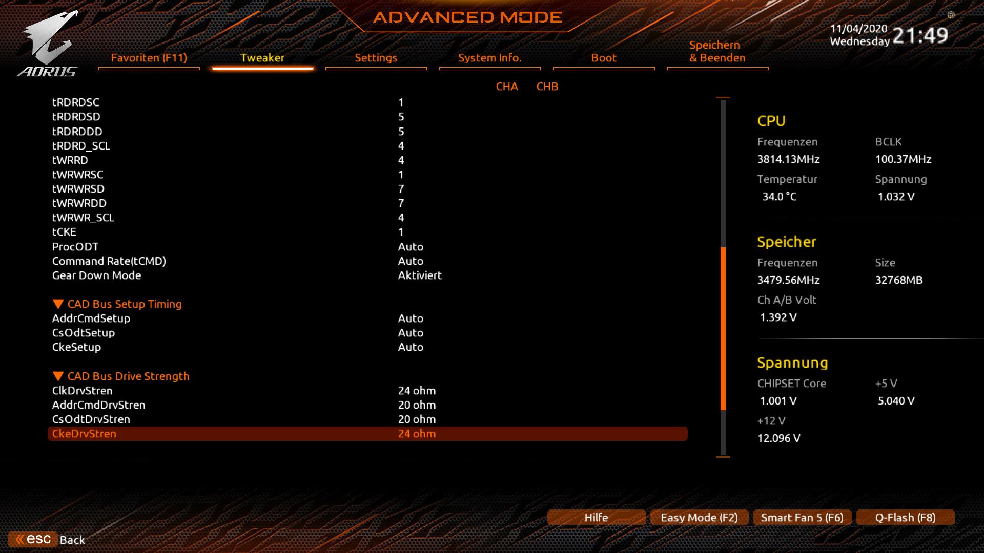

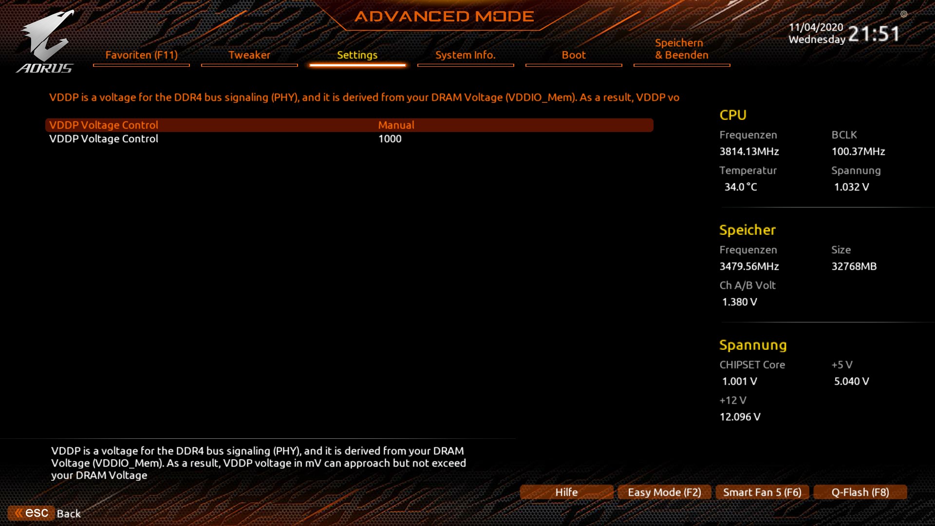

Ich habe jetzt mal alles so eingestellt wie Vorgeschlagen. Wobei mich bei den RTT´s etwas irritiert hat da sich 0 gar nicht einstellen läßt.

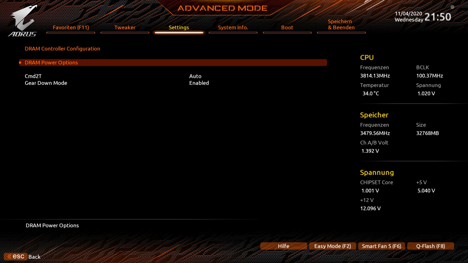

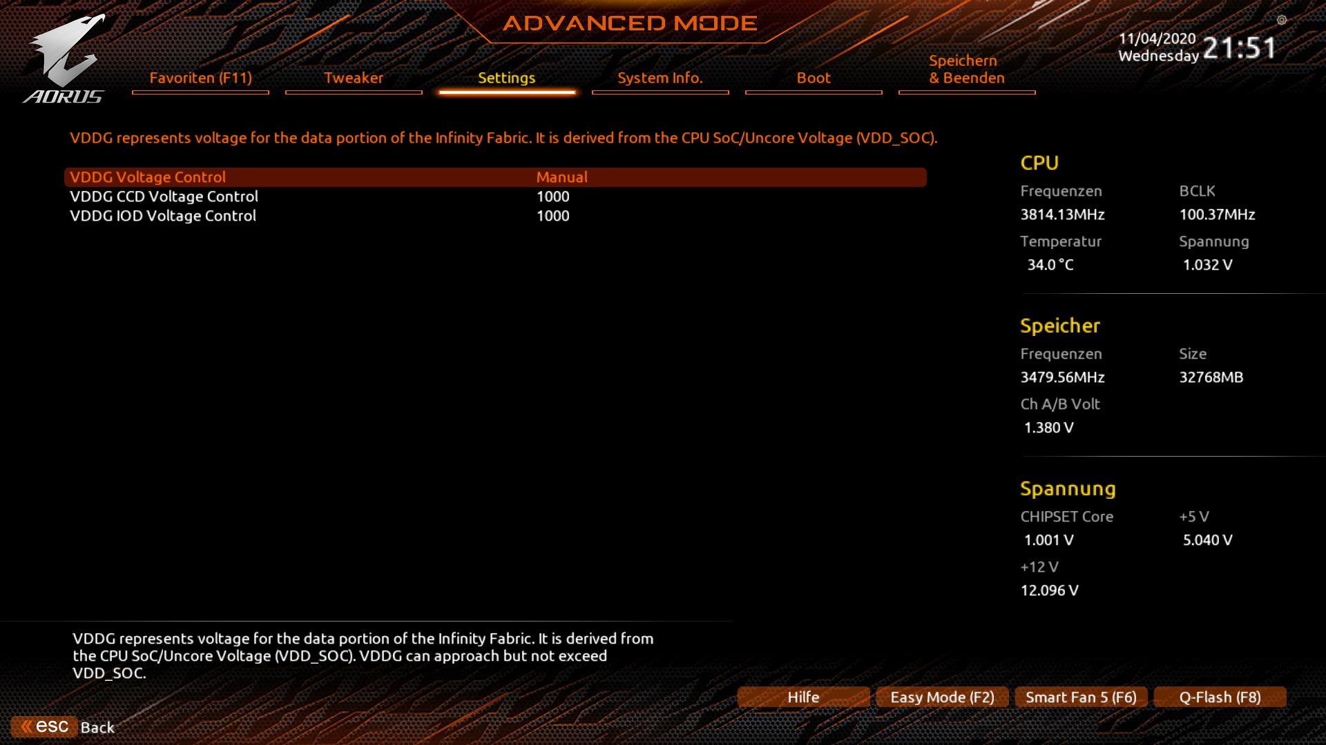

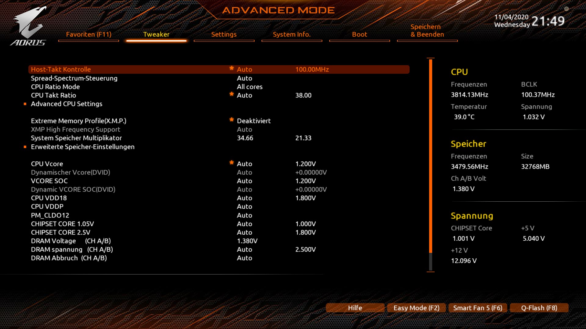

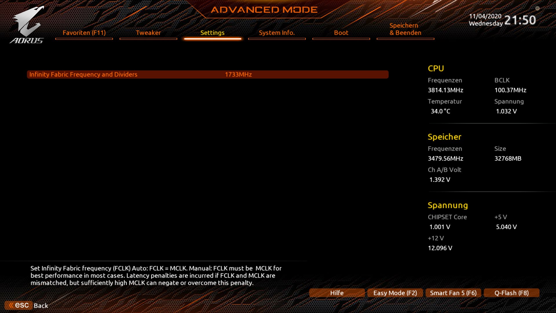

Hier mal die gewünschten Screenshots.
Also starten tut der PC auf jeden fall so und möchte auch schon mal Danke für die Hilfe sage.
Jetzt heißt es halt für mich erst mal warten ob der Loop/reset so wieder kommt.

RTT auf 7/3/1 oder 0/3/1 statt 7/2/1.
0 = disabled/off ;)
Ein paar Sachen die mir noch aufgefallen sind, bzw nicht ganz optimal:
Spread Spektrum -> deaktivieren
SOC manuell auf 1,1v setzen
ProcODT von Auto auf 36,9 Ohm
CADs erstmal 24-20-24-24 oder 24-24-24-24 probieren
VDDG eher Richtung 1025mv als 1000mv
VDDP von 1000mv eher runter auf 900-950mv
Das sind alles Punkte die dir die Stabilität super versauen können.
