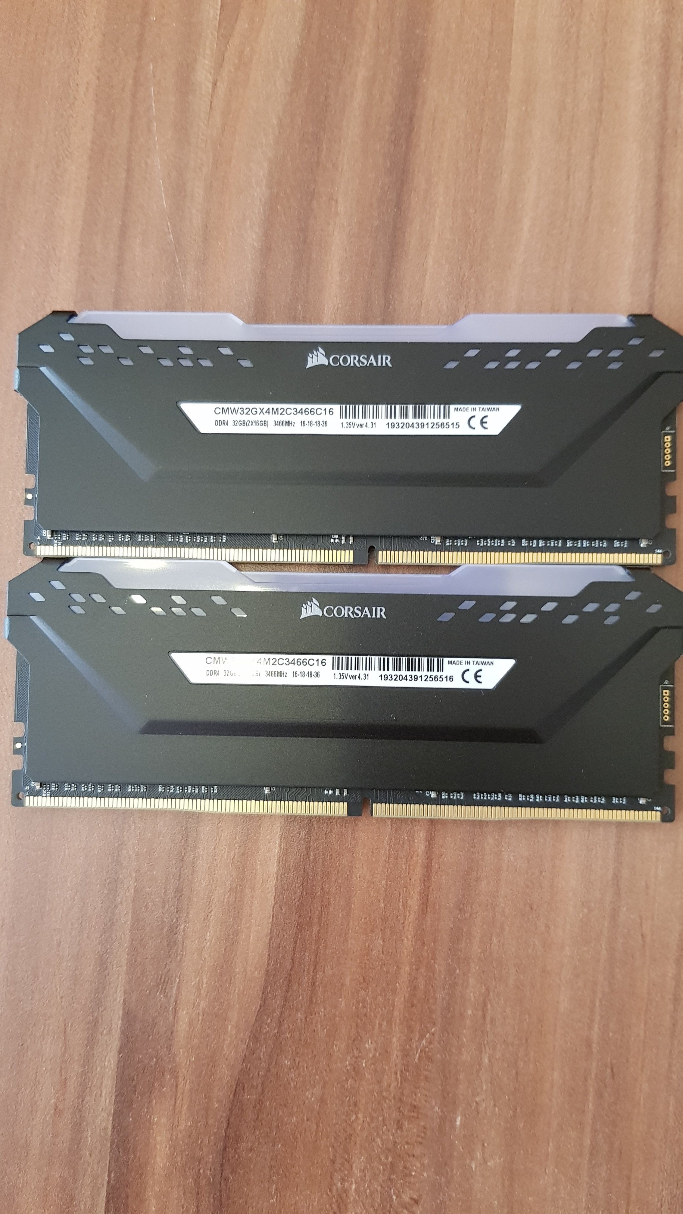

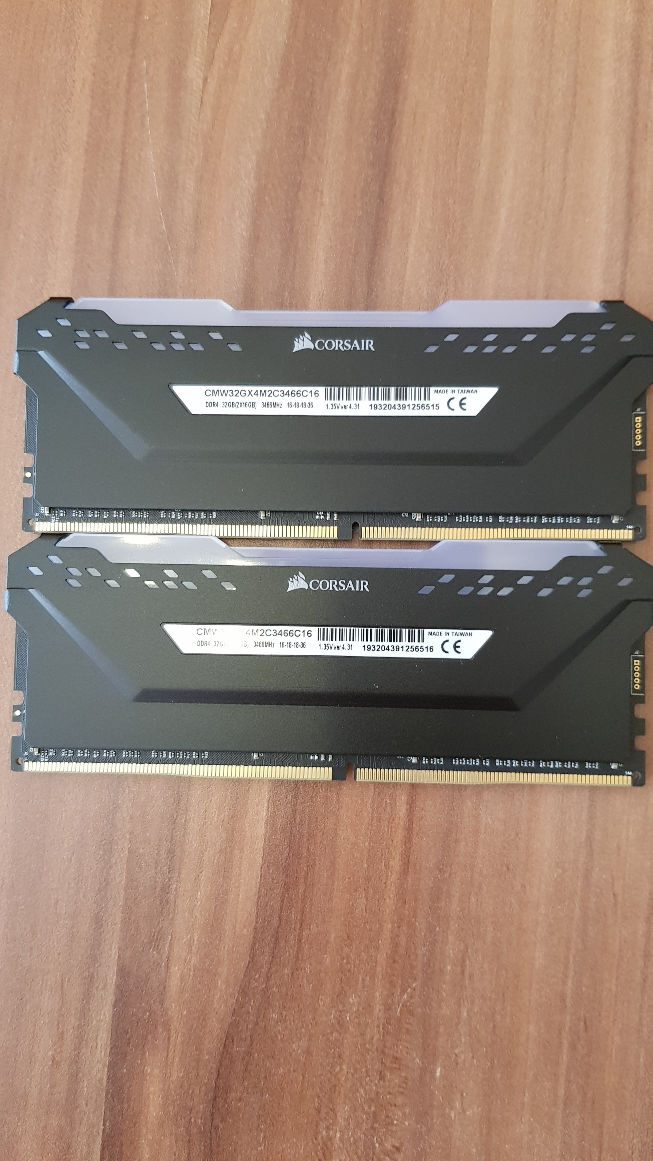

Hallo, ich würde erst einmal prüfen welche Chips wirklich verbaut sind, hatte vor meinen Ballistix ein G.Skill Aegis 16GB 3200MHz Kit eingebaut. Dort wurde mir von Typhoon auch B-Die angezeigt, waren aber Samsung C-Die welche bei OC schon zickiger sind.Huutschii schrieb:Corsair Vengeance RGB Pro 3466 C16 (Samsung B-Dies mit Typhoonburn ausgelesen).
Am Besten mal ein Foto vom Aufkleber auf dem Speicherriegel hier einstellen. Dann lassen sich anhand des Codes die verbauten Chips ermitteln.
Allerdings wundert es mich das nicht mal das XMP-Profil mit 3466 läuft.

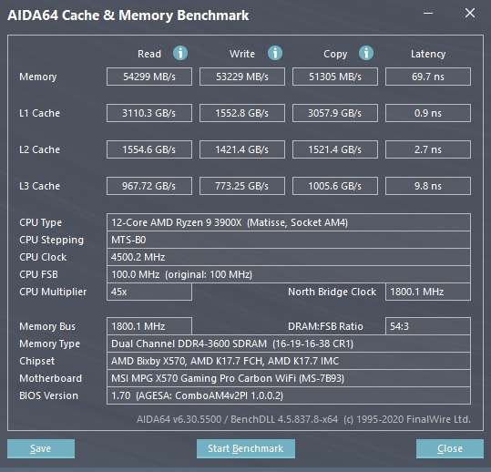

Ich hab nun doch nochmal etwas meine VDIMM erhöht um was an den Timings zu machen. Mein 3700x macht leider keinen IF 1900, deswegen nur 3733. Dafür sind die Timings jetzt wirklich ziemlich straff für E-Dies - damit bin ich total zufrieden.
Was mich aber wundert: sollten die Werte bei AIDA bei solchen Timings nicht nochmal ne Spur besser sein? Sollte ich da nochmal bei irgendeiner Spannung was probieren?

Hardy72 schrieb:Hallo, ich würde erst einmal prüfen welche Chips wirklich verbaut sind, hatte vor meinen Ballistix ein G.Skill Aegis 16GB 3200MHz Kit eingebaut. Dort wurde mir von Typhoon auch B-Die angezeigt, waren aber Samsung C-Die welche bei OC schon zickiger sind.
Also XMP läuft schon aber eben nur wenn ich händisch auf 3200 runtertakte. Bei 3466 hab ich wie gesagt alle paar Tage Loop/reset.
Und ich dachte das Typhoon die sicherste Methode wäre um zu erfahren was man für Chips hat. Aber man lernt eben nie aus. Hier mal Bilder von den Aufklebern
Was ich bisher noch vergessen habe zu erwähnen ist das ich mal kurzeitig einen G-Skill Kit die Trident Z Neo F4-3600C16Q da hatte. Bei denen sah es so aus das auf XMP mit 3600 teilweise Windows nicht ganz geladen schon ein Neustart kam. Falls das System bis ins Windows kam gab es nach Maximal 2-3 Minuten ein Neustart. Auf 3466 runtergetaktet war es das gleiche Spiel wie bei den Corsair und nach 2-3 Tagen kam ein Loop/Reset. Aus diesem Grund denke ich nicht das es am Speicher liegt.
Also was kann es eher sein Board oder CPU?

lt. der Liste, sind Samsung Bdies verbaut.
wundert mich, dass er da so sporadisch hängen bleibt.

Ist wahrscheinlich eben untergegangen - kann mir da einer der erfahrenen ein Feedback geben woran das liegen kann?Sebliner schrieb:Was mich aber wundert: sollten die Werte bei AIDA bei solchen Timings nicht nochmal ne Spur besser sein?

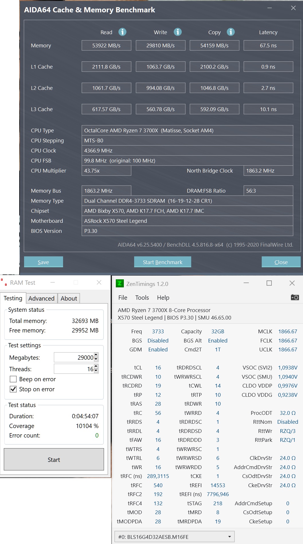

So nochmal leicht nach unten korrigiert wenn ich auf tRFC 292-293ns runter gehe habe ich random reboots das sind die paar Zähler hinter dem dem Komma bei der Latzenz nicht Wert aber irgendwie fehlen fast 4ns bis zur 66 Latenz naja der Thread ist auf alle Fälle toll soviel Mühe hab ich seit meinem AMD64 X2 nicht mehr in RAM OC gesteckt.
Einige scheinen in der Silizium Lotterie wirklich Göück zu haben wenn man sich einge Werte hier anschaut^^
