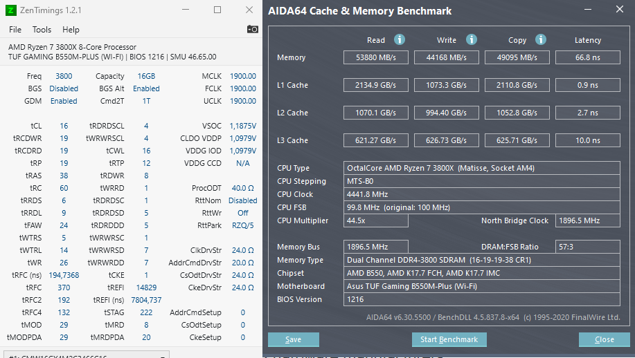

Servus miteinander,
zuerst einmal vielen Dank, dass es hier eine so tolle Community gibt! Ich war bislang meist Intel-Nutzer und da ist das Thema Ram bei weitem nicht so relevant wie es wohl bei den AMD Systemen zu sein scheint (performancetechnisch), von daher möchte ich die Möglichkeit gern nutzen - nachdem ich nun seit zwei Wochen seit vielen Jahren wieder mein erstes AMD System mit einem 5600X am laufen habe - euch nach eurer Meinung zu fragen: Sind die Settings und Leistungsergebnisse, die ich mit meinem Ram und der CPU jetzt zum laufen bekam, so in Ordnung?
Ich habe Samsung B-Die Speicher von G.Skill (die Flare Serie), davon 4 Dimm-Module mit je 8GB Kapazität verbaut. Den Rest der technischen Daten/Komponenten sieht man eigtl. in den AIDA64 Ergebnissen und dem Ausschnitt aus Ryzen Master.
Ich habe die Settings einige Stunden lang durch Stresstests und Benchmarks usw. laufen lassen (schätzungsweise 5-6 Stunden), ich konnte dabei keinerlei Fehler feststellen. Seitdem die Settings laufen, habe ich den Rechner auch für ~1 Woche genutzt und es scheint alles stabil zu sein. Falls ihr meint hier hätte aber mehr drin sein müssen, oder falls irgendeine Spannung oder sonst ein Wert für den Dauerbetrieb bedenklich sein sollte, bin ich für eure Hinweise sehr dankbar!
Diese AIDA Ergebnisse habe ich unmittelbar nach einem 2-stündigen FPU/RAM/Cache AIDA64 Stresstest bekommen:

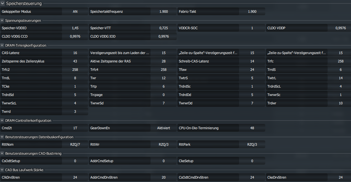

Das sind die Speicher-Settings im BIOS:
Sieht soweit alles ok aus. Durchsatz und Latenz passen, Spannungen sind ok. Womit hast du auf Stabilität getestet?
Rein von den Timings könnte man noch was rausholen, aber ist schon ordentlich so für 24/7.

Was ich mich noch frage: Ich habe die CAS Latency einfach nicht niedriger bekommen. Liegt das an Ryzen, oder ist da mein RAM eher bockig? Ich hatte zwar CL14 bei 3800 MHz auch am laufen, aber ich habe da im MemTest fast immer einen Fehler gemeldet bekommen. Das hätte ich mit höheren Spannungen zwar ausgleichen können (1,48-1,49V), wollte ich aber nicht, da das System eigtl. 24/7 für einige Jahre so laufen soll.
Meint ihr da hätten andere RTT's oder CAD's evtl. noch etwas bringen können?
CL16 ist schon die bessere Wahl für den Alltag.
CL15 geht nur mit GDM off, CL14 braucht zu viel Vdimm.
Bei TM5 nimm mal die Universal Config oder die Anta777, sind beide wesentlich besser als die von 1usmus.
Bestes Testprogramm bisher war aber Karhu. Kostet nen 10er, aber ist auch jeden Cent wert.
