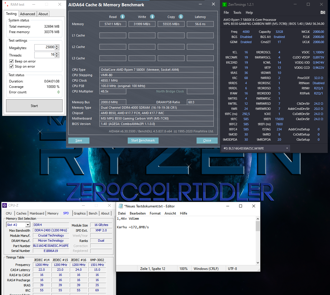

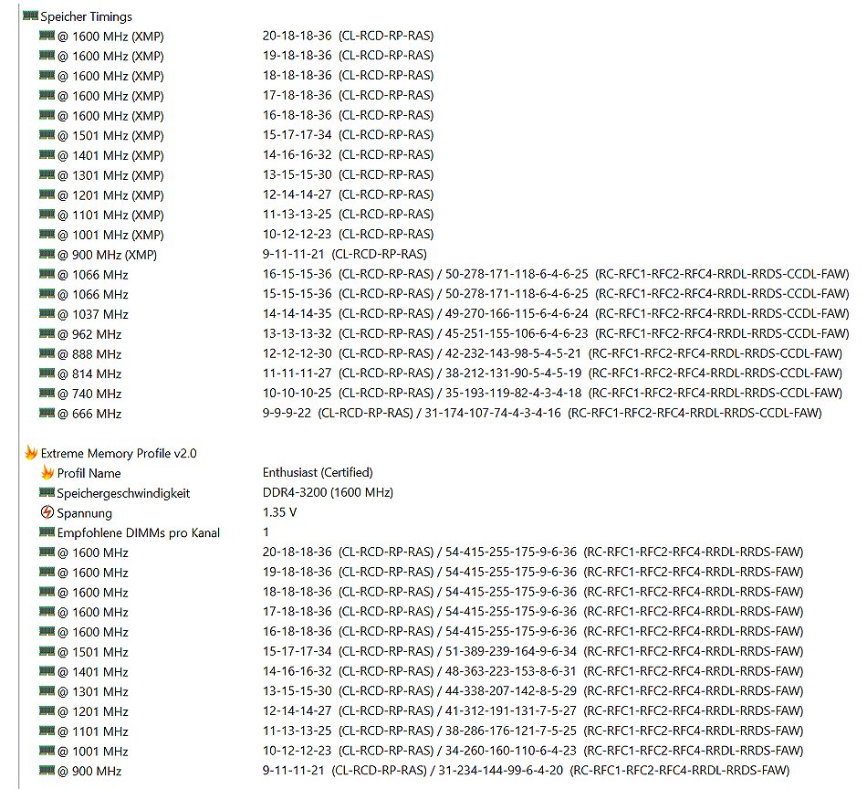

So - mal noch ein wenig geforscht. AIDA zeigt einige Profile mehr an. Da werden die Subtimings - wenn sie auch nicht angezeigt werden - mit dabei sein und automatisch angepasst werden, wenn manuell übertaktet wird. Wundert mich nur, dass der Hersteller bereits ab Werk (?) Subtimings vorprogrammiert, die das Übertakten ohne manuellen Eingriff bei den Subtimings (hier: z.B. von 3200 auf 3800 MHz) ermöglichen.

Jetzt wo man endlich mal Werte sieht kann auch geholfen werden. Die CLDO VDDP Voltage ist low fixiert diese mal auf 0.950V im Bios.
Wahrscheinlich reicht auch eine leichte Spannungserhöhung auf den Ram.
Warte am besten noch ab was @ZeroCoolRiddler dazu zu sagen hat.
Bios Version 1.40 wie du verwendest sollte optimal sein.

BetterBeAwesome schrieb:
X570 Tomahawk, 3900X und 2x16GB 3600Mhz CL16 GSkill Trident
Puh. Sieht nicht übel aus soweit für XMP + Auto Subs, aber die Vdimm ist da bestimmt schon zu hoch. 1,37v sollten da max reichen.
Ansonsten mal mit ProcODT bis 48 Ohm rauf testen, und/oder RTTnom auf 34 Ohm.

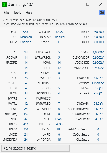

Also ich bekomme nichts höher als XMP stabil aktuell :( (Ziel waren min. 3800, 4000 ist noch Glück, das ist klar)
Liegt das noch am BIOS? So ne Gurke kann der 5900x ja kaum sein O_o
Mehr als 3200 sollten schon drin sein, auch wenn kein BIOS grade geil ist.
Was hast du denn bisher getestet?
Bei 3200 sind die Timings ok (xmp halt), für 3800MT/s solltest du aber anfangs eher in Richtung 16-16-16-16-32-42 gehen. Auch tCWL würde ich eher auf 16 belassen.
Wenn das läuft, kannst du dich ja an die anderen Timings machen
