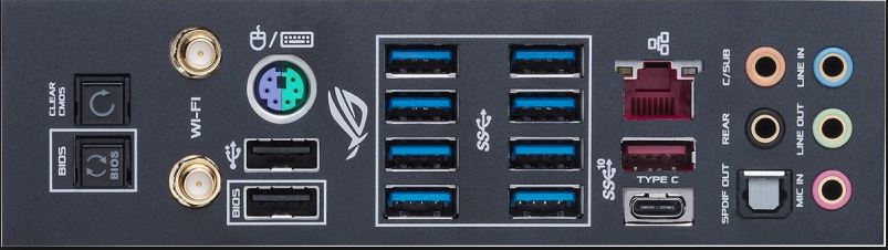

@Ned Flanders wollte mal deinen Tipp befolgen und mit GDM off testen. Meine Mühle läuft dann, aber ich bekomme keine Bild. Mit verschiedensten Settings. Keine Chance. Muss dann das Case aufmachen und auf den Safe Boot Button auf dem Board drücken. Da benutzt er dann zum booten ins BIOS einmalig sie 2133 Standard Einstellungen und meine Werte bleiben aber voreingestellt.
Das C7H hinten keinen Reset Button?
Mein Brett hat zumindest hinten einen CMOS Clear Knopf
Reaktionen: SVΞN
Ja sagglzement. Freilich hats den 😂 an den hab ich irgendwie nicht mehr gedacht. Hatte da nur den BIOS Flash Button im Kopf 😂 bin ich ein depp 😅
Weiß jetzt allerdings nicht ob er dann auch nur einmalig die Einstellungen zurück setzt Und meine Voreinstellungen behält, oder komplett zurück setzt..🤔
Reaktionen: SVΞN, cm87 und Flynn82
Sollte es haben...
P.S. ist nichts anderes als der interne Knopf ;)
Reaktionen: Stuxi und cm87

Habe mein Reset SW auf ClearCMOS gelegt ,)
Eigentlich wollte ich erst drauf drücken, wenn der Rechner spannungsfrei wäre, geht aber auch im Betrieb.
