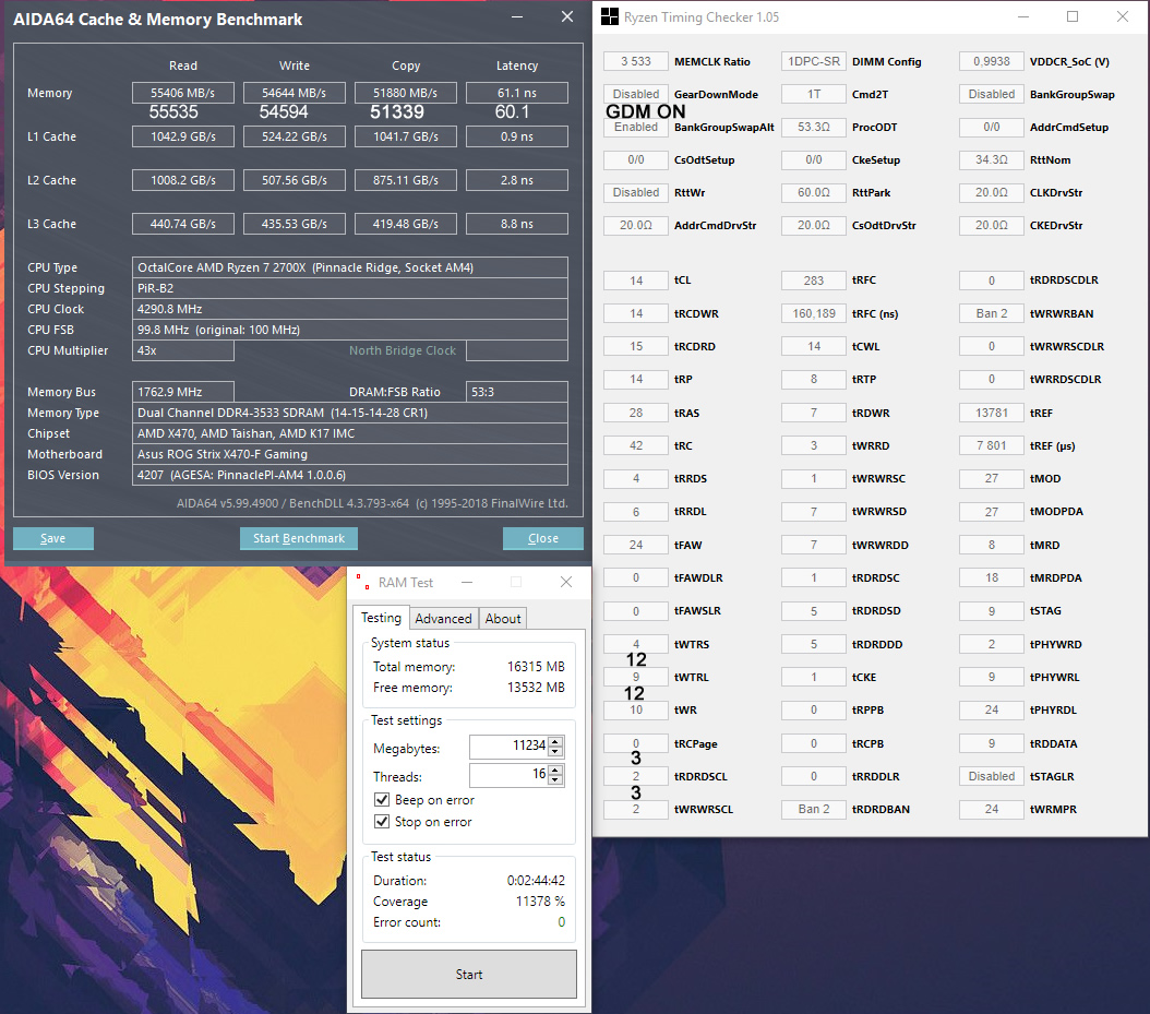

Ich habe mal die alten Werte drüber (bzw. drunter) geschrieben... mhmhm ich starte mal neu und hoffe das der Benchmark dann besser läuft....
Reaktionen: cm87
Das sieht schon besser aus. (unter 60ns \o/ )
Todo für Morgen:
Weniger TRFC (guter tipp cm87,danke :D)
Mehr Soc, weniger VDimmm(1.40 aktuell wieder)
ich war faul, hab einfach @Ned Flanders (rote) Werte übernommen :D
Reaktionen: Ned Flanders, Flynn82 und cm87

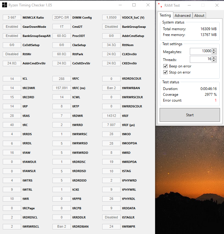

Mir raubt 3666 gerade den letzten Nerv 😅 Habe ziemlich die Timings von 3600 übernommen. Hatte vorhin einen Fehler bei 5100% 🙄 nervig. Mit gelockerten Timings schmeißt er mir sofort Fehler 🙄
Aber soweit weg kann ich eigentlich nicht mehr sein 🤔
Edit: Habe nur tRFC von 268 auf 288 gelockert und bum. Fehler noch früher..
Jemand noch nen Ansatz?
