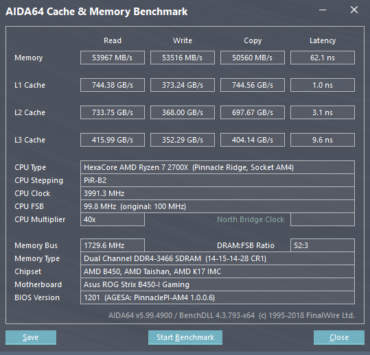

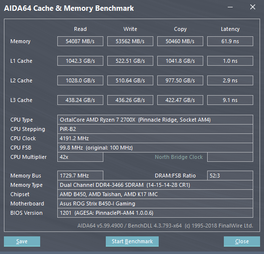

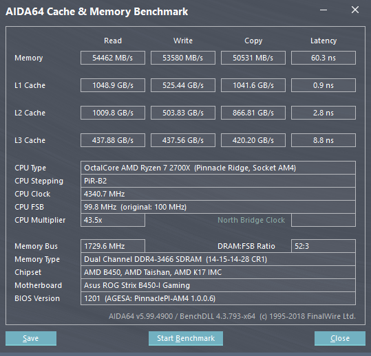

Guten Morgen zusammen, ich habe jetzt in Bezug auf die von @ZeroCoolRiddler vorgeschlagenen Rahmenbedingungen einige AIDA-Durchläufe gemacht.
Hier die Screenshots:
Latenz mit festgesetzten 4 Ghz (4+4 Kerne), im Durchschnitt waren die üblichen ± 0,2 ns zu messen
Latenz mit festgesetzen 4,2 Ghz (4+4), auch mit den üblichen ± 0,2 ns Schwankungen

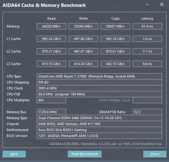

Latenz mit festgesetzen 4 Ghz aber 3+3 Kerne, auch hier wieder minimale Latenzschwankungen.

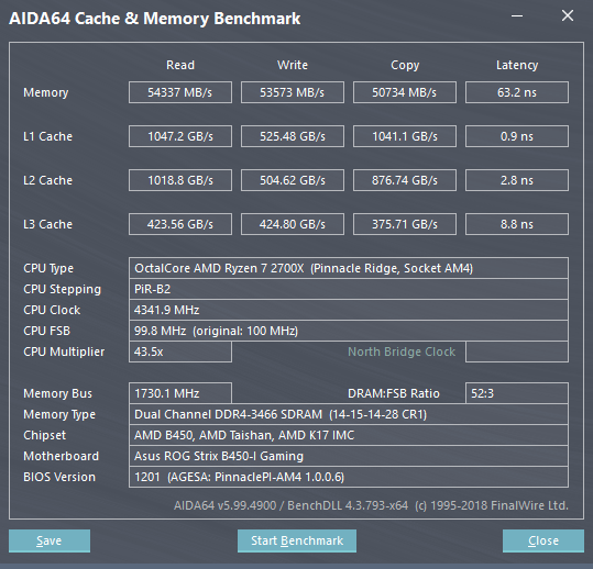

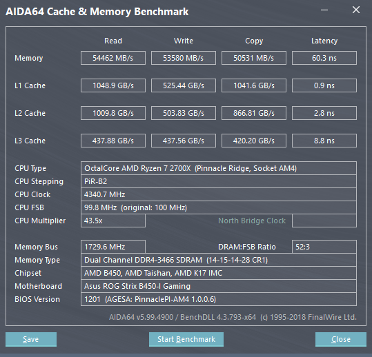

Jetzt aber zu meinem initialem Problem, dass die Latenzen so stark schwanken. Ich habe bei den oberen Messungen keine starken Schwankungen bemerken können, so habe ich dann die CPU wieder auch Auto + PBO gestellt, wodurch ich dann wieder mit einigen Durchläufen die großen Schwankungen hervorrufen konnte.
PBO on 60,3 ns PBO on 63,2 ns
Alle Durchläufe waren im normalen Windows ohne Safe Mode, ohne Autostartprogramme und mit ca. 5 min Wartezeit im Idle vor den Durchläufen.
Somit würde ich sagen PBO macht (zumindest bei mir) die Latenzen instabil.
Gruß Sven

Nein PBO macht die Latenz nicht instabil, sondern die Latenz ist abhängig vom CPU Takt. Ganz normal deine Messungen.
Wenn das abhängig vom Tak ist, warum kommen dann die gleichen Latenzen bei 4Ghz und 4,2Ghz raus?
Reaktionen: ZeroCoolRiddler
Schon seltsam bei dir. Bei mir skaliert die Latenz konstant mit dem CPU Takt rauf oder runter, je nachdem.
naja das ist doch recht einfach zu erklären, du startest den Bench mit 4,2 Ghz, aber die CPU hält das ja nicht durchgehend, so dass er während des Runs auf 4 Ghz runtertaktet und manchmal hält er eben die 4,2Ghz.
Nicht bei fixiertem Takt aka manuellem OC.
Dann mag es vielleicht sein, dass du es überlesen hast, aber ich habe die 4Ghz und die 4,2Ghz festgesetzt, also den Multiplikator eingestellt.
Ich denke nicht das es dann noch schwankt.
Bei Auto + PBO glaube ich das ja wohl.
ah ok, das hatte ich überlesen, mein Fehler! dann ist das in der Tat sehr merkwürdig, ich konnte bei mir solche Schwankungen nicht feststellen, ich hab mein Ryzen 2600 auf 4 Ghz und die Messungen liegen immer bei +- 0,1 - 0,2 ns
Reaktionen: cm87 und ZeroCoolRiddler
