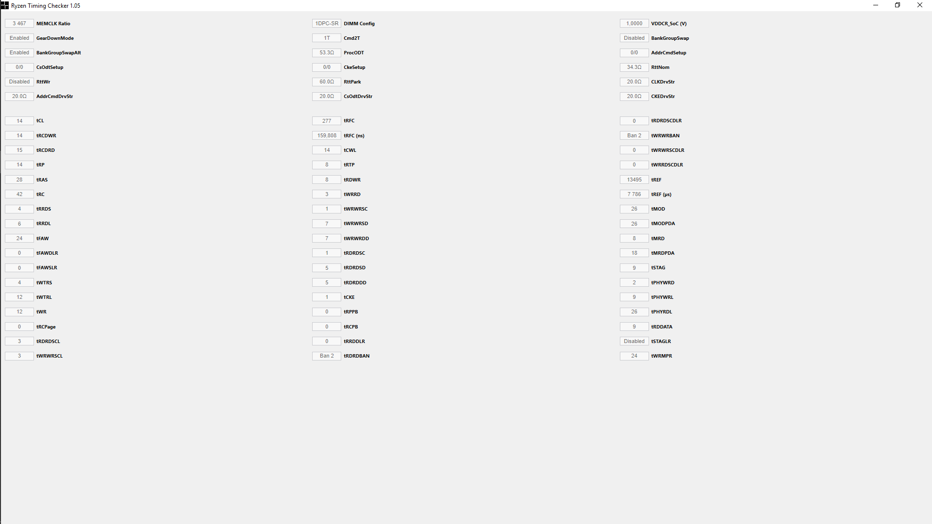

Ich kriege bei AIDA Fehler, obwohl ich schon bei 1.47 V @ 3466 bin. Meint ihr, es könnte helfen, VSoC zu erhöhen?
1,47v erscheint mir zu viel für 3466.
Aber ohne weitere Angaben kann ich dir jetzt schlecht eine Idee mitgeben wo es haken könnte.
Reaktionen: SVΞN
Bei SR bin ich mit 1,025 bis 1,05V bestens gefahren, bei DR benötige ich jetzt zwischen 1,075 und 1,1V SoC Voltage.
Probieren geht über studieren und 1,1V SoC Voltage sehe ich noch als vollkommen unkritisch an.
Auf AUTO, wie zuvor.
Sowohl im BIOS/UEFI als auch in meinen Windows Settings hat sich nichts verändert.
Deshalb finde ich das Takt- und Spannungsverhalten ja so merkwürdig.
Liebe Grüße
Sven

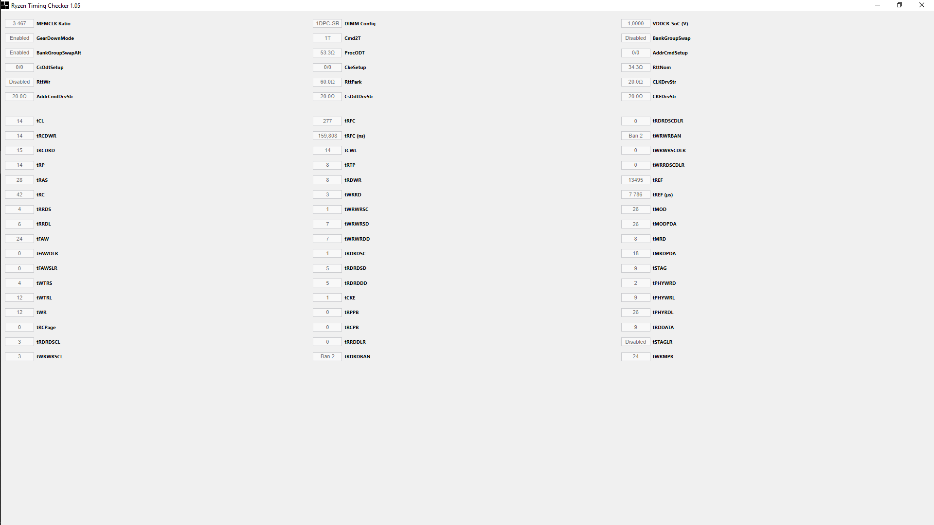

Ronan83 schrieb:
Hab ihn mit 3466 MHz und safe settings zum laufen bekommen. (RAM calculator)
Jetzt meine Frage. Ist es möglich noch mehr raus zu holen? Was ich festgestellt habe, über 1,4 Volt startet der Rechner nicht mehr.
Du kannst die 3466 noch schärfen. Schau auf Seite 118 oder 119, da hat @Ned Flanders gezeigt, was man noch machen kann.
Sende aber vorher mal einen Screenshot von RTC.
