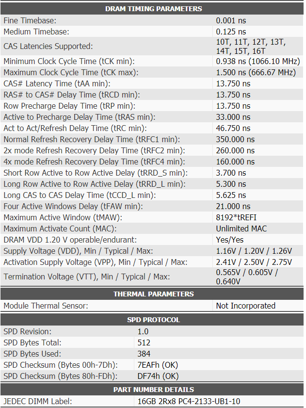

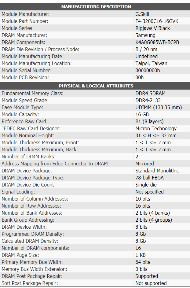

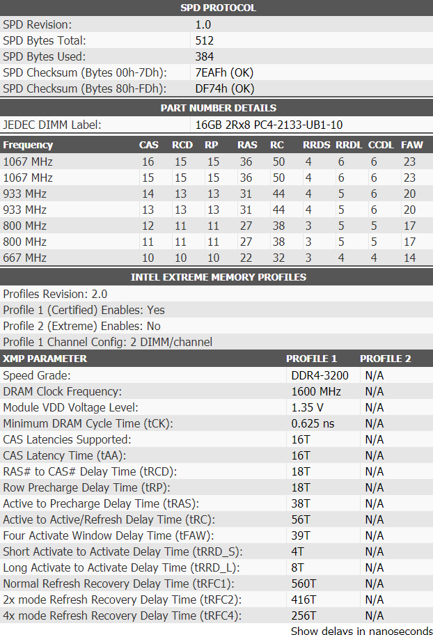

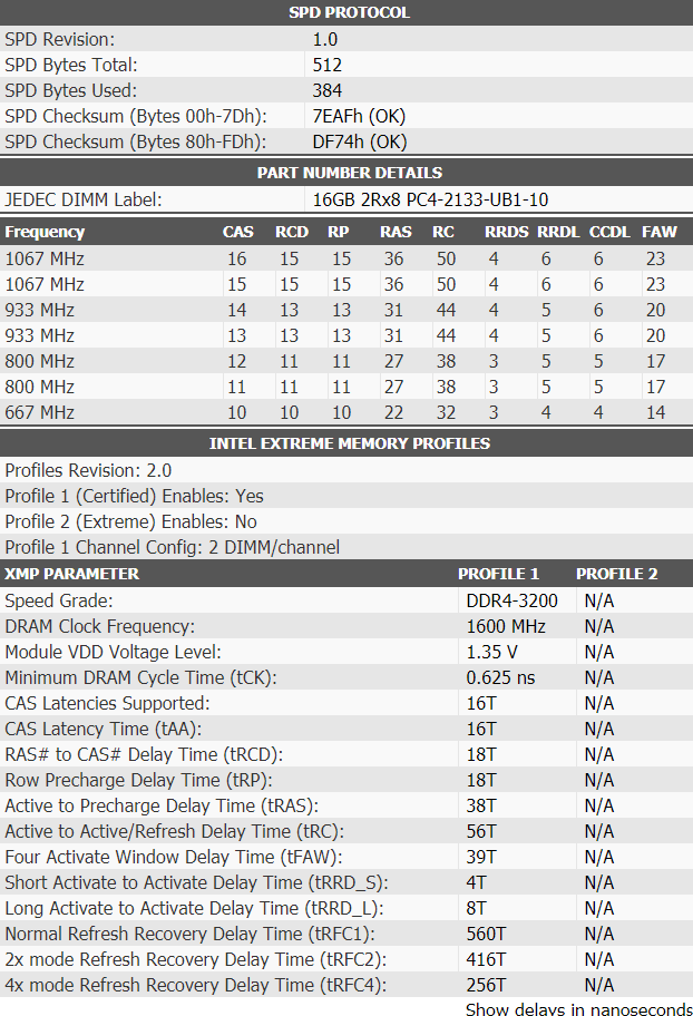

Habe mal eine Frage zum G.Skill F4-3200C16D-32GVK --> 3200. 2x 16 GB
Kann man die ohne Probleme mit 3600 laufen lassen, und wen JA mit welchen Daten.
Die laufen auch mit 3800MHz wenn die CPU die 1900MHZ Infinity Fabric mitmacht! Allgemeine Einstellungen gibt es nicht! Man muss über sehr viele Stunden selber die Timings anpassen und immer wieder testen.
BTW deine sind Samsung B-Dies!

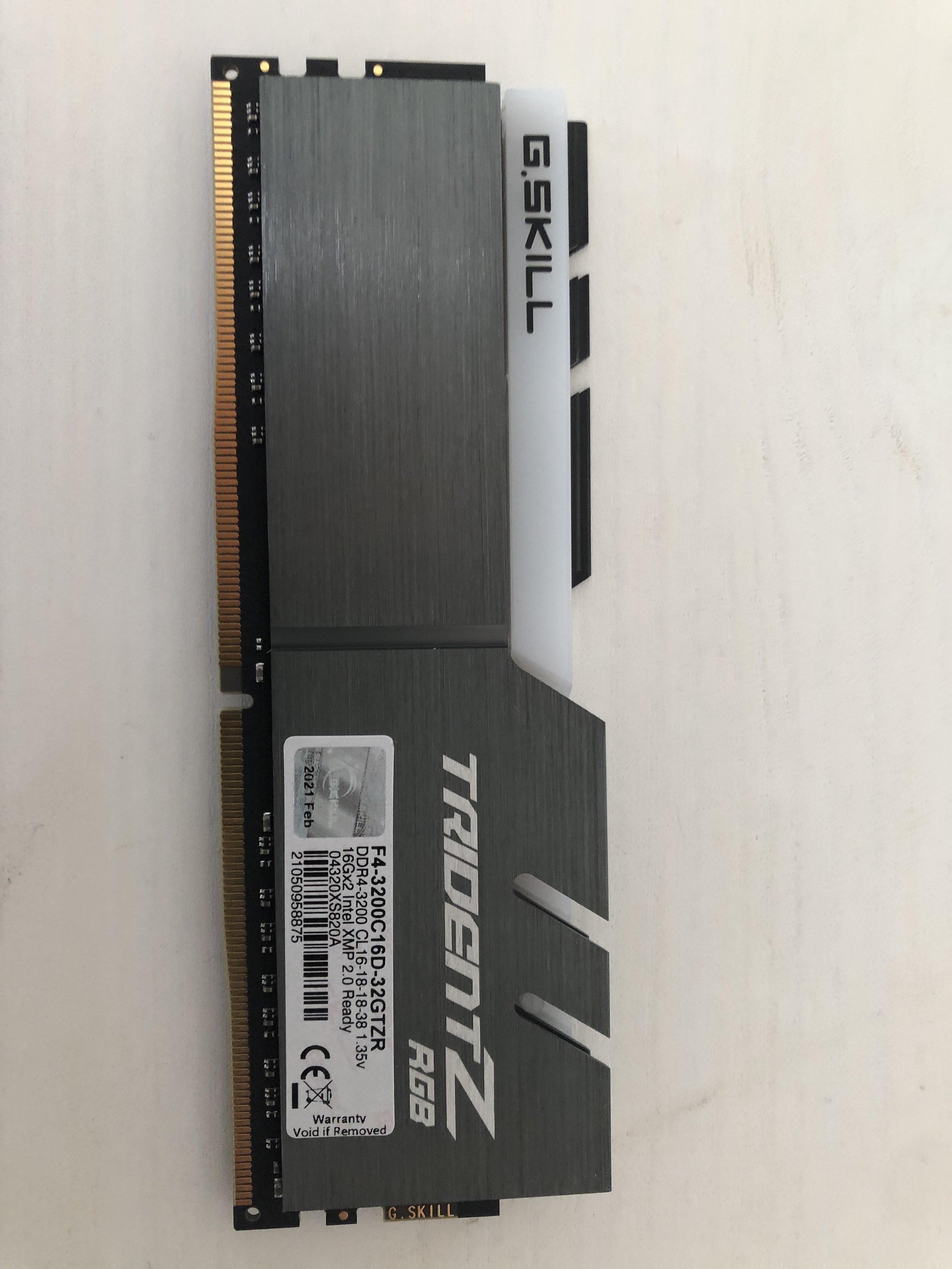

Kommt auf die ICs an. Mach bitte mal ein Foto vom Sticker auf den Riegeln.

Warten wir ab, aber auf dem Sticker steht sicher 10C drauf.
Joa, TB ist normal ganz ok soweit!
Nur die Datenbank bringt nur aktualisiert etwas da gebe ich dir recht!
@Rezzer
Ja Sticker vom Ram solltest ein Bild machen!
Also ausbauen und schauen wir mal welche Version das ist :D
