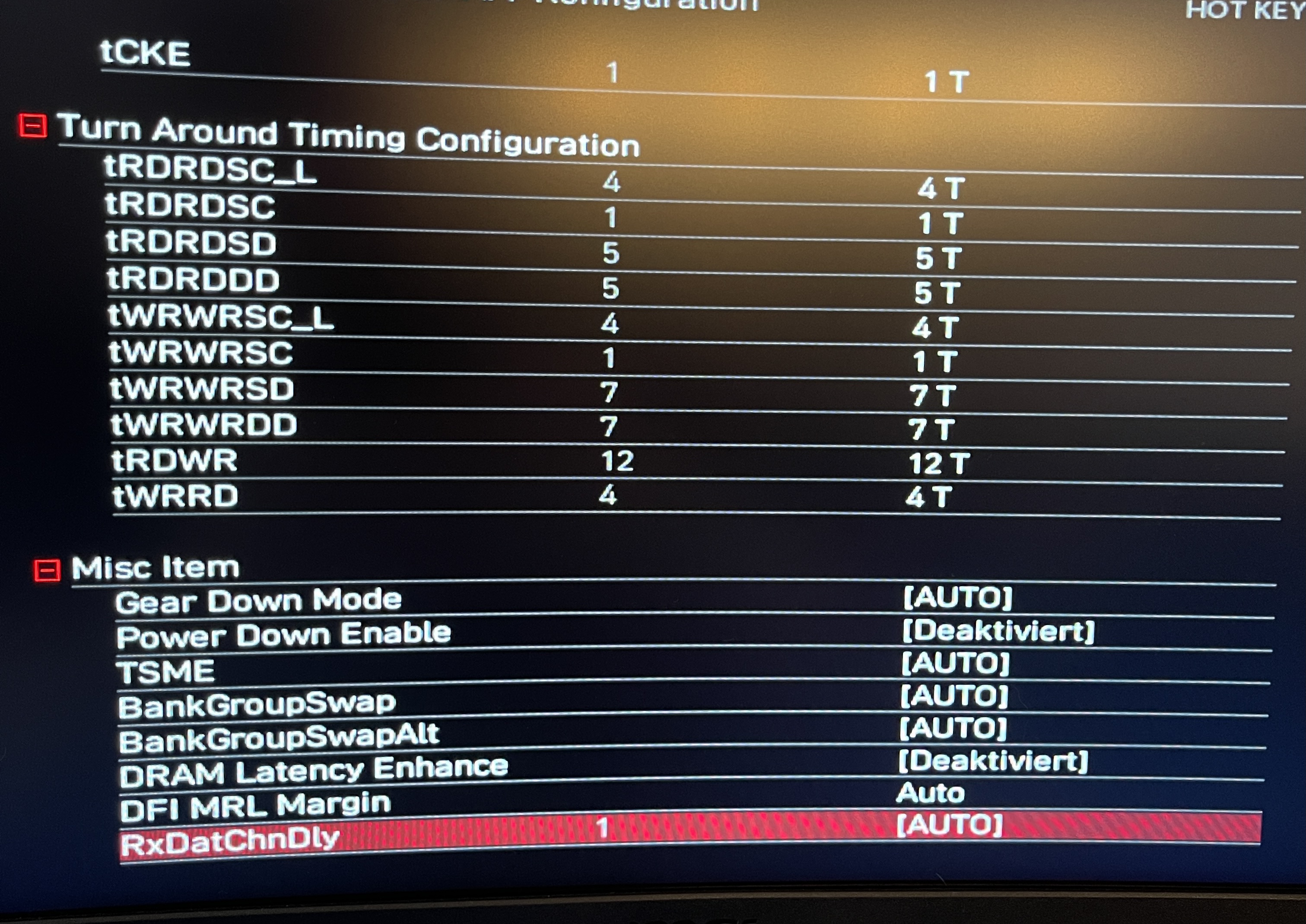

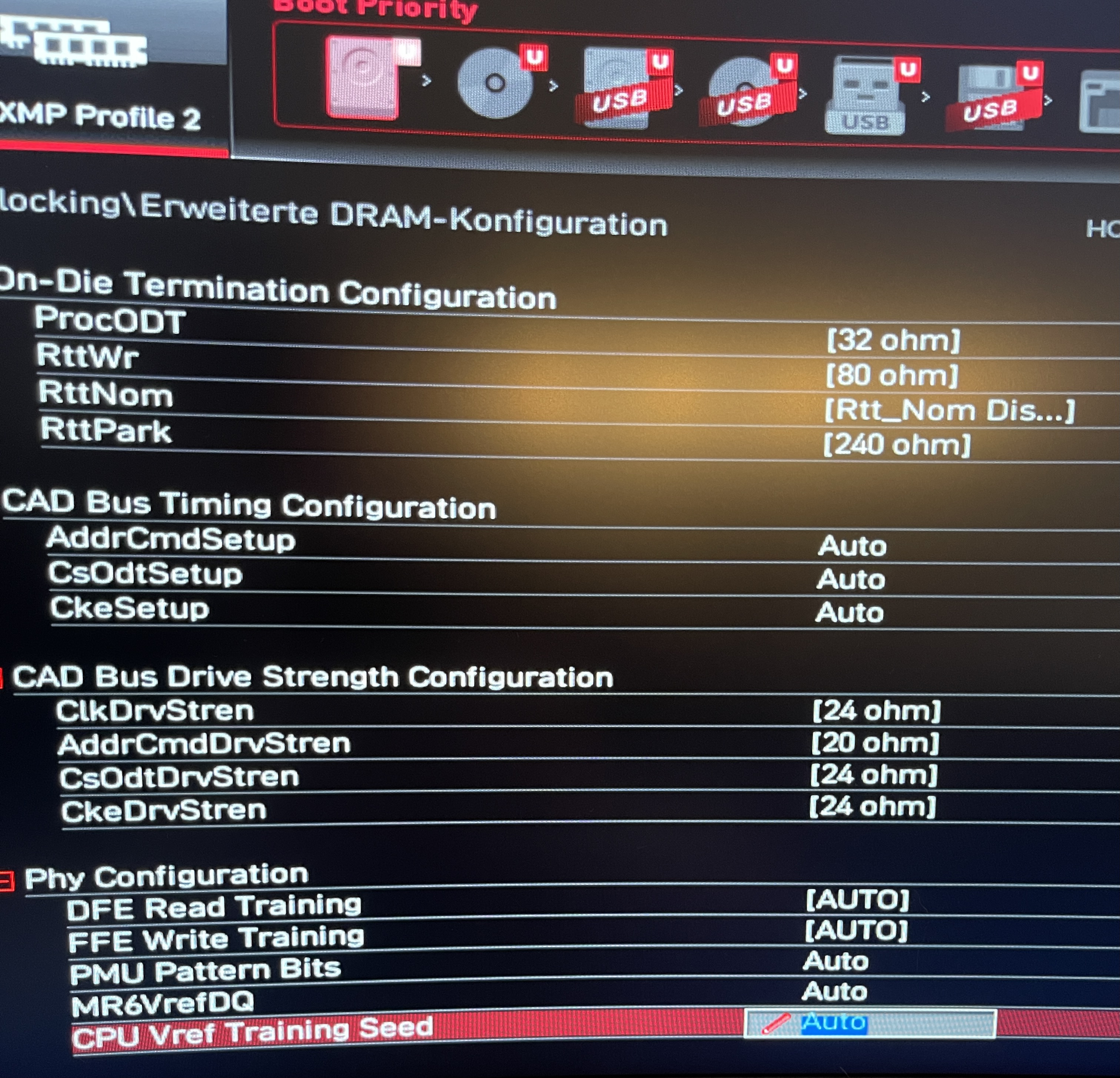

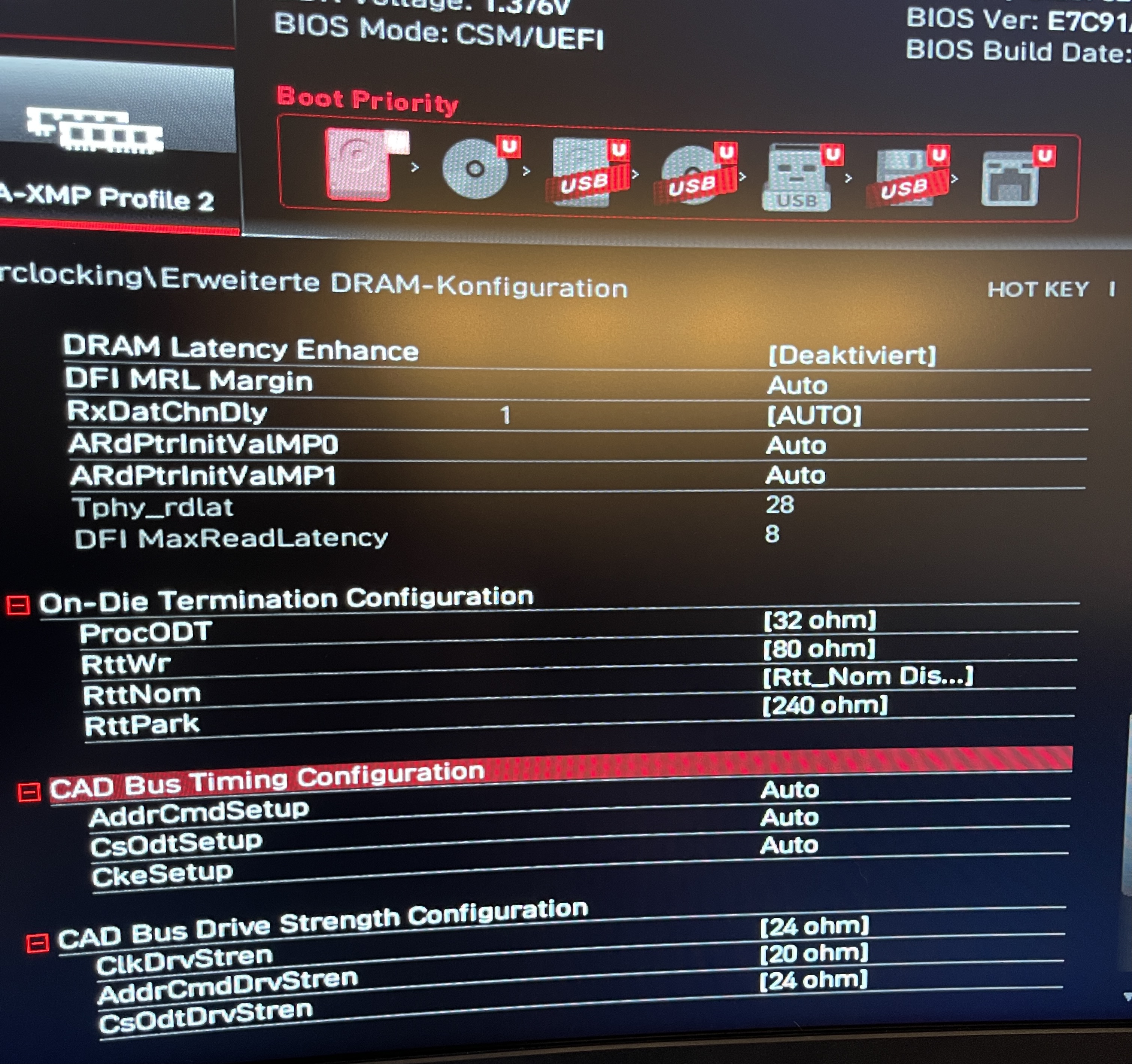

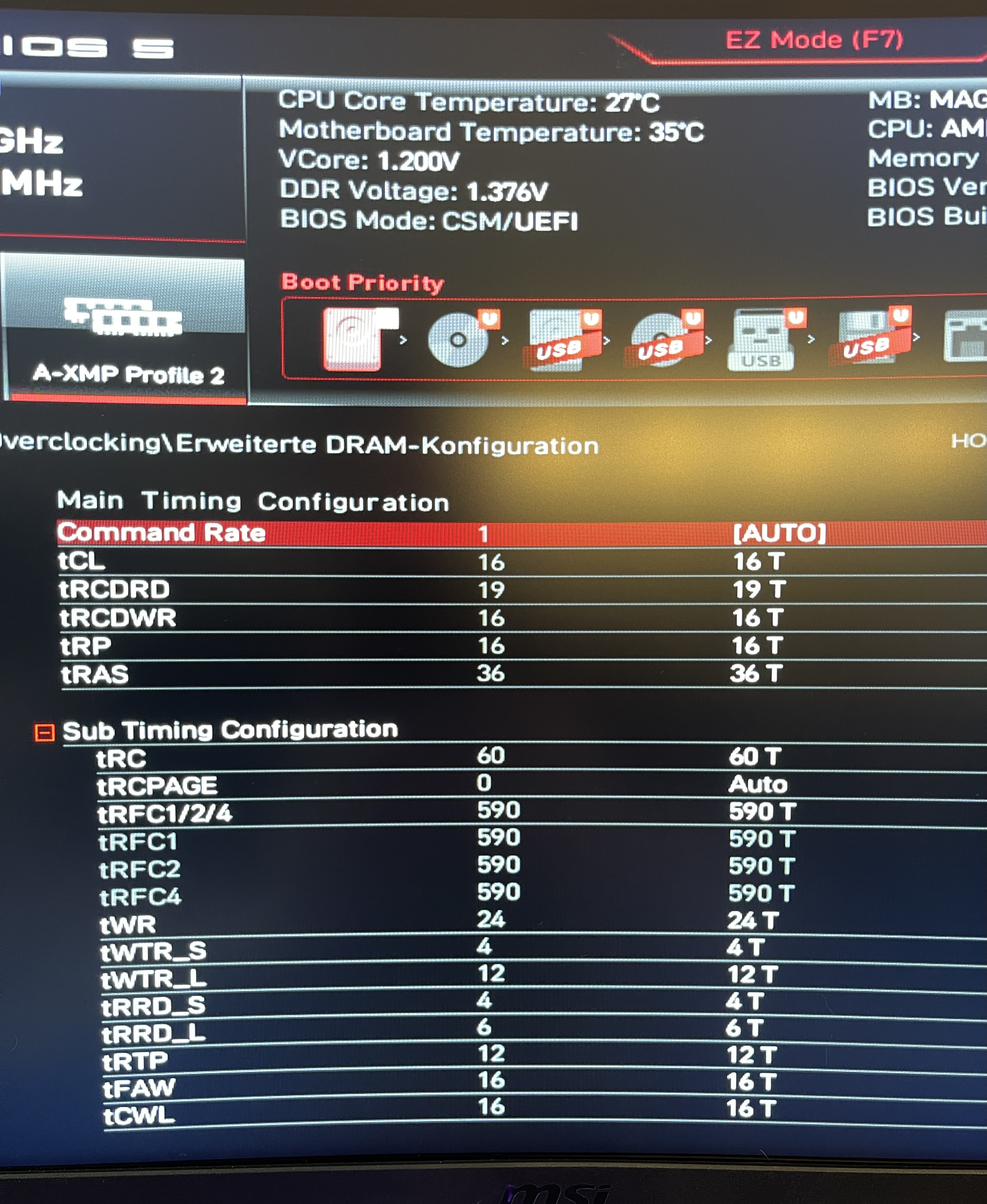

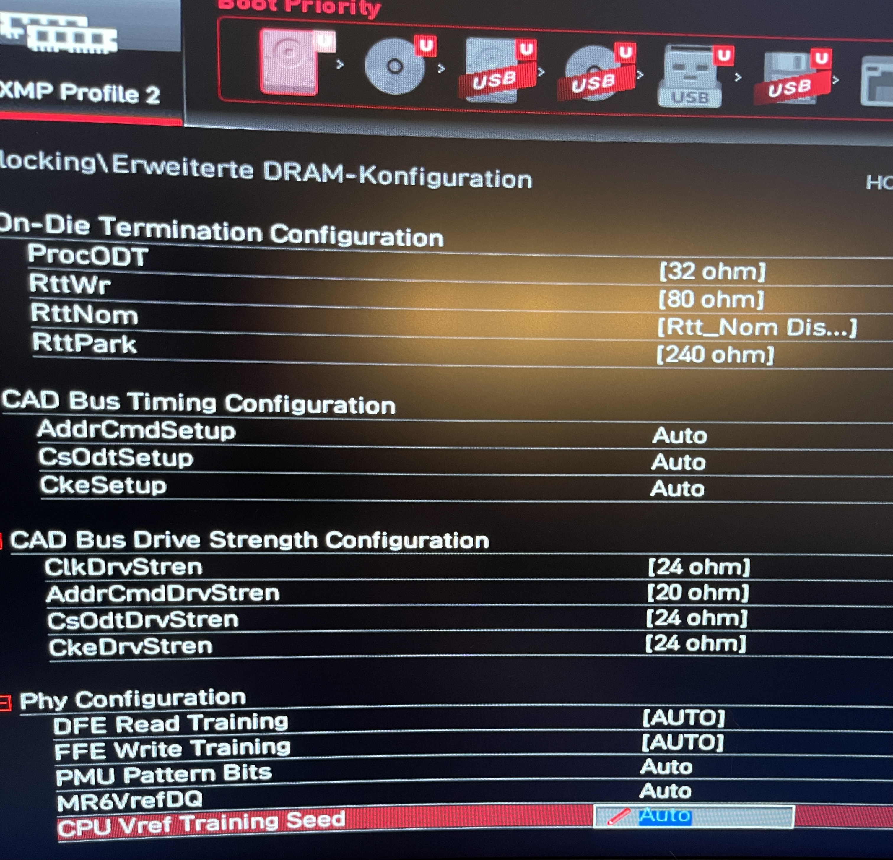

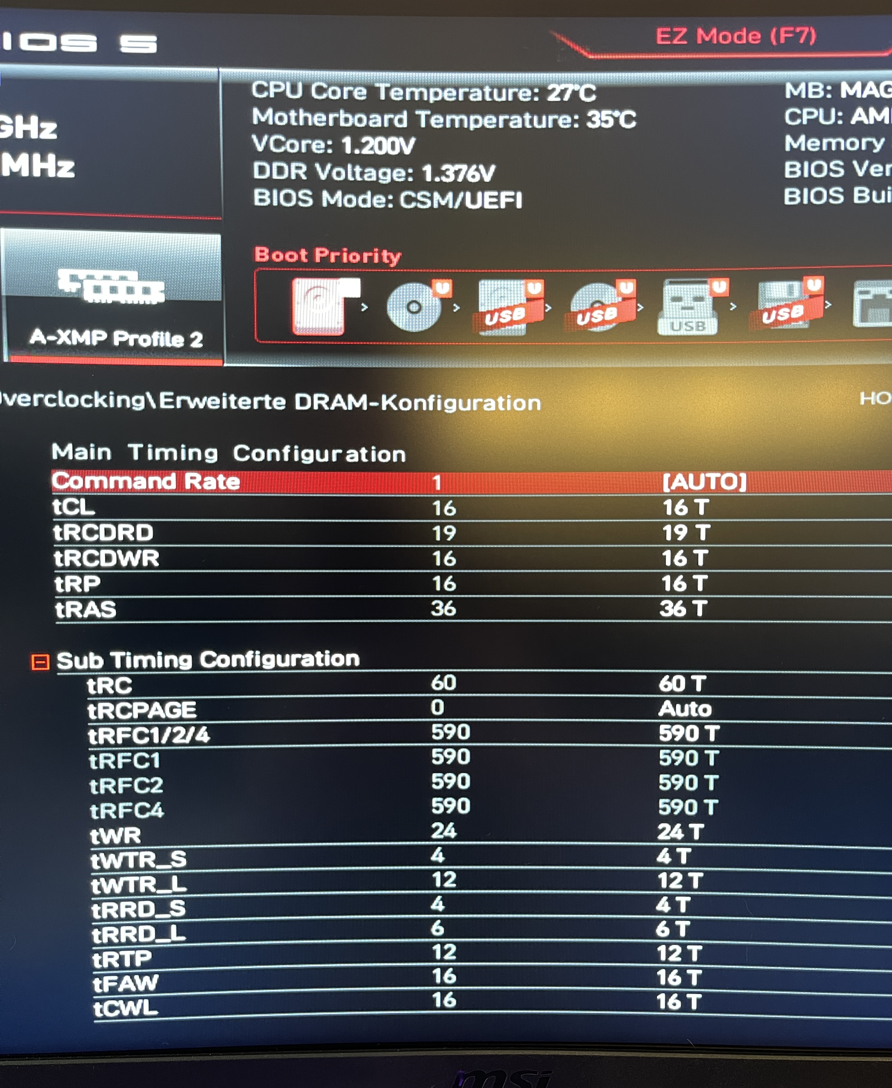

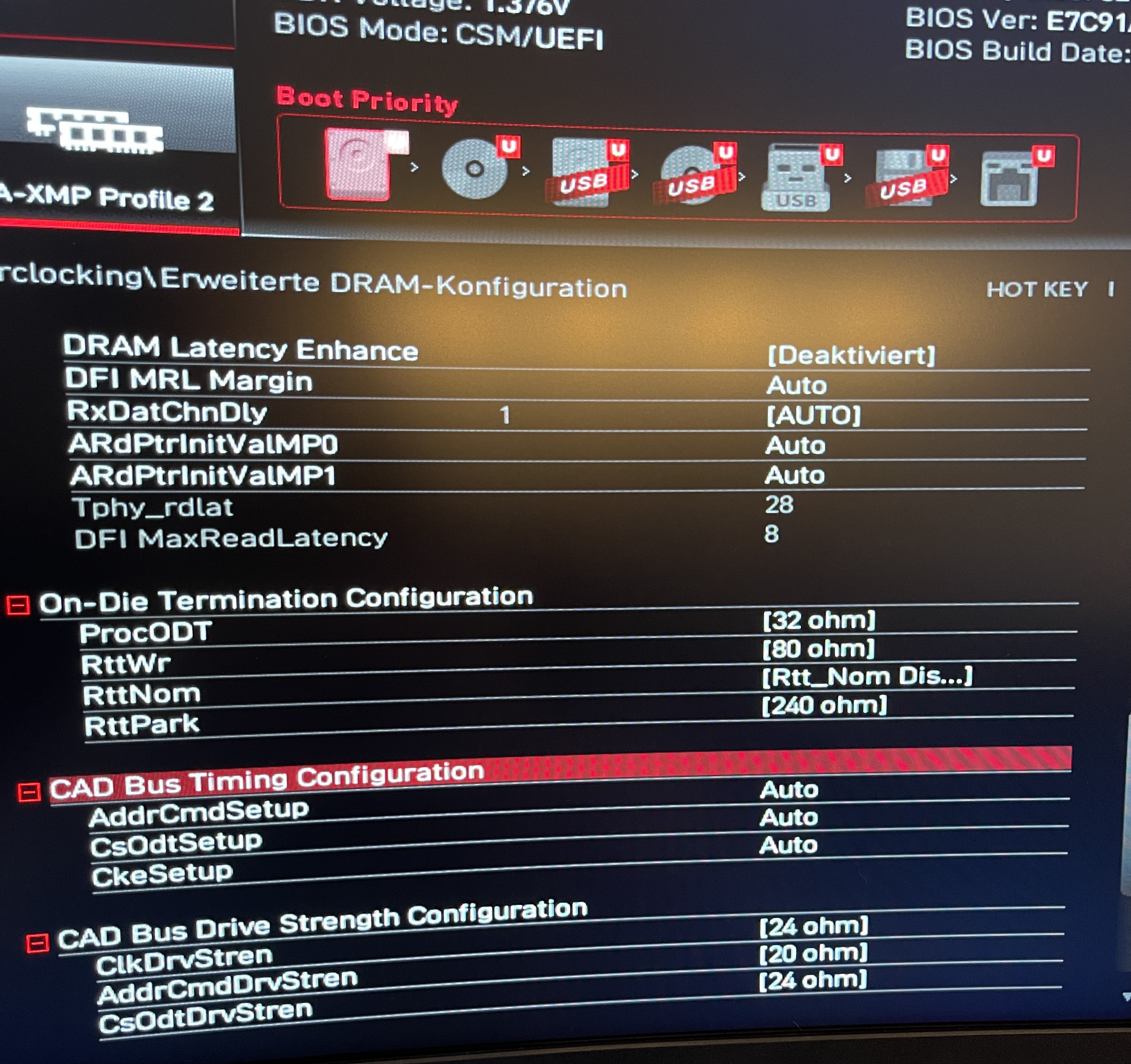

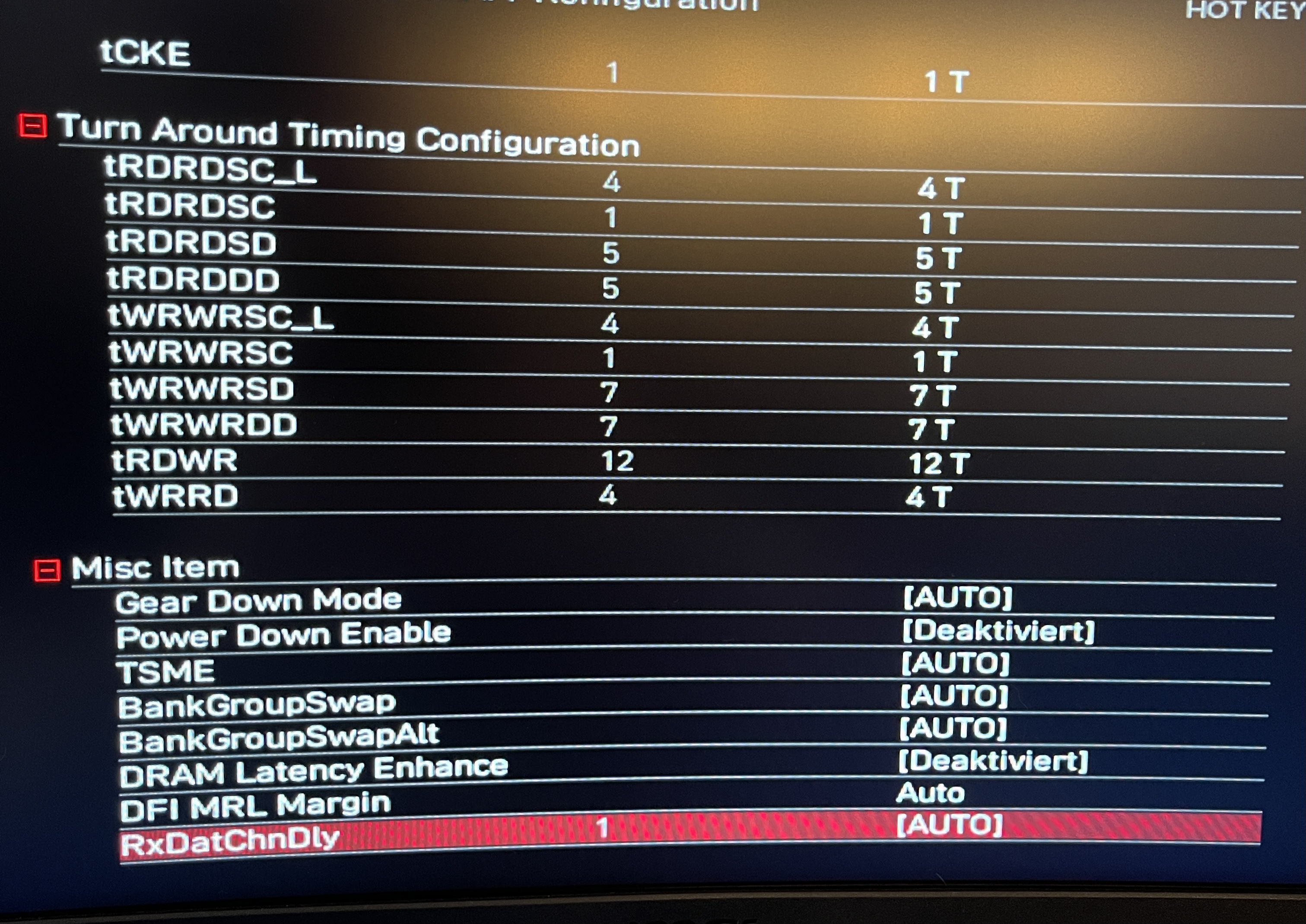

So hier nochmal die Screens von den einstellungen die ich im Bios eingestellt habe.
tFAW ist jetzt auf 24 eingestellt.
weiß nicht wie oft noch aber ok.
man sollte schon die anderen bilder schauen dann wüsste man das aber schon.

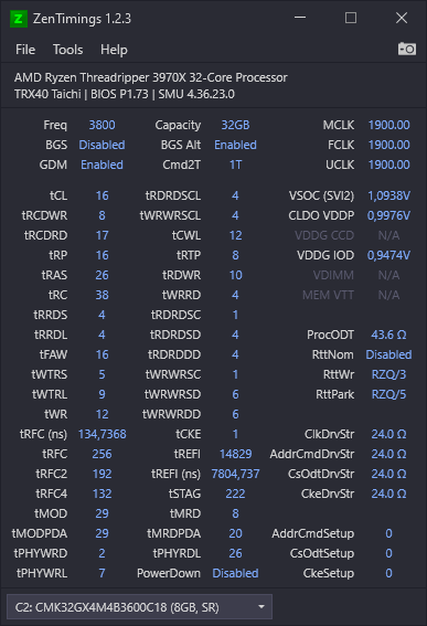

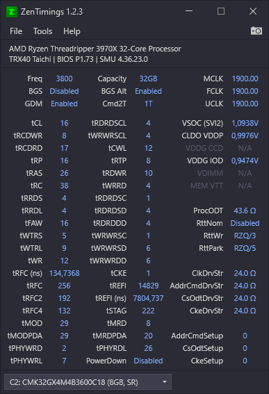

Habe da mal eine Frage bezüglich Speicher Latency.
Egal was ich auch probiere ich komme nicht unter 71ns.
Das sind die aktuellen Settings.
Hat jemand noch eine Idee.

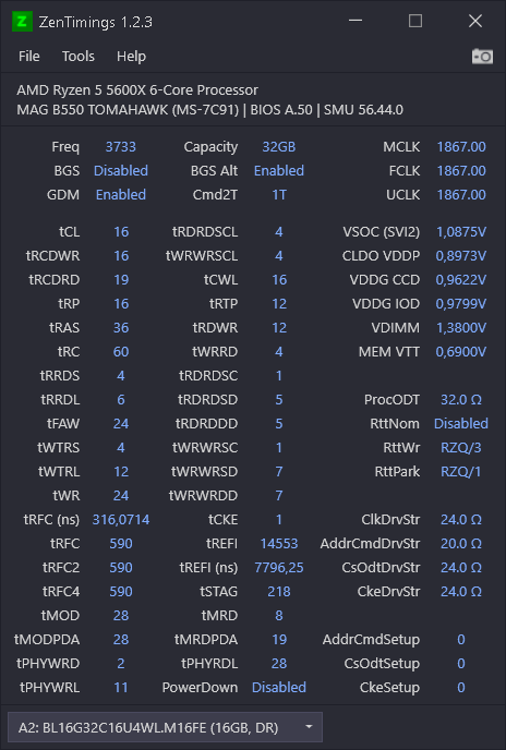

@Lemon Wolf
TR liegt da meine ich generell höher als die kleinen Ryzen Brüder. Aber interessante Widerstände.
0/3/5 ist ja mal sehr speziell im Vergleich zu AM4.
Typische Kombis auf AM4 wären:
0/0/5
7/0/5
0/3/1
7/3/1
Dann gibt's noch Sonderformen und Abstufungen:
5/3/1
7/2/1
5/2/1
4/1/6
3/0/2
7/0/0
0/0/4
7/0/4
Alle folgen da eher einem gewissen Muster, aber TR scheint da nochmal anders zu sein.

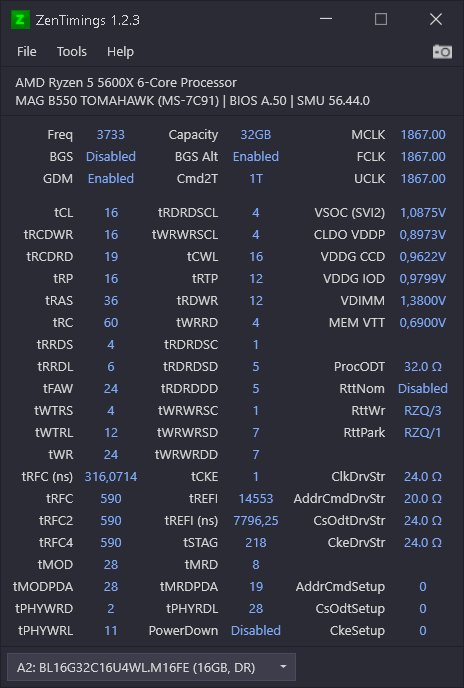

Mir ist nun Karhu beim 2. Lauf bei ca 2480% ausgestiegen.
3800 Mix
Rtt: 731
ProcODT: 32
Cad: 20-20-20-20
Was sollte/muss ich ändern?
Häng doch bitte nen aktuellen ZenTimings Screen mit rann. Sonst müssen wir erst wieder auf die Suche nach deinen letzten Screen gehen.
Und das macht nicht wirklich Spaß. :schluck:
