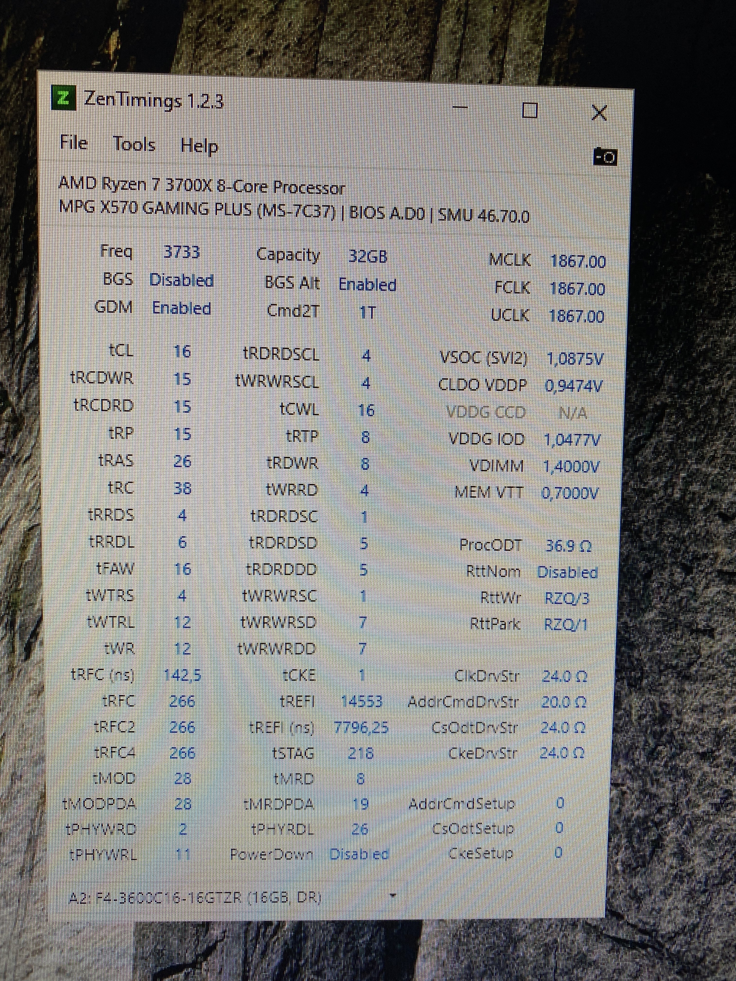

Das will überhaupt nicht mit den settings, bekomme noch nicht mal ein Bios Boot, also kein Bild. 1,4-1,45v getestet. :D
Folgendes funktioniert bei 1,4v Windows Boot, Karhu läuft erstmal.
Folgendes mag der Ram nicht, trfc 252, 260.
266 nimmt er.
Reaktionen: ZeroCoolRiddler

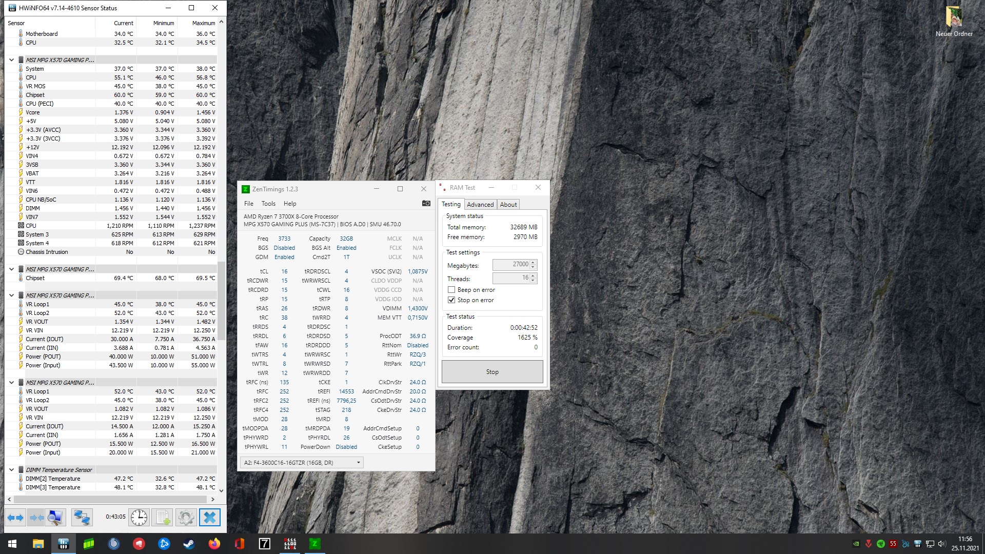

Korrektur! Das lief nicht, es lag nicht an der trfc sondern an den anderen Subtimings.
Aktuell läuft das hier bei 1,43V bei den Dimms, bei 1,42V gabs nen Reboot..

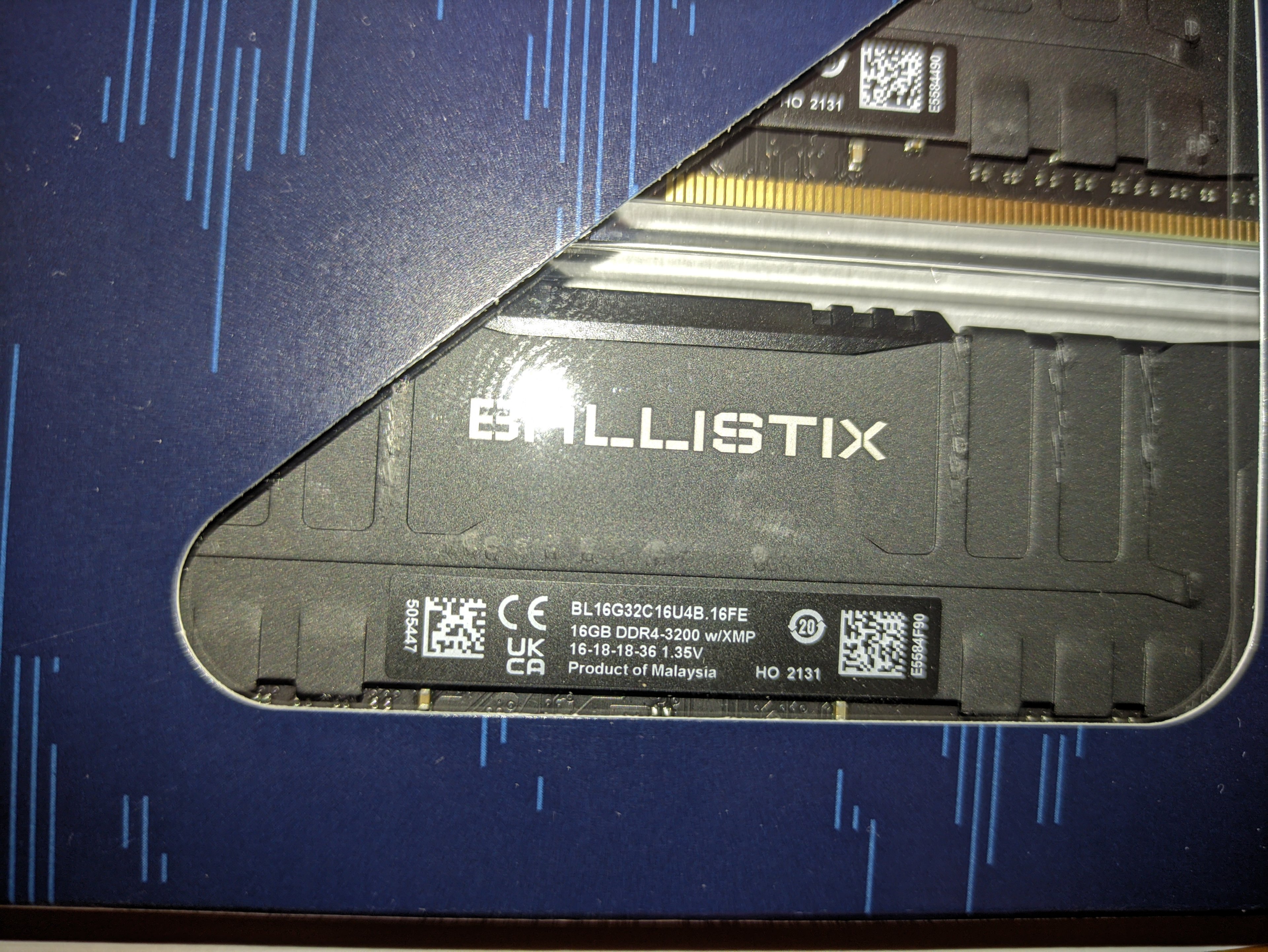

Ich habe gerade ein Foto von einem Kollegen bekommen, Kit stammt aus dem aktuellen Amazon Angebot und scheint überraschenderweise Dual Rank zu sein.
Allerdings fehlt in der Bezeichnung vorne das "M", hat das etwas zu bedeuten?
Ihm fehlt leider noch etwas Resthardware, daher konnte der Ram noch nicht eingebaut und ausgelesen werden.
Dualrank Rev E
Gerade werden die Lager leer gemacht für DDR5, da kommen die wieder zum Vorschein. ;)
Das es Dualrank ist dachte ich mir soweit ich das gefunden habe schon, mich hat nur etwas gewundert, dass sie das "M" vorne weggelassen haben daher die Nachfrage, ob das noch etwas bedeutet.
Normalerweise war das ja bei den 32GB Kit
M16FE = Rev E = Dual Rank
M8FB1 = Rev B = Single Rank
Edit: Habs gerade im Luxx gefunden, dass das M, Blank und C wohl Micron bedeuten, X Fremdchips.
ZeroCoolRiddler schrieb:
tWRRD dürfte da der Übeltäter gewesen sein
Ok, vorerst das Andere stabil bekommen. Karhu lief durch. Nach dem Stoppen Bluescreen, Aida stress test läuft nur ne Sekunde circa. Ich teste gerade mit 1,45v VDIMM. :D mehr mache ich nicht an der Volt ^^
Wenn einer von den Profis hier noch mal nen Blick drauf werden könnte, wäre ich sehr dankbar. Ich bin an sich zufrieden, alle tests (Aida, Karhu, live Betrieb) bestanden.
Nur der tRFC scheint mir noch sehr hoch zu sein, aber jeder Punkt den ich hier runter gehe schmeißt sofort Errors.
Die Spannungen VDDP, CCD, IOD und VDIMM erscheinen mir für die Einstellungen etwas unnötig hoch. Die stehen sicherlich auf Auto. Da sollten VDDP 0,95, und CCD, IOD 1,0 V wohl reichen. ProcODT ist auch ziemlich hoch. Wenn du den runtersetzt reicht vermutlich auch weniger VDIMM.
tFAW geht vermutlich auch noch etwas niedriger. Versuch mal 24.
Ich hatte auch das Gefühl, dass ich da ziemlich hoch gehen m,usste um es stabil zu bekommen. Aber sobald ich die Spannungen runter setze (vor allem VDDP und VDIMM) wird es instabil. In Verbindung mit niedrigerem ProcODT bekomm ich gar keinen Boot mehr hin oder Bluescreen sobald Last anliegt.
Ich werd wohl noch bisschen mit denn Rtt Werten spielen, ob da noch was geht.

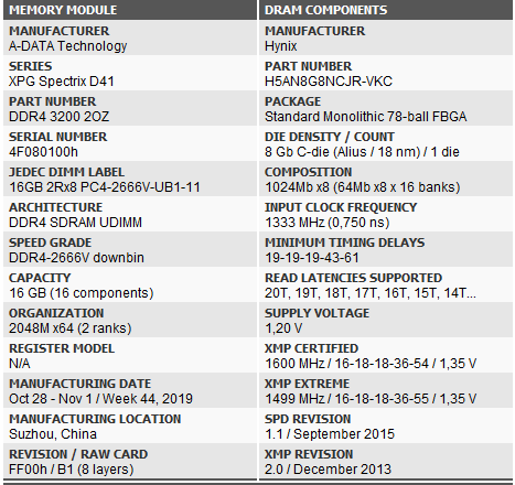

Edit: Jep, sind Hynix CJR
https://geizhals.de/?cmp=2222850&cmp=2564480

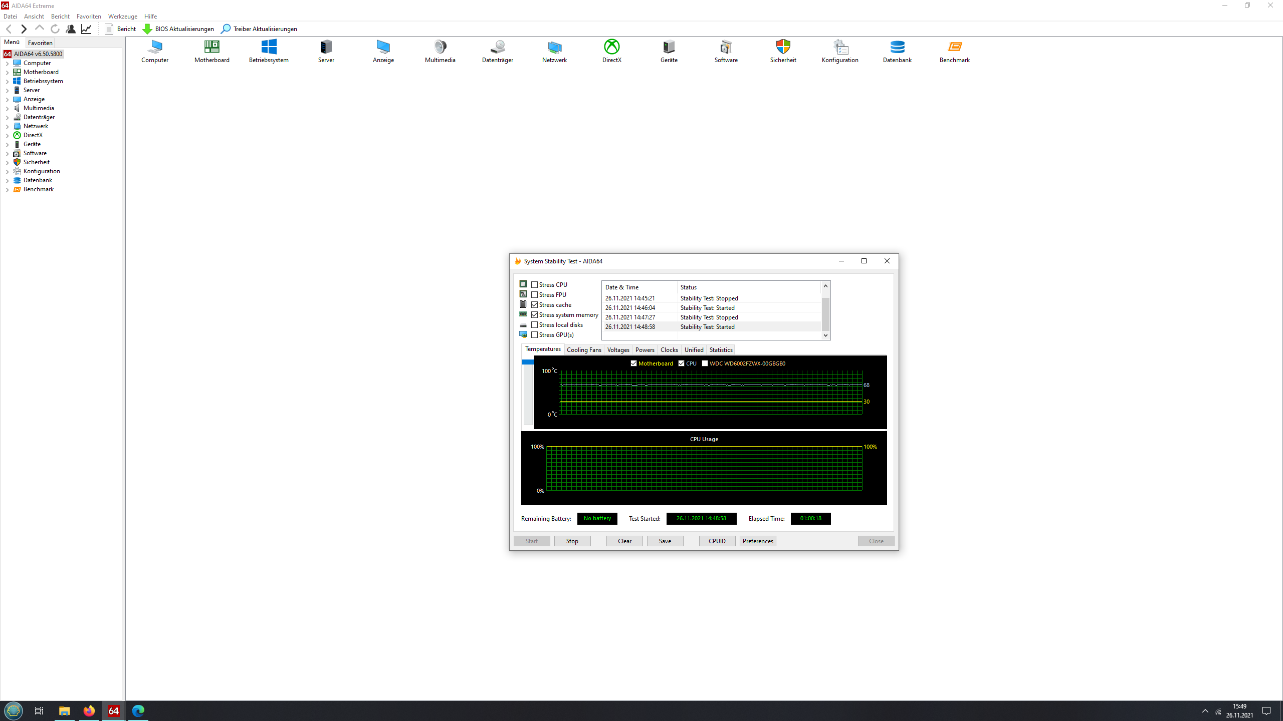

Pah es ist doch echt zum mäusemelken.
Seit meinem Umbau auf den 3950x gehen meine scharfen Timings nicht mehr.
Seit taaaagen probier ich nun rum, und die neuen scharfen timings überstehen auch Spiele und Stresstests.
Hier 1 Stunde Aida64 Memory und Cache.
Aber sobald ich neustarte klappts nicht mehr.
Pc piepst 2x und dann kommt die Fehlermeldung:
"Warning Bios Recovery Mode detected.
Please put the file SX470G.CAP into HDD or revomable media device.
Dann mach ich neustart, nehm scharfe timings wieder raus und geht wieder.
Jemand eine idee ?
Hab scho alle Ryzen DRAM timings durch.
Manchmal bootet er auch nicht mehr bei manchen "vorschlägen" da hilft nur reset über jumper.
Ram OC hab ich a null chance. Sobald es über 3200Hz geht crash.
Bei Ryzen 3950x soll ja 3600CL14 der neue Sweetspot sein. Aber glaub das lohnt sich nicht wirklich darauf upzugraden.
Jedenfalls wird es irgendwann mal ein Upgrade geben dann aber keine Vollbestückung mehr da ich ja weis das es das Mainboard mehr belastet.
