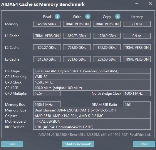

Für mich ist das Speicher OC absolutes Neuland, hab mich hier in verschiedene Themen mal reingelesen und immer mal wieder wurden Hilfesuchende auf deren hohe Latenz angesprochen und dass das deutlich besser gehen sollte. Bei mir ist der Wert auch ziemlich hoch mit 77,8 ns, hab versucht das anzugehen aber es kam nix stabiles bei rum.
Daher mal die Frage an die Erfahrenen OCler hier, ist da Hopfen und Malz verloren?
Oder bekommt man die doch, wenn man es richtig macht, auf 3600er mit guten Timings?
Zu dem "richtig" machen auch noch eine Frage: Im DRAM Calculator steht ein tRFC Wert, in meinem Bios werden dazu noch tRFC2 und tRFC4 angegeben, was muss da rein?
Schon mal vielen Dank und allen noch einen schönen 1. Advent :)
Wo sind deine Versuchs-settings?

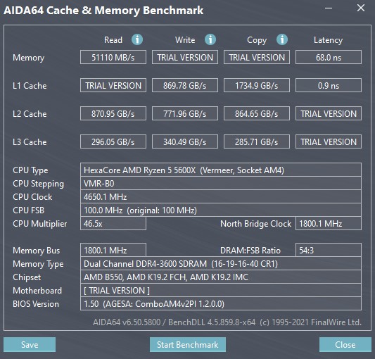

kam meistens garnicht dazu Zentimings zu öffnen, kam direkt ein bluescreen
ich hab jetzt mal die Timings für 3600 versucht und kam bei Aida64 Extrem nicht bis zum Latenz messen, da kam mir ein bluescreen dazwischen.
Die Werte konnte ich zum Glück noch festhalten. Hatte SOC 1.1 eingestellt, da laut ZeroCoolRiddler die bis 3800 nicht höher sein sollte.
Soll ich mein Glück mit SOC 1.125 versuchen oder liegt der Hase wo anders im Pfeffer?

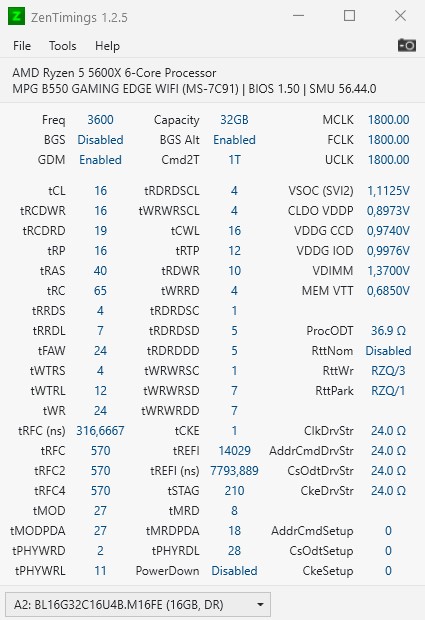

Empfohlene Starteinstellungen:
SOC 1,125v
VDDP 900mv
VDDG CCD 975mv
VDDG IOD 1000mv
ProcODT 36.9

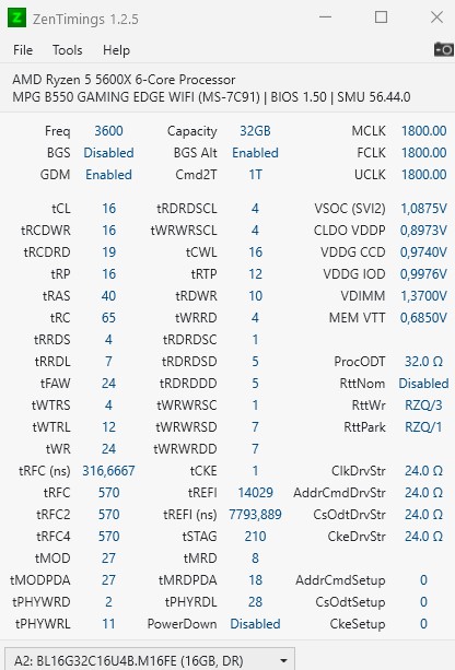

Es ist schon mal besser geworden. Konnte immerhin mal AIDA laufen lassen
Aber Stabil ist der Speicher noch nicht, mir hat er jetzt schon seit dem Hochfahren 1x den Browser abstürzen lassen und Prime läuft keine 10 Sekunden bevor überall Fehler auftauchen.

CPU läuft sonst Stock?
Spannung vom RAM mal auf 1.39v anheben.
BIOS aktuell? der L3 Cache deutet irgendwie auf ein altes Bios hin.
edit:
Sehe grade, BIOS ist etwas älter. Mach am besten gleich mal ein neues drauf :)

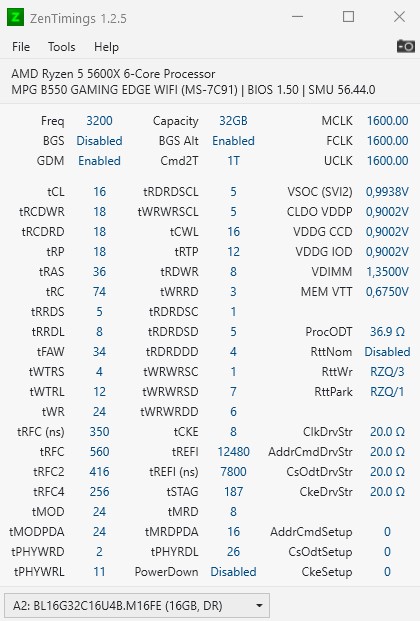

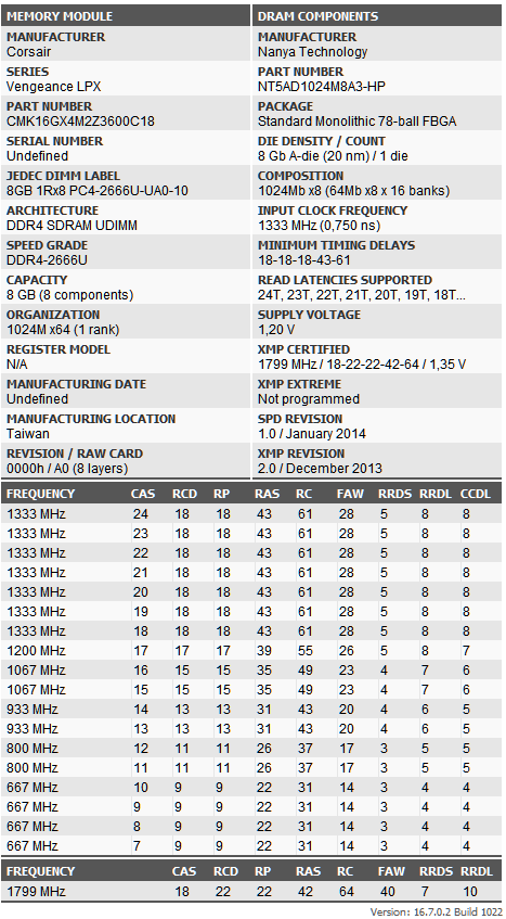

Hi Leute,

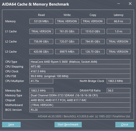

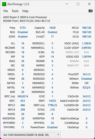

ich habe mich mehr oder weniger auf gut Glück weiter an meinen 2x8GB Corsair Vengeance LPX Rev 8.13 CMKGX4M2Z3600c18 mit Nanya A Die Chips versucht. Man findet nach wie vor recht wenig zu Nanya, aber was ich bisher probiert habe, hat eigentlich alles recht gut funktioniert ohne größere Probleme. Ich hatte auch schon 3800 MHZ stabil aber mit anderen Timings.
Was könnte ich aus eurer Sicht noch versuchen, was Sinn macht?

Anhand der Timings? Alles. :D
Schau mal wie weit deine Nanya bei tRFC runter gehen können. Mit Glück hast du die selben wie ich damals erwischt.
Hey danke Dir schon einmal. trfc 467 aka 250ns läuft schonmal seit 30 min stabil im Aida test.
