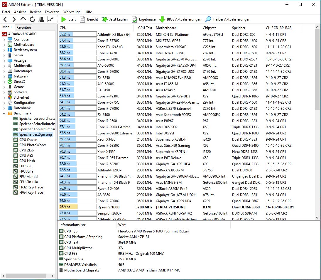

Ein wenig OT, ich habe gerade etwas mit meinem RAM rumgespielt und mit AIDA gebencht. Dabei ist mir aufgefallen, das die Logitech Gaming Software deutlich in die Latenzen reinfuscht. Die Durchsätze Read, Write + Copy bewegen sich eher im Rahmen der Messungenauigkeiten, aber die Latenz verbessert sich bei meinen Einstellungen von 80,6ns (mit der Gamingsoftware im Tray) auf 76,9ns (ohne). Finde ich schon ziemlich viel, war mir vorher gar nicht so bewusst.
@Topic
bin schon gespannt auf deine weiteren Ergebnisse
Die 2933 liefen bei PT aber mit CL16 (auch wenn 15 eingestellt waren)
Reaktionen: cm87
Danke für die Infos.
Und ja, Logitech ist da ziemlich böse. ;)
