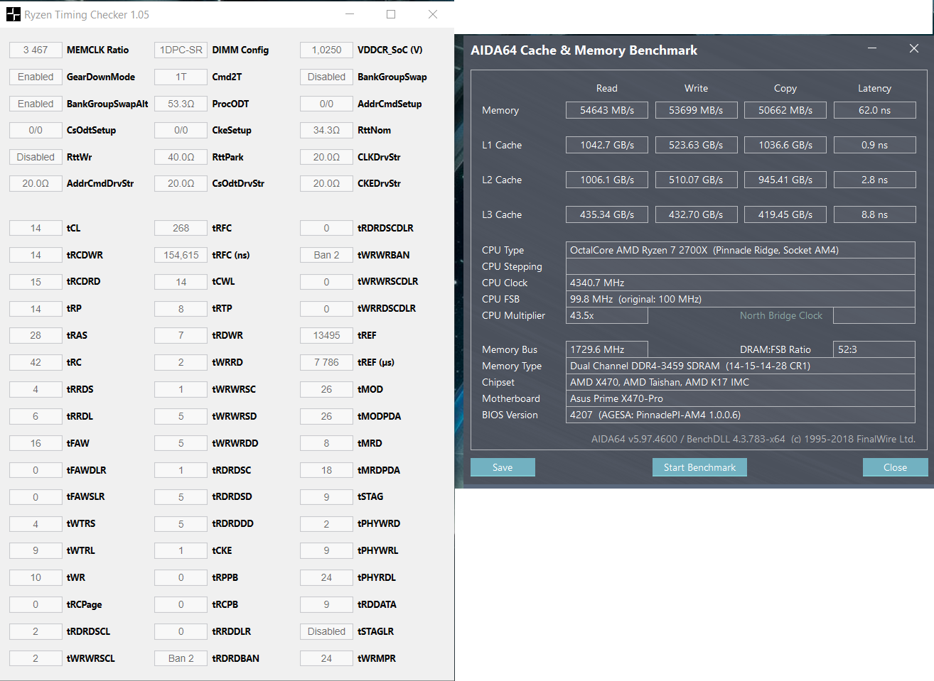

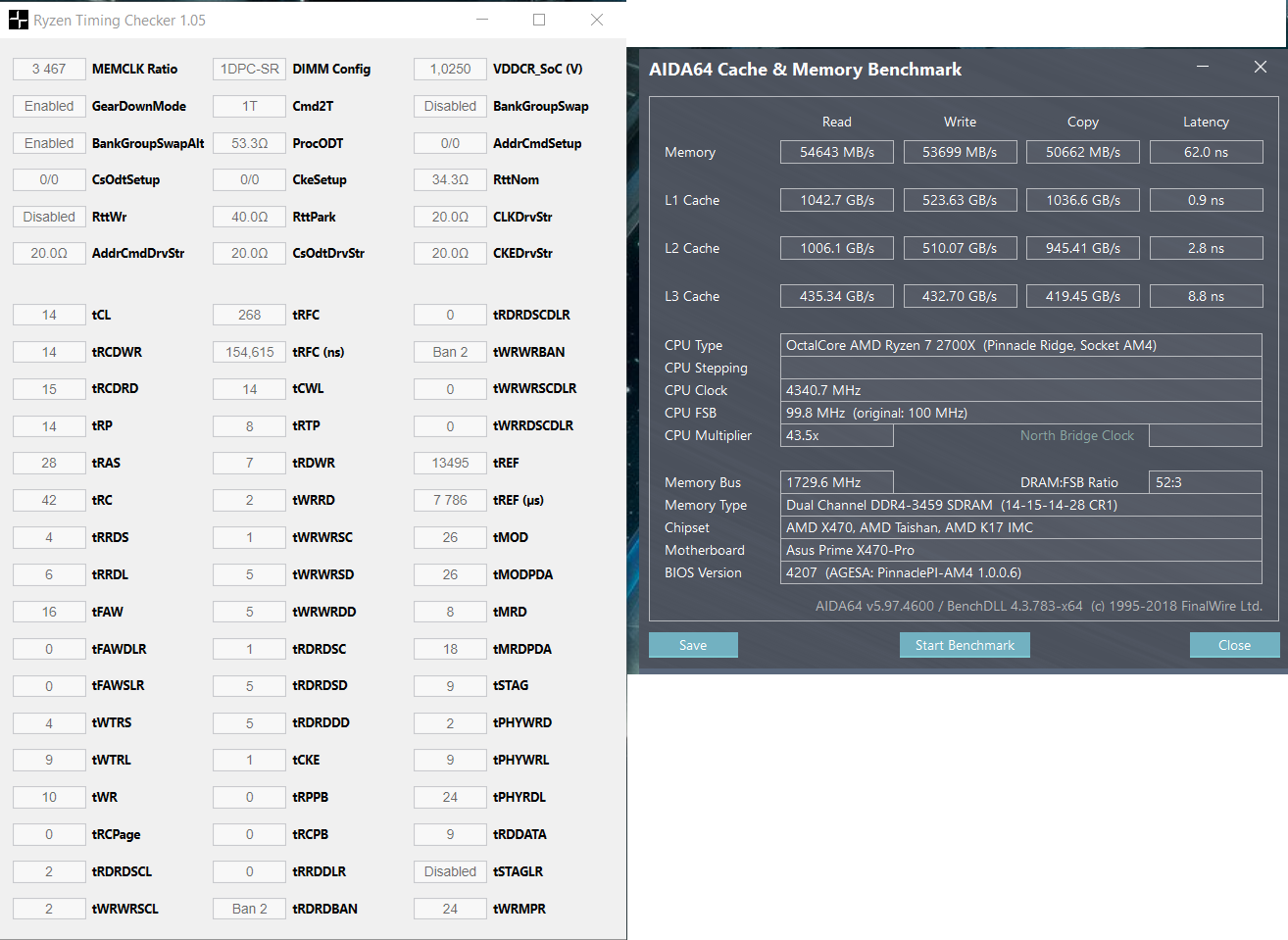

so ich mache mal einen RAM test ob die Werte stabil sind
Edit:
wären diese Werte, wenn ich die stabil zum laufen bekomme ist das ausreichend oder?
Reaktionen: ZeroCoolRiddler und cm87
ok ist geändert, in meinem Bios ist das genau andersrum wie im RTC, WR und RD sind in der Reihenfolge vertauscht :P aber gut das drüber geschaut hast merci <3

cm87 schrieb:
14-14-15-14 nicht 14-15-14-14
danach testen - wenn relativ weit kommst, CAD auf 24 oder 30/30/40/60 testen

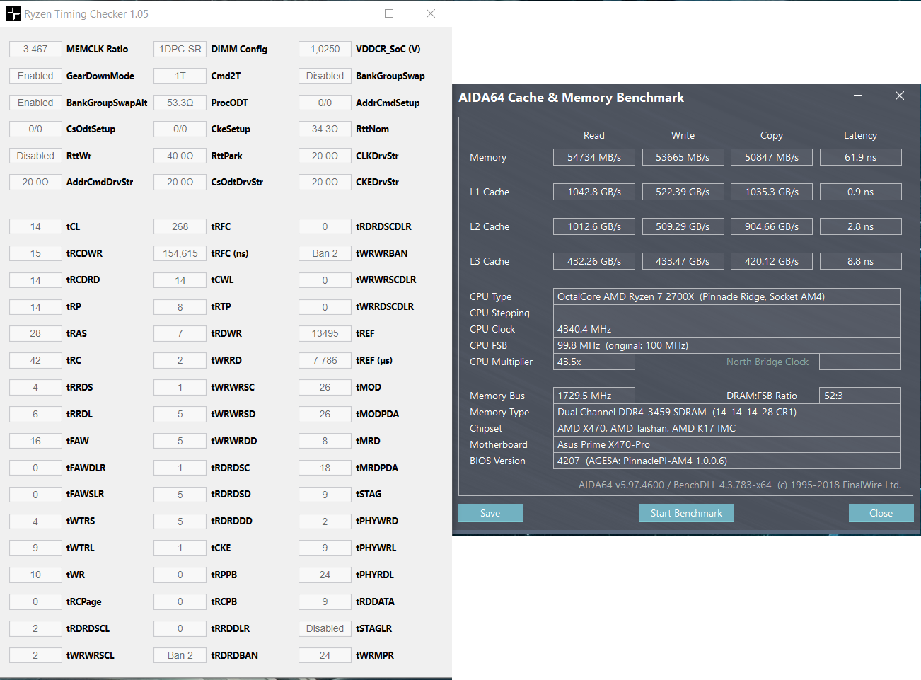

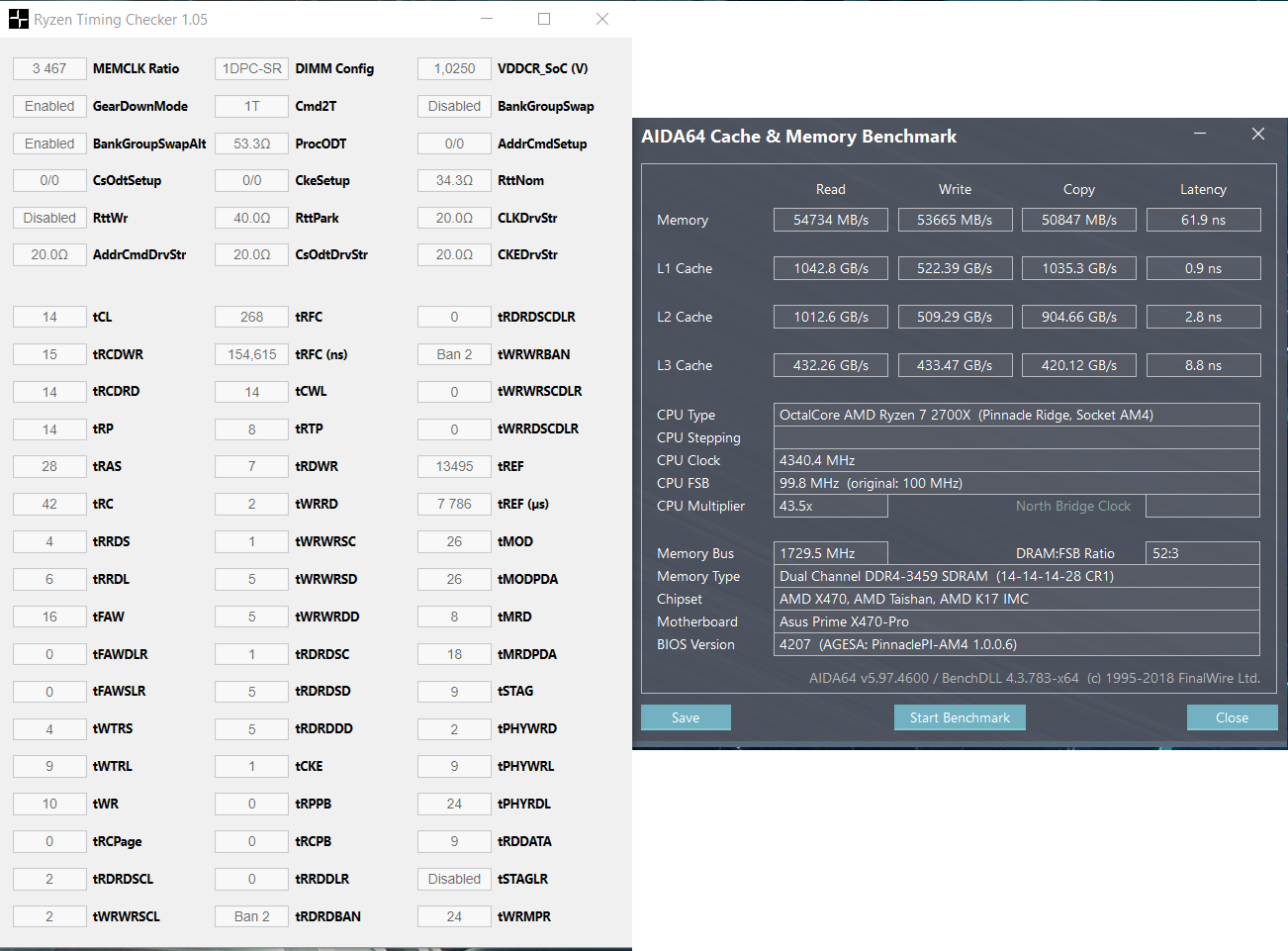

WOW 400% liefen durch ohne Fehlermeldung, direkt 1st try so muss das sein ;)
hier im Anhang jetzt die neuen Werte die stabil laufen.
Danke an cm87 für die vordefinierten Timings.
könnte ich versuchen den einen Wert tRCDRD der noch 15 ist auf 14 runterzubekommen ohne das ich was anders ändern müsste? Fänd das schon schick wenn die alle auf 14 wären.
Reaktionen: cm87
@Celinna probier‘s aus, bei mir klappt’s mit tRCDRD auf 14 bis DDR4-3466.
Einfach mal mit 14 probieren - tRCDRD steht meist aus Stabilitätsgründen auf 15.
