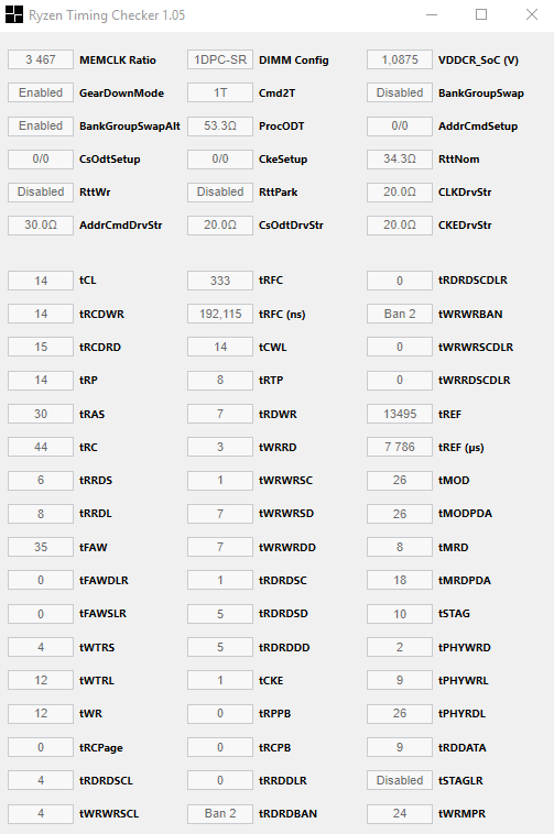

Was genau sagt denn der Latenz-Wert in Aida aus? Denn dieser wird ja deutlich von den MHz beeinflusst. Und dieser ist bei 3200 CL12 zu 3466 CL14 bei mir bei 3466 geringer als bei 3200.
Ist da die reale Latenz von 3200 CL12 dennoch im Vorteil gegenüber der gemessenen Latenz?

@rowein es kommt ganz darauf an ob DDR4-3200 mit einer CAS-Latency von 12 tatsächlich als 100% stabil abzusehen ist. Karhu bis 30.000%, AIDA64 mal 3-4 Stunden bei hohen Temps, Speicherintensive Anwendungen und Prime.
Die reale Latenz ist nun einmal die reale Latenz und wenn die Korrekturfunktion nicht eingreift, ist DDR4-3200 CL12 [in der Regel] schneller als DDR4-3466 CL14.
Weshalb sonst ist DDR4-3466 CL14 schneller als DDR4-3600 CL16?
So zumindest meine Erfahrung.
Ich sag dir aber auch ganz ehrlich, völlig stabile DDR4-3200 CL12 mit entsprechend scharfen Sub-Timings habe ich auf AM4/TR4 noch nicht gesehen.

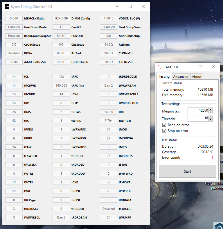

2 Fehler nach 10.500 % Karhu mit CADs 20-24-20-20. Meh. Was... was... was... was machen?

rowein schrieb:
Für 30.000% in Karhu benötige ich alleine schon ca. 25h. Weiß gar nicht, wann ich das Laufen lassen könnte :D
Ist auch nicht nötig, da ich davon ausgehe dass die DDR4-3200 CL12 eh nicht zu 100% ohne Korrekturfunktion laufen.
Würden sie das tun, würdest du damit ja eine höhere Performance erzielen als mit DDR4-3333/3400/3466 CL14.
Nicht umsonst schlägt DDR4-3466 CL14 in Gaming Benchmarks, DDR4-3600 CL16.
Ausnahmen bestätigen natürlich die Rede.

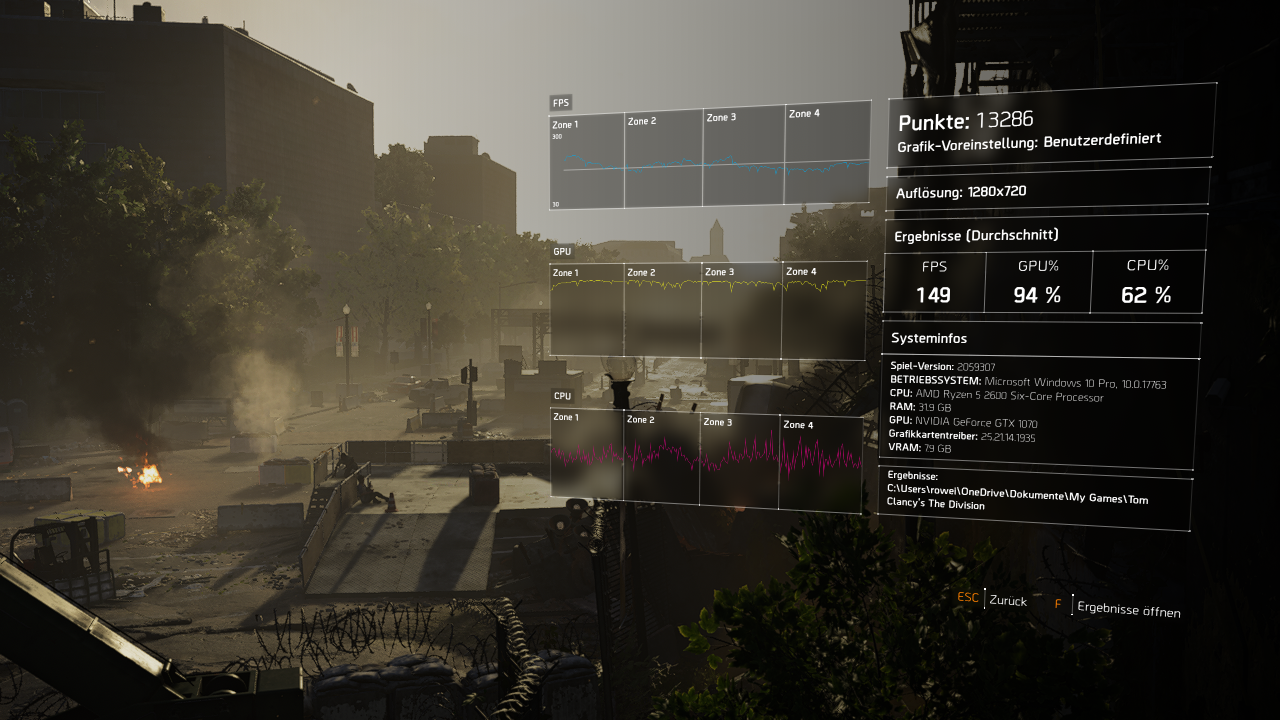

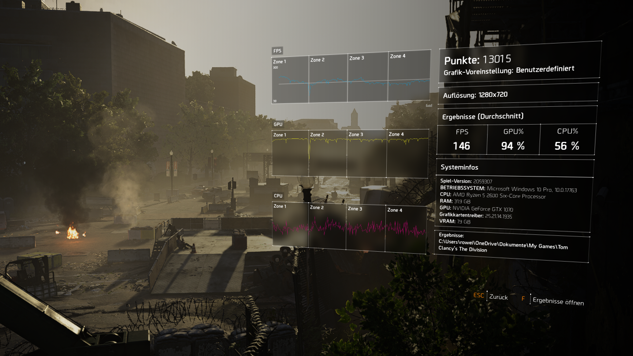

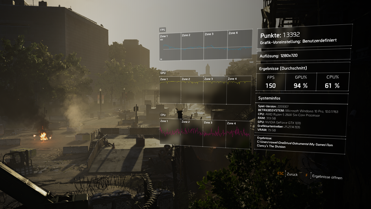

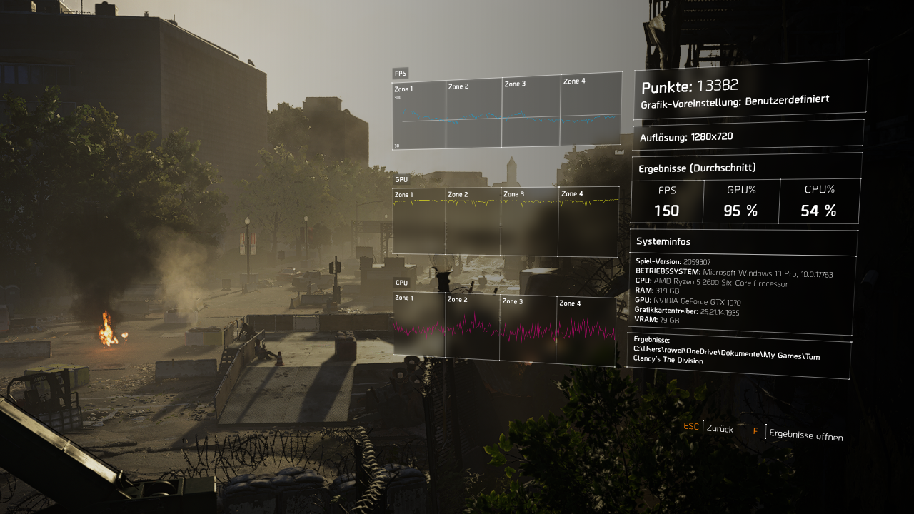

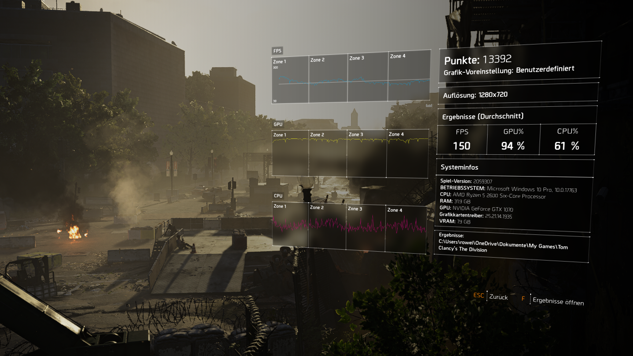

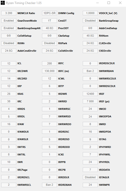

Hast du die CL12 denn mal in Spielen gebencht?

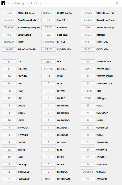

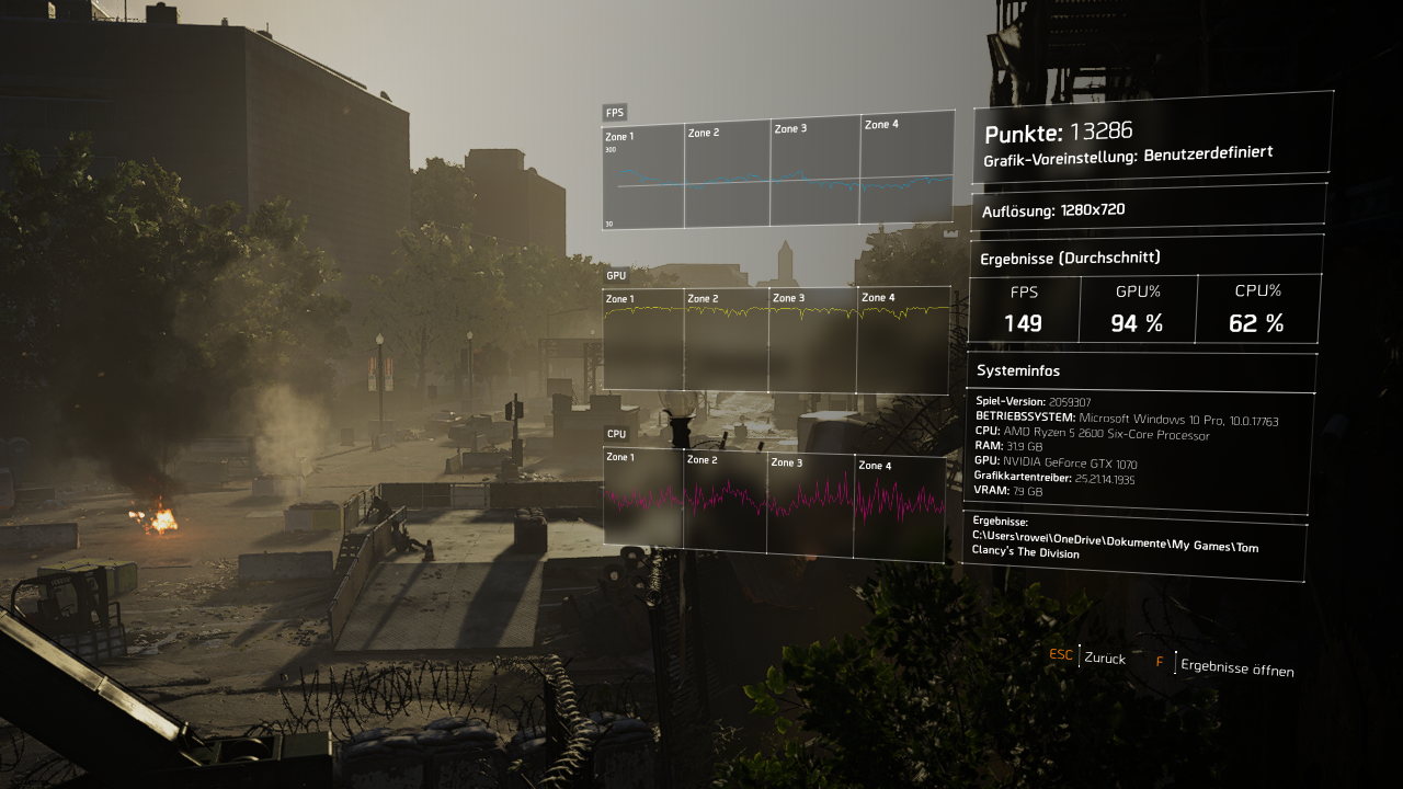

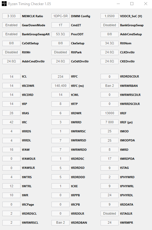

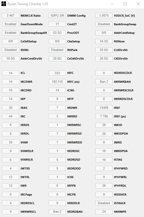

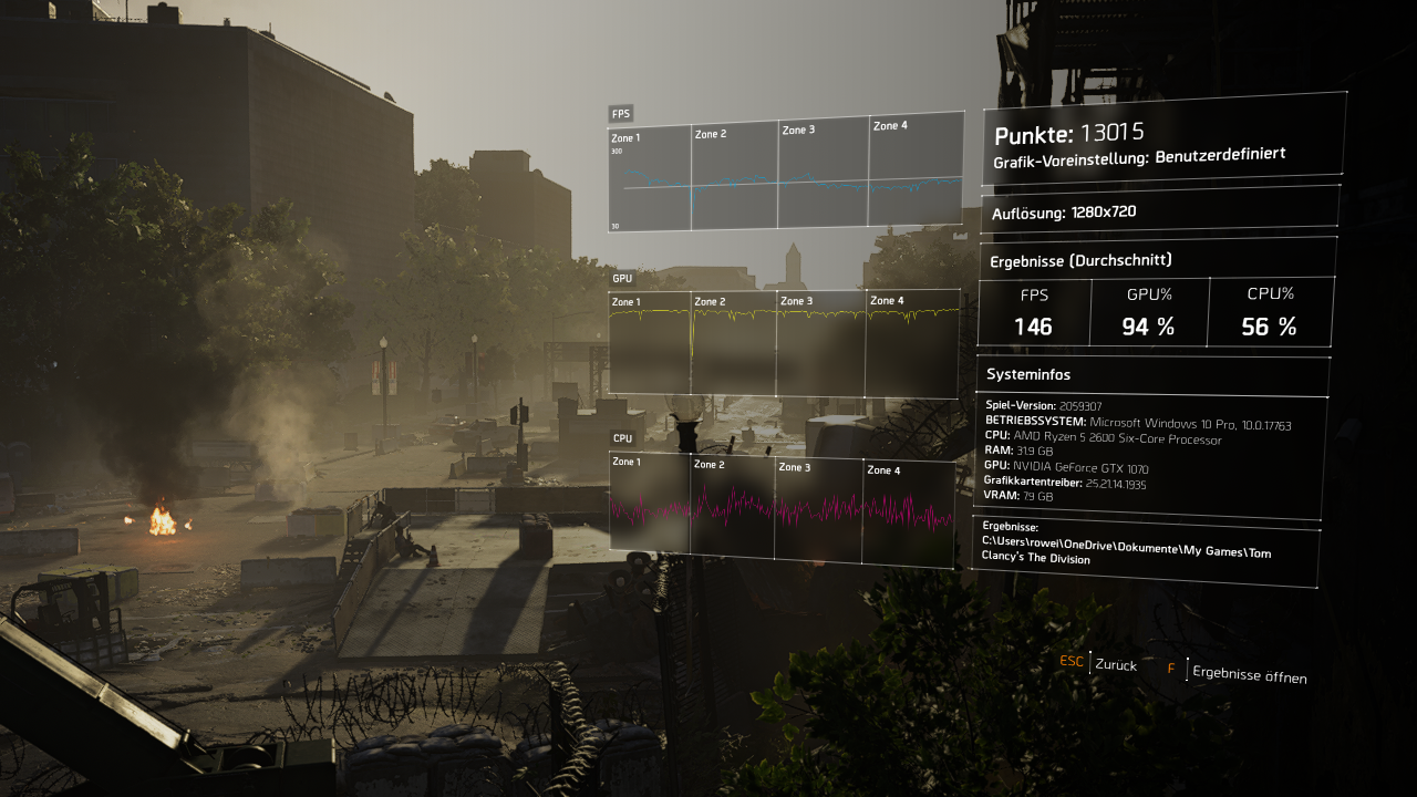

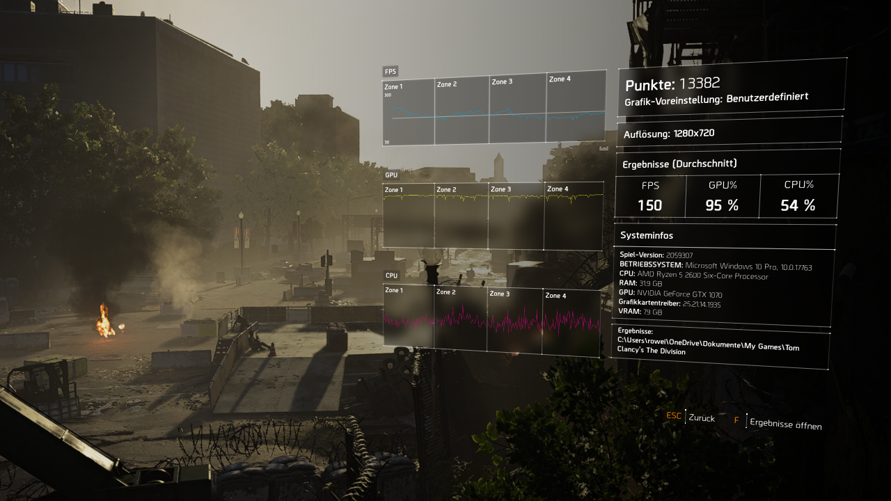

Habe leider glaube bisher nur TD2 mit integriertem Benchmark.
Habe jetzt aber mal 3200 CL12, 3333 CL14 (scharfe Timings) und 3466 CL14 (evtl. noch instabil) getestet und angehängt.
Weiß allerdings nicht, ob diese denn überhaupt Aussagekräftig sind.
Habs aber mal auf 720p gestellt.
Edit: Nochmal zweiter Durchlauf von 3200 CL12 angehängt (falsche Grafik geladen)

Man, genau bei 10.318% ein Fehler. :pcangry:
Hab ich die 10.000% erfolgreich absolviert. :D Ich denke das zählt eher nicht. :D
Was soll ich jetzt machen? :confused_alt:
@LukS aLeo bei einem Ergebnis von über 10.000%, würde ich 0,01 bis 0,0125V drauflegen und fertig.
Wenn Alltagsaufgaben, Spiele und AIDA64 stabil sind, sollte das passen.
Reaktionen: LukS
@RYZ3N
Beim SOC oder beim DRAM?
AIDA64 hab ich zuerst 35min mit Stress FPU+cache+memory laufen lasse. Gab keine Fehler. Musste aber zu anfangs ein paar mal die SOC Spannung erhöhen, bis ich die 35min geschafft hatte.
@stinger2k
Ja, das haut mit meinen aktuellen Einstellungen hin. Siehe Post #7.130
@RYZ3N
Ja, dann erhöhe ich die VDIMM um eine Stufe. Ich werde es dann heute nochmal beobachten und vielleicht lass ich einfach über Nacht Karhu nochmal laufen.
Edit:
Ich hab jetzt VDIMM auf 1,46V erhöht und lass jetzt mal Aida64 nochmal laufen. Bin jetzt circa eine Stunde außer Haus. Über Nacht werde ich dann einfach Karhu laufen lassen.
Edit2:
Aida64 ist jetzt 1:13 h ohne Probleme gelaufen.
Reaktionen: stinger2k und SVΞN
