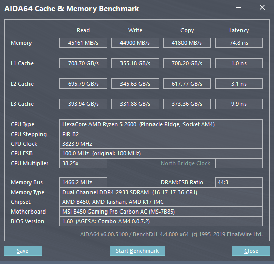

Vielleicht gibt's ja nen alten RTC zum Vergleichen.
Die Timings hab ich gesetzt, subtimings sind auf auto.

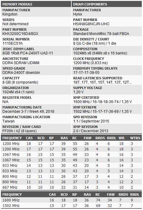

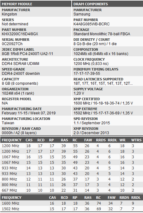

Naja...ich hab die gleichen RAM nachbestellt, hab erst später gemerkt dass da keine samsung mehr verbaut werden^^
Ich stell mal due sachen um..

Ok - ich versuch grad mal alles durchzutesten..
Nur die B-Dies bei den Einstellungen haben ähnlich schlechte Werte geliefert.
Das sind jetzt nur die B-Dies mit XMP1:
788777
Heisst wenn ich die Werte veränder und lasse die Secundär-Timings auf Auto passt das Board die einfach so an das es läuft? Oder wie muss ich das verstehen?

Die Angaben der B-dies waren die gleichen wenn ich mich richtig Erinner - das sind jetzt die Hynix
788781

Ok mach ich - die Hynix haben alleine auf XMP1 die gleichen Ergebnisse wie die B-Dies alleine.
Sobald ich se mische Verlier ich einiges an Leistung...
B-Dies folgen gleich.
Ja sieht so aus als ob das Board das gar nicht ab kann. -> Bin mal Neustarten
Hier von den B-Dies
788782
