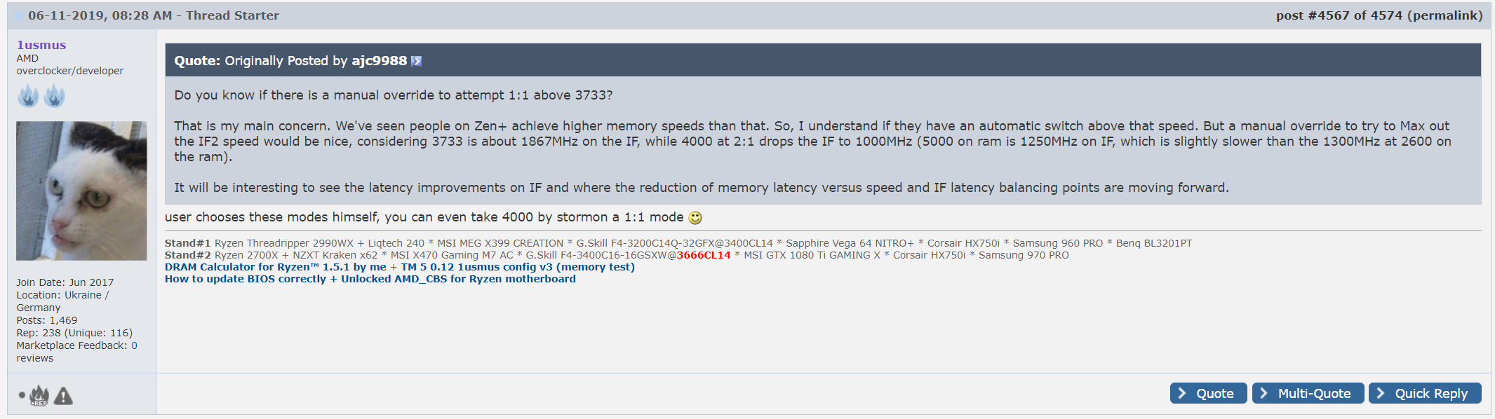

Ab DDR4-3733 wechselt der Teiler intern von 1:1 auf 2:1, mit leichtem Nachteil für die Latenz.
irgendwo auf rabbit hab ich gelesen das man aber auch über 3733 1:1 machen kann wenn die fab und das mb es mitmacht. Sollte dem so sein dan währe 4000 wohl das beste sein (wenn man schnelle timings einstellen kann ca. 60ns)
791031
laut 1usmus scheint es machhbar zu sein
Reaktionen: cm87
Hui, das würde dann natürlich wieder ganz andere Optionen eröffnen als bisher angenommen. :daumen:
Stellt sich die Frage ob auf allen Boards möglich.
@1usmus
[/QUOT
