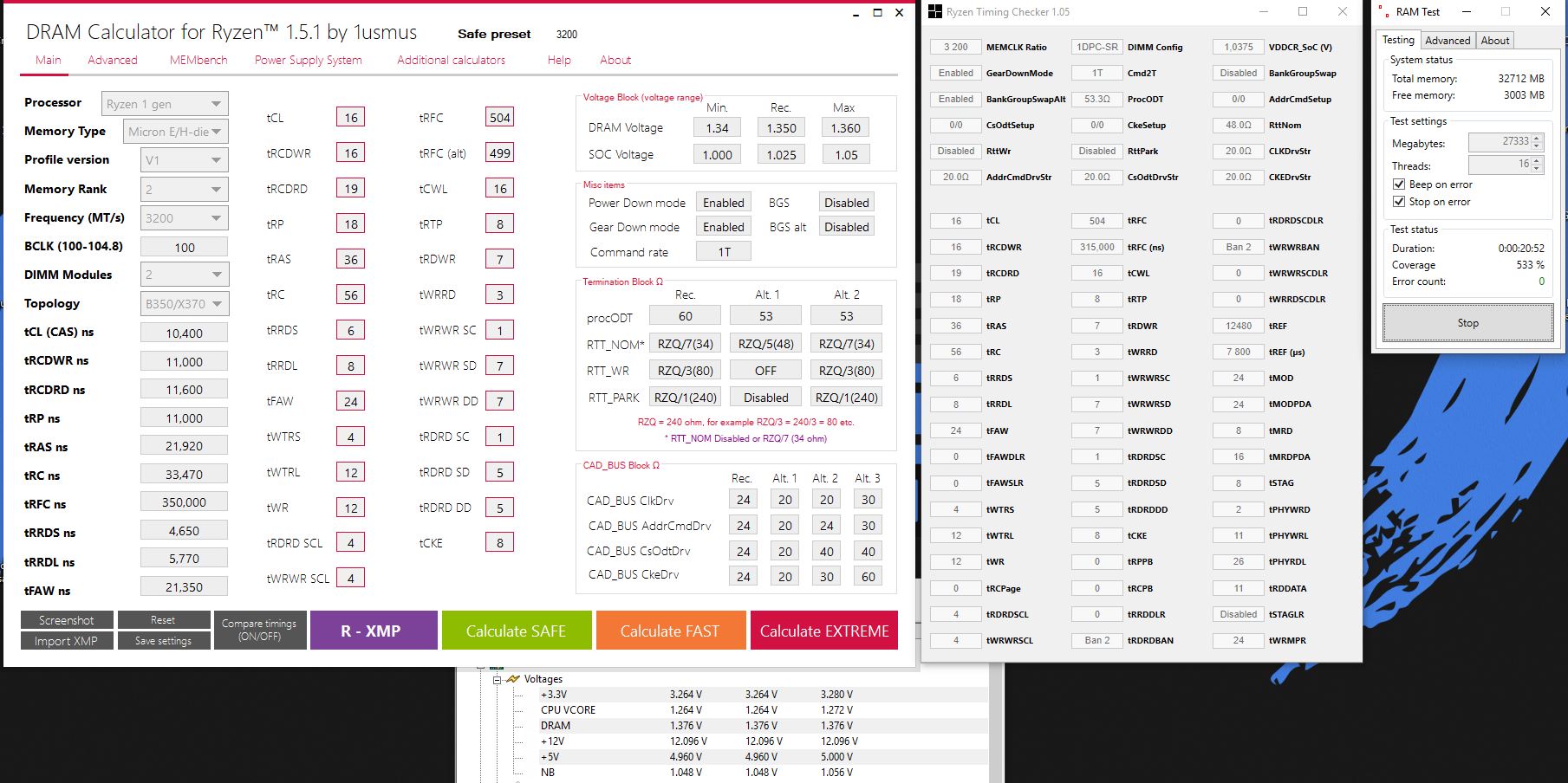

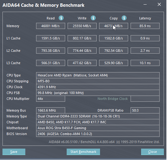

selbe CPU auf B450-F Rog Strix (geht in den Keller), ist jetzt das 3-4 hochfahren und testen... Upgrade vom 2600X
CPU alles auf Auto außer -0,012V Offset
RAM (32GB Kingston Hyper X Predator) auf 3333Mhz, 1,38V (alter stable Wert) und Timings auf 16-18-16-18-36-76 und tRFC 436, alles Werte vom Calculator übernommen.

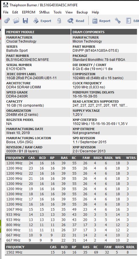

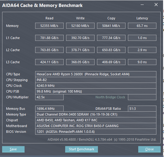

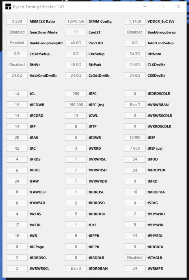

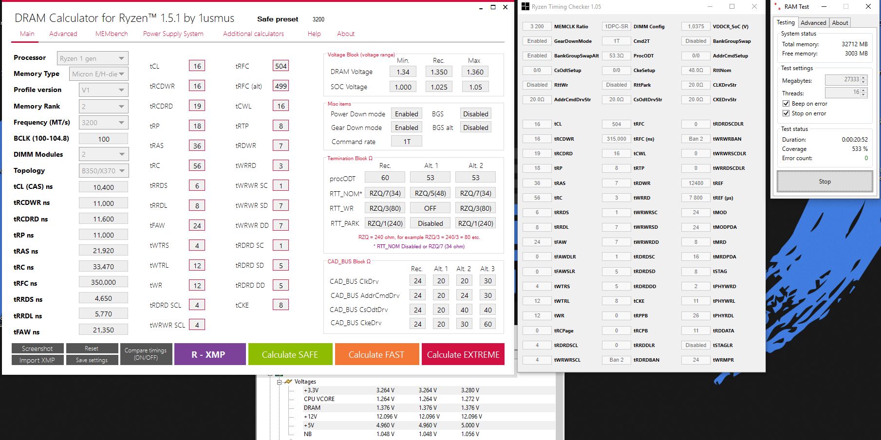

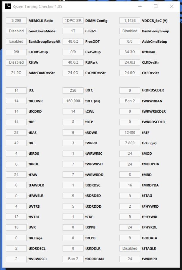

Die Ballistix sind da und gleich mal ausprobiert.
Mein Problem ist sobald ich höher gehe oder die Timings runter ziehe habe ich unter 1 Minute Fehler.
Kann es sein , dass mein 1800X ne richtige Zicke ist ? Agesa 1.0.0.6 ist drauf. Chipsatztreiber auch aktuell.
Wenn ich jetzt die Gebiete switche in Anno1800, ist das jetzt ne ecke smoother.
Min. Frames sind gestiegen, aber die Max Frames gesunken.
Bisschen mehr muss da doch gehen, oder ;) ? @cm87

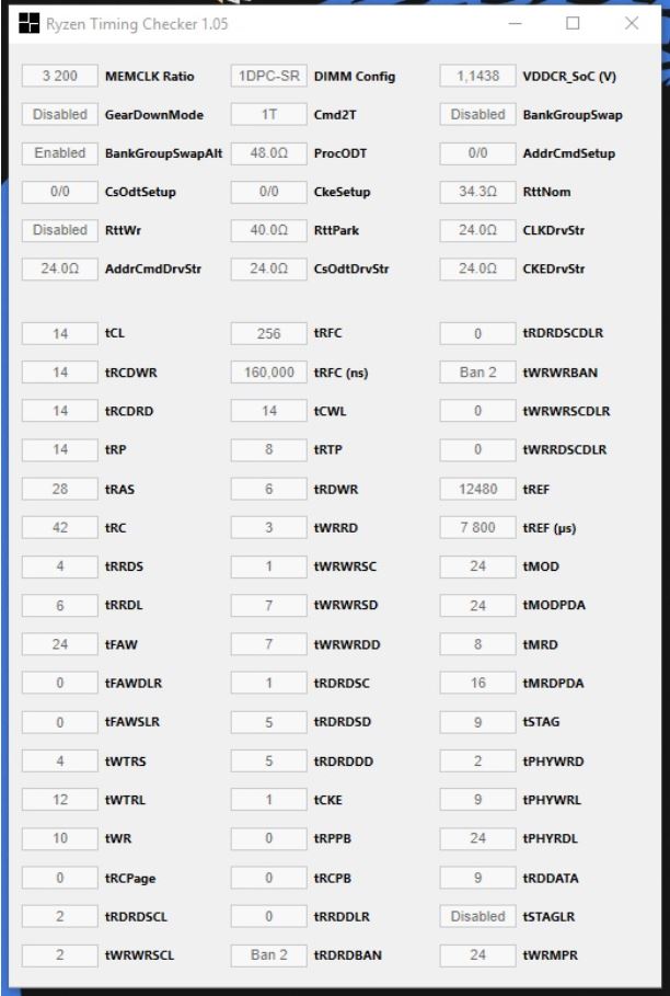

Anhang anzeigen 798589 Anhang anzeigen 798596 Vergleich Trident Z aus Sig. Anhang anzeigen 798626
Mit ProcODT 48 und CL 14-17-14-14 will es nicht bei 1,39 Vdimm ....?
Reaktionen: Nulight

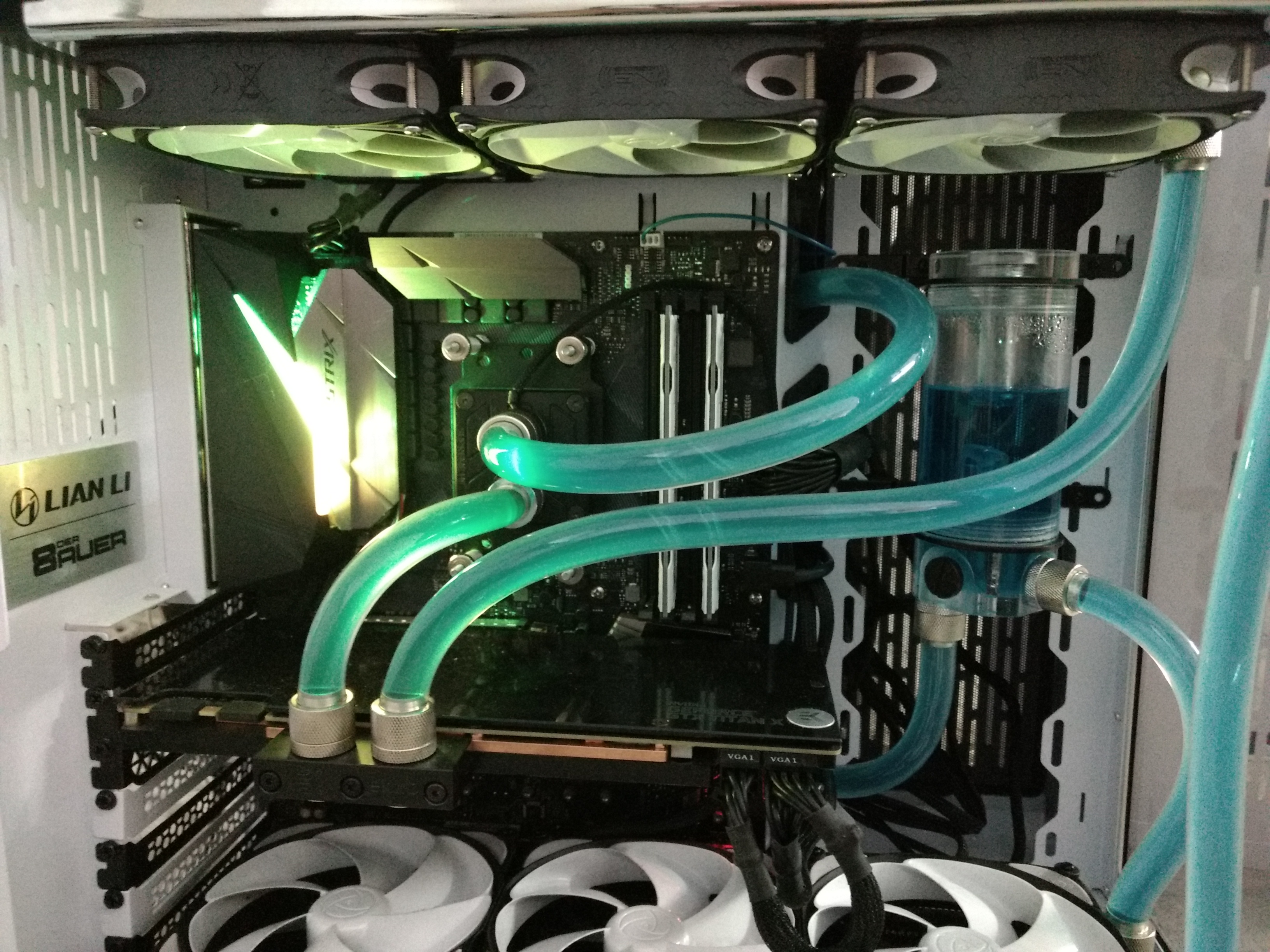

ZeroCoolRiddler schrieb:
Schick!
(Wird bei mir eher chaotischer werden wegen extra RAM Lüfter...)
Wobei bei mir die Grafikkarte nicht dran kommt.
Nicht weil ich zu faul wäre, nur ist mir dann das Geld für die alte 1080ti doch zu schade.
Kommt dann mit der nächsten Grafikkarte :)

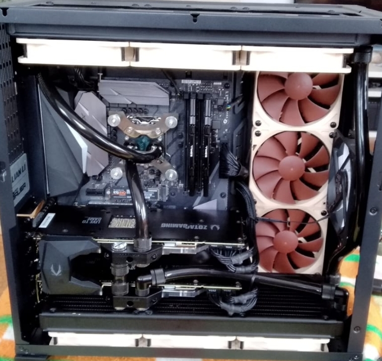

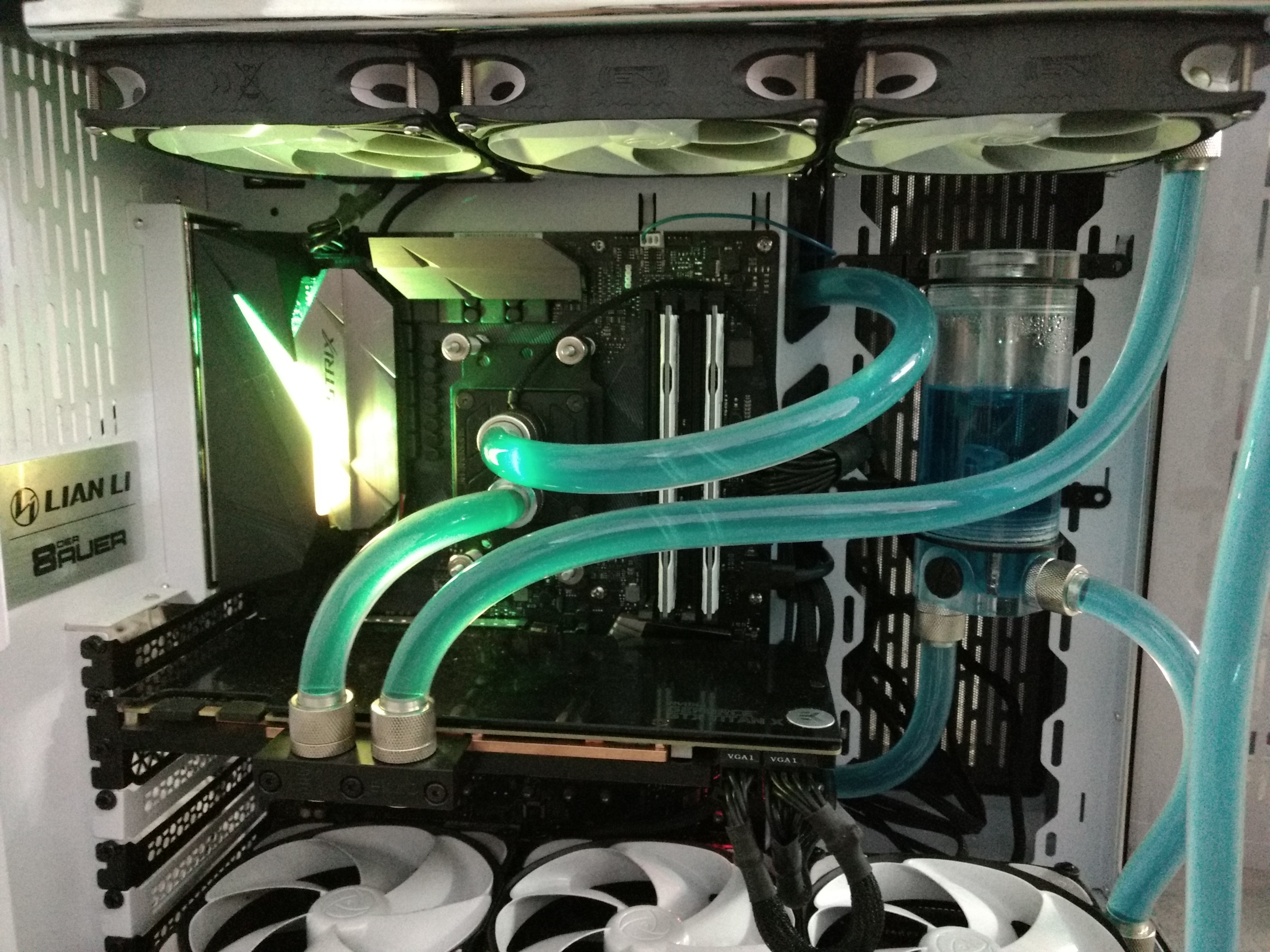

Mein Radiator kommt übrigens wieder außen auf das Gehäuse unser AGB an die Seite... Mal schauen ob das alles klappt ohne Flex :D
PS: Nach allem was ich in den letzten Jahren vom Herrn "der8auber" so gesehen habe würde ich kein Produkt kaufen bei dem er mit verdient.
(Nix gegen ihn direkt, er verkauft sich gut...aber das war es auch schon)
Reaktionen: darkcrawler und ZeroCoolRiddler
@Cronos83
Den aufrechten Radi hinten verbaut? 30mm Dicke?
Und ja, mich trieb der Schelm beim Zusammenbau. :D
Dann muss es damit mal probieren wenn der Basteldrang wieder juckt. Weder der XSPC noch der Magicool G2 passen da gescheit hin. Bohrungen passen nicht, oder wenn sie passen keine Chance mit den Anschlüssen.
@Cronos83
Der EK Radi wäre 60mm :D daher passt der gar nicht in mein Gehäuse :D
