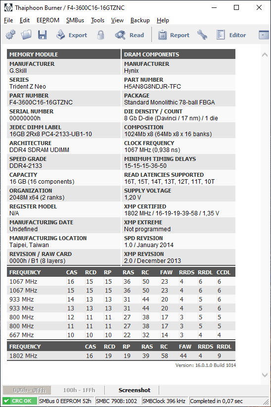

DanHot schrieb:
Hab nur auf die Version geschaut nicht aufs build :/ ist ja auch in kleiner geschrieben
Und was fange ich jetzt mit dieser neuen Info an? Im DRAM Calculator gibt es ja nicht mal DJR
Ich würde aber jedem mit DJR empfehlen dies auch anhand der tRFC zu testen. Manche Thaiphoon Screens stimmen zb nicht mit dem Lot Code überein und nicht alle DJR sind auch DJR.
In deinem Fall am besten das XMP Profil laden und dann die tRFC erst mit 250ns testen und dann nach unten auf 240ns und 230ns gehen und schauen ob es noch bootet.
~250ns sind CJR
~230ns sind DJR

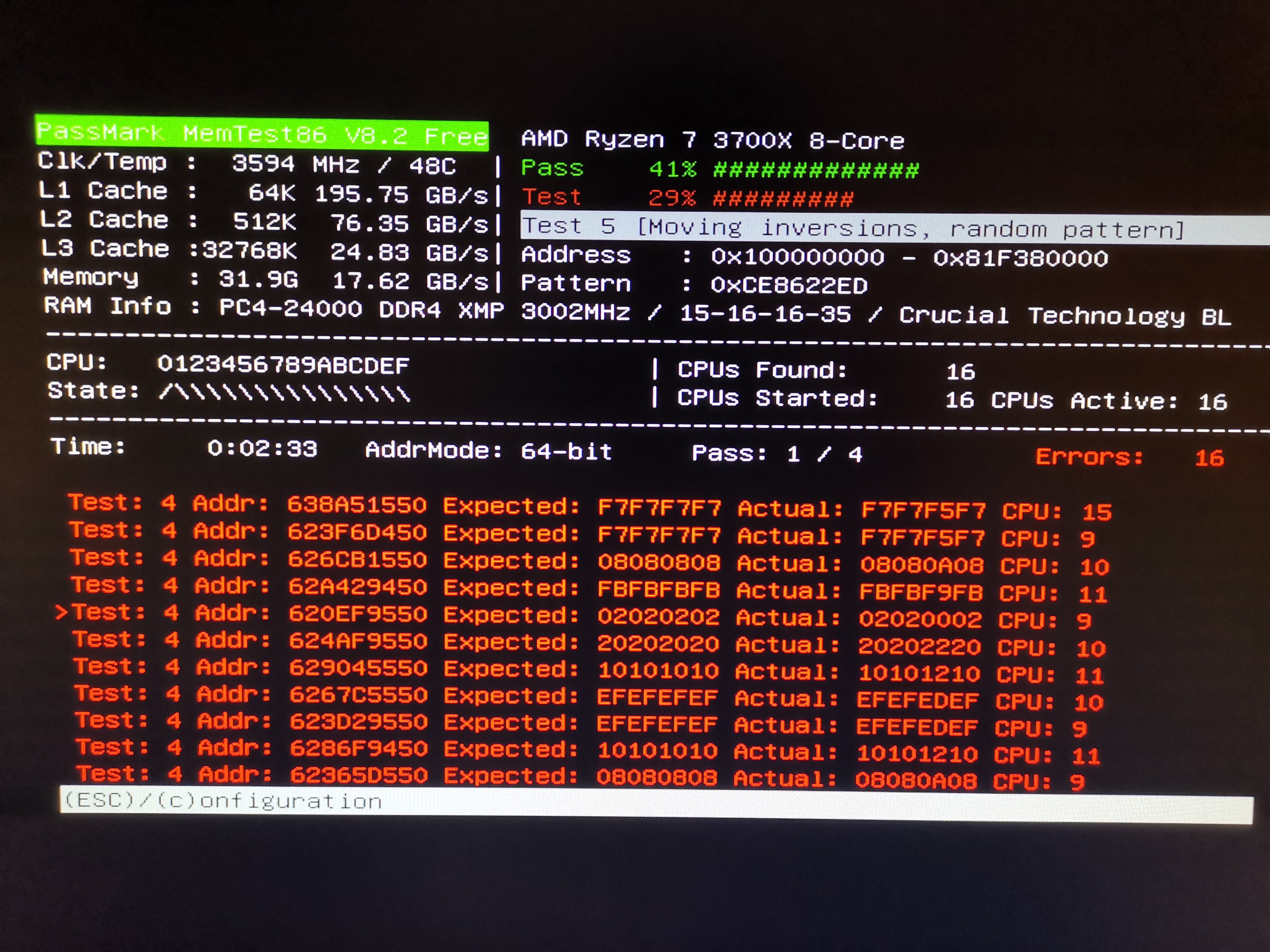

marc9999 schrieb:
Moin,
heute/gestern kam mein Crucial Ballistix Sport LT. Da aber nicht mal 3333Mhz drin waren hab ich mal memtest gestartet. Scheinbar hab ich extrem schlechte oder defekte Riegel bekommen. Bereits bei 3200mhz die ersten Fehler.
Das ist schon der richtige oder : https://www.amazon.de/gp/product/B07MNJGP3G/ref=ppx_yo_dt_b_asin_title_o01_s00?ie=UTF8&th=1
Mit freundlichen Grüßen
Marc
was hast du denn für ne cpu? auch die richtigen widerstände und cad werte für dual rank eingestellt?
Danke für deine Rückmeldung. Haben einen ryzen 3700x und ein x570 aorus Elite. Habe aktuell noch keine weiteren Einstellungen vorgenommen da er ja nicht mal 3200mhz schafft ohne Error. Oder habe ich einen Fehler gemacht?
trag mal per hand 3200 cl16 18 18 38 ein und aktivier geardown mode
@Destyran oh Mann ich merk schon ich sollte erstmal bissal was lesen. Das hat schon mal geklappt. Widerstände hab ich auch soeben eingegeben. Jetzt les ich erstmal die ganzen Anleitung durch bevor ich wieder ne unnötig Frage stell^^
Vielen Dank für die Starthilfe

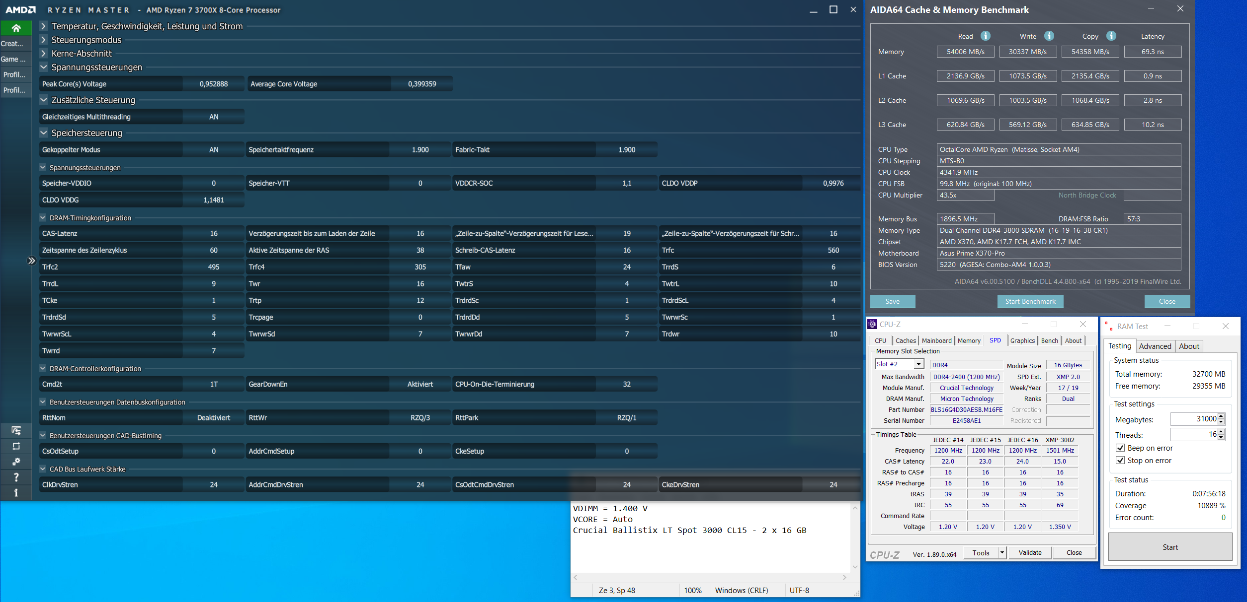

Guten Morgen,
nachdem ich meine 2x16GB Crucial Ballistix Sport LT 3000 CL15 erhalten habe, habe ich Dank diesen Threads und Dank den Werten von ZeroCoolRiddler mehr oder weniger auf Anhieb die richtigen Einstellungen gefunden :-)
VIELEN DANK!
Reaktionen: ZeroCoolRiddler
~250ns sind CJR
~230ns sind DJR

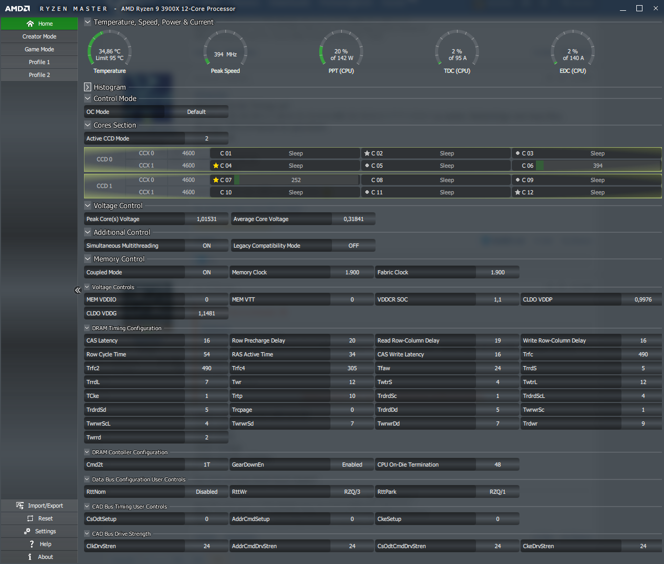

Danke schon mal, wie sieht es mit:
CLDO VDDP
CLDO VDDG
VDDP Voltage
VDDP Standby Voltage
Erst mal auf auto brum brum lassen?
Okay das sieht schon mal gut aus =)
Welche Erleichterung ist auch direkt durchgebootet ohne Probleme.
Lass dann mal Karhu laufen bis in 6 Stunden :p
Nachtrag:
Aida sieht auch wieder normal aus:
Nachtrag2:
Eigentlich normal das:
Auto 3600MHz
CLDO VDDP 0,9V
CLDO VDDG 1,1V
Auto 3800MHz
CLDO VDDP 1,0V
CLDO VDDG 1,15V
Anhebt?

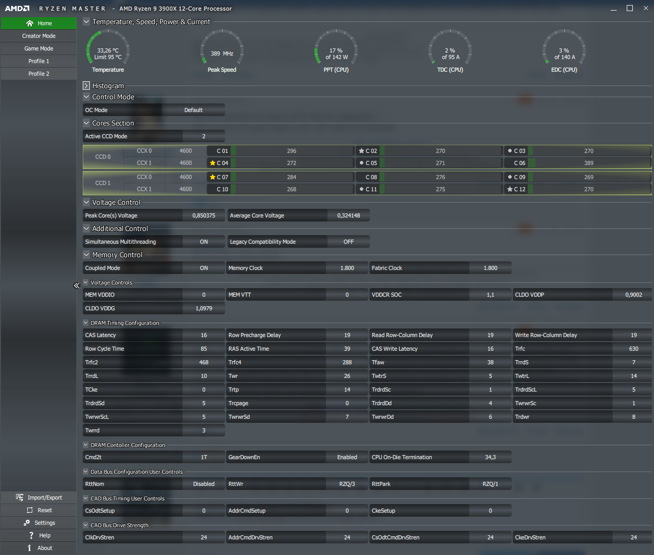

DanHot schrieb:
Nachtrag mit den setting von oben versucht trfc auf 450 zu setzten postcode 04 und cpu led rot
Könntest du bitte noch 468 probieren. Wenn das bootet sind es auf jeden Fall CJR. Wenn du noch höher musst in Richtung 504, dann können wir über JJR reden.
Edit: Gerade deine 490 bei 3800 gesehen. Dann kannst du dich definitv an CJR Timings orientieren :)
