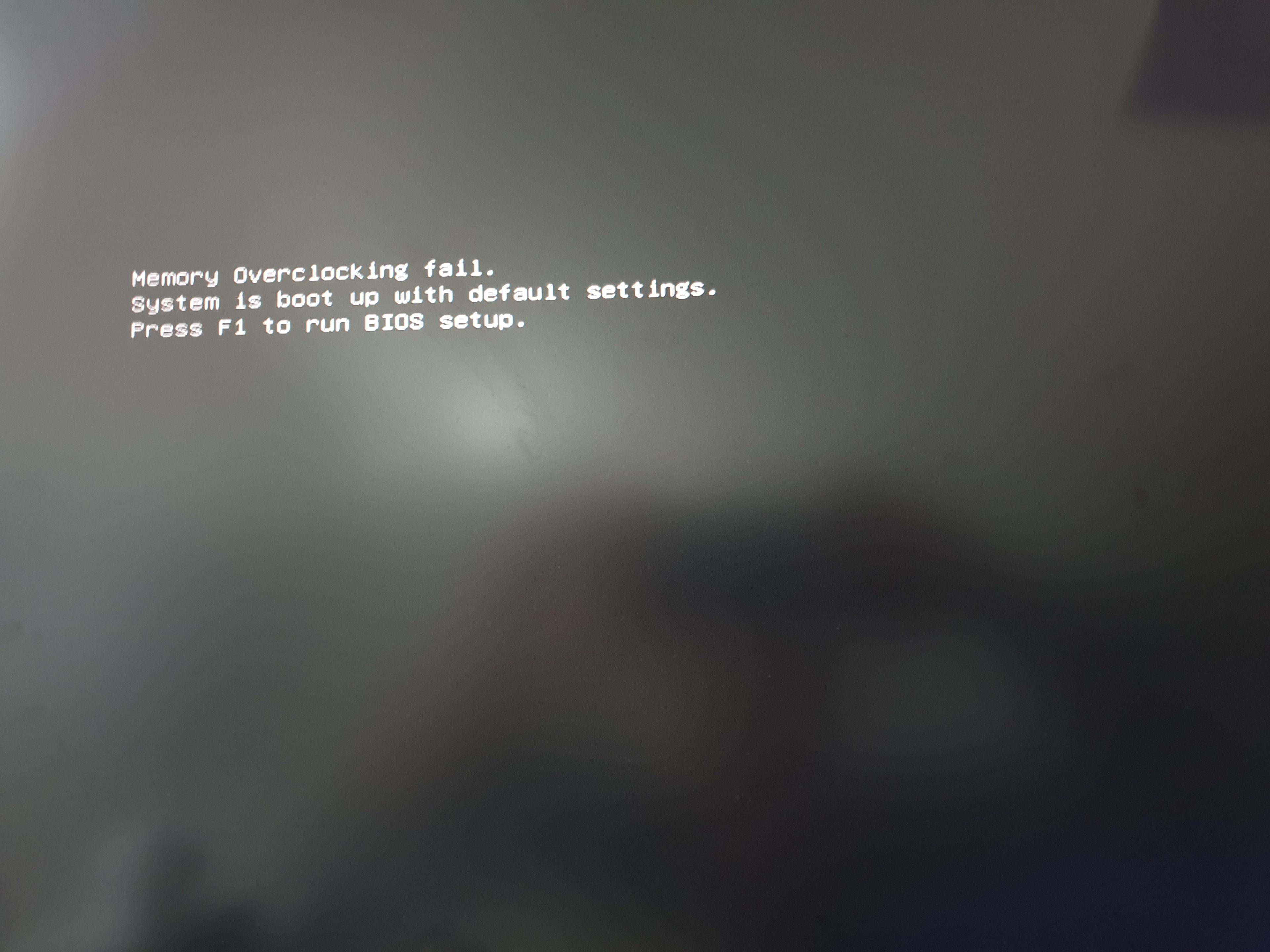

Aus dem bios bootet er aber wenn er aus ist kommt ein kurzer Bootloop dann die genannte Fehlermeldung ich geh mit F1 ins bios alle Einstellungen sind noch da ich klicke auf save and reboot und er fährt ganz normal hoch

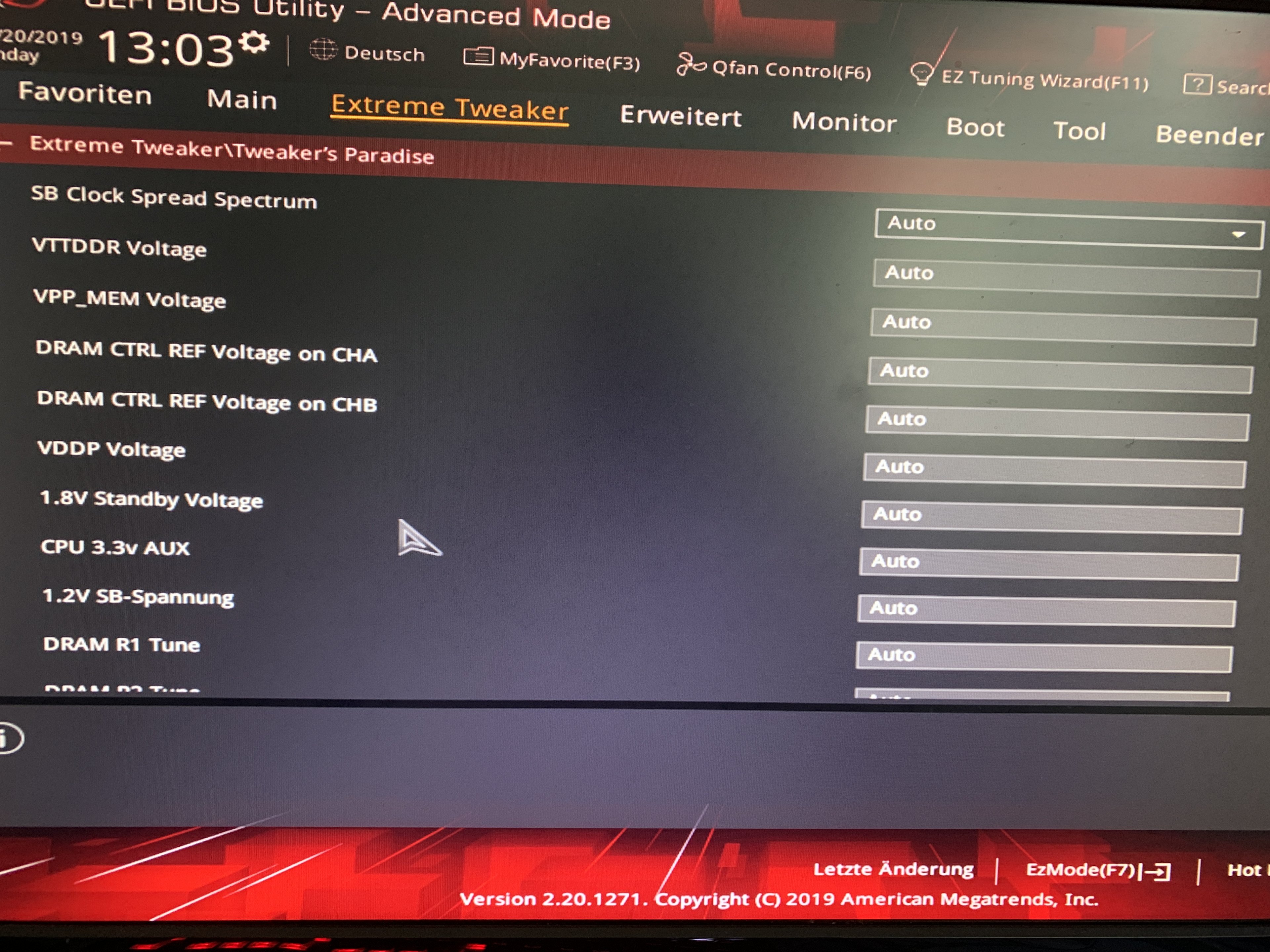

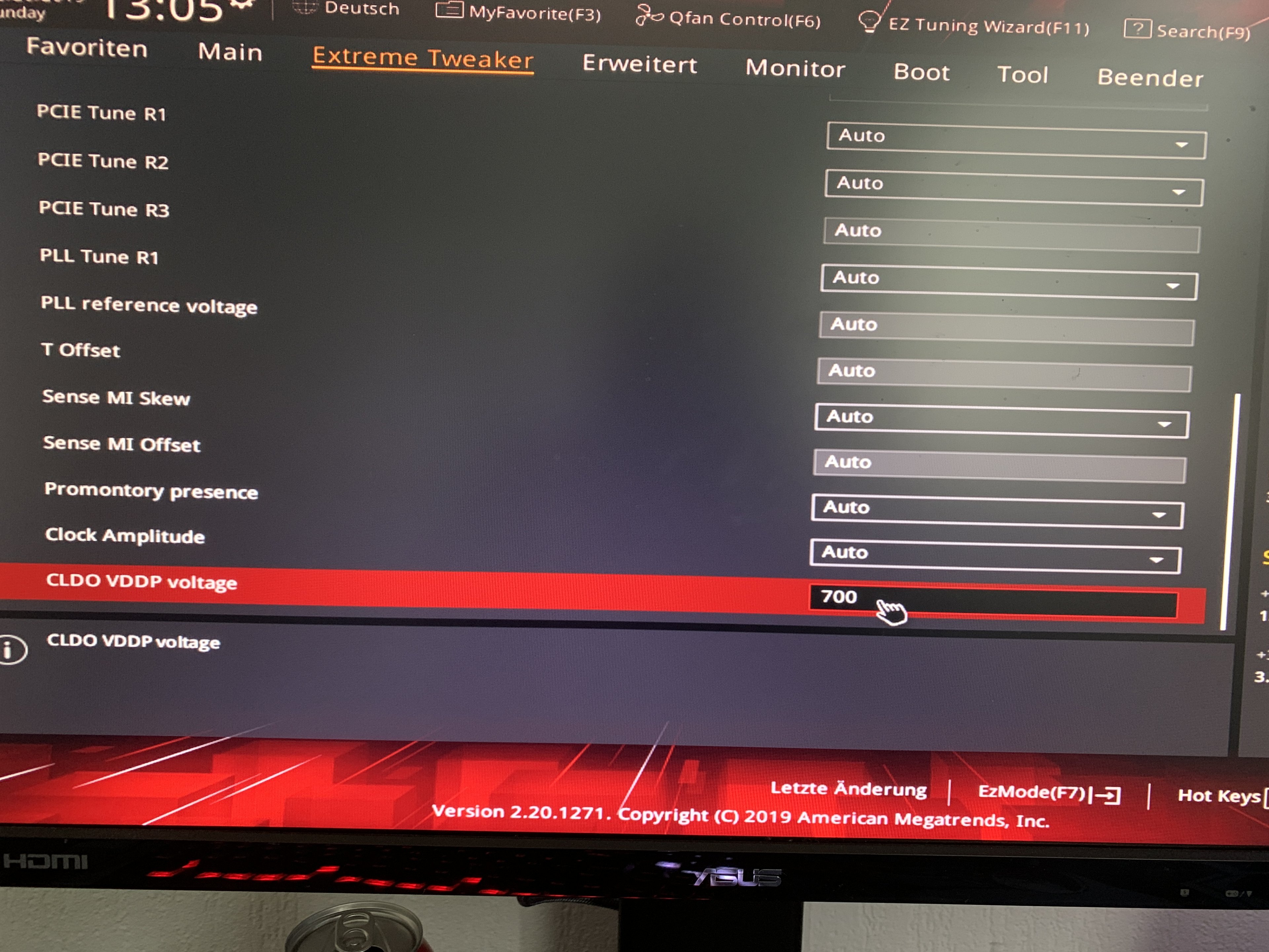

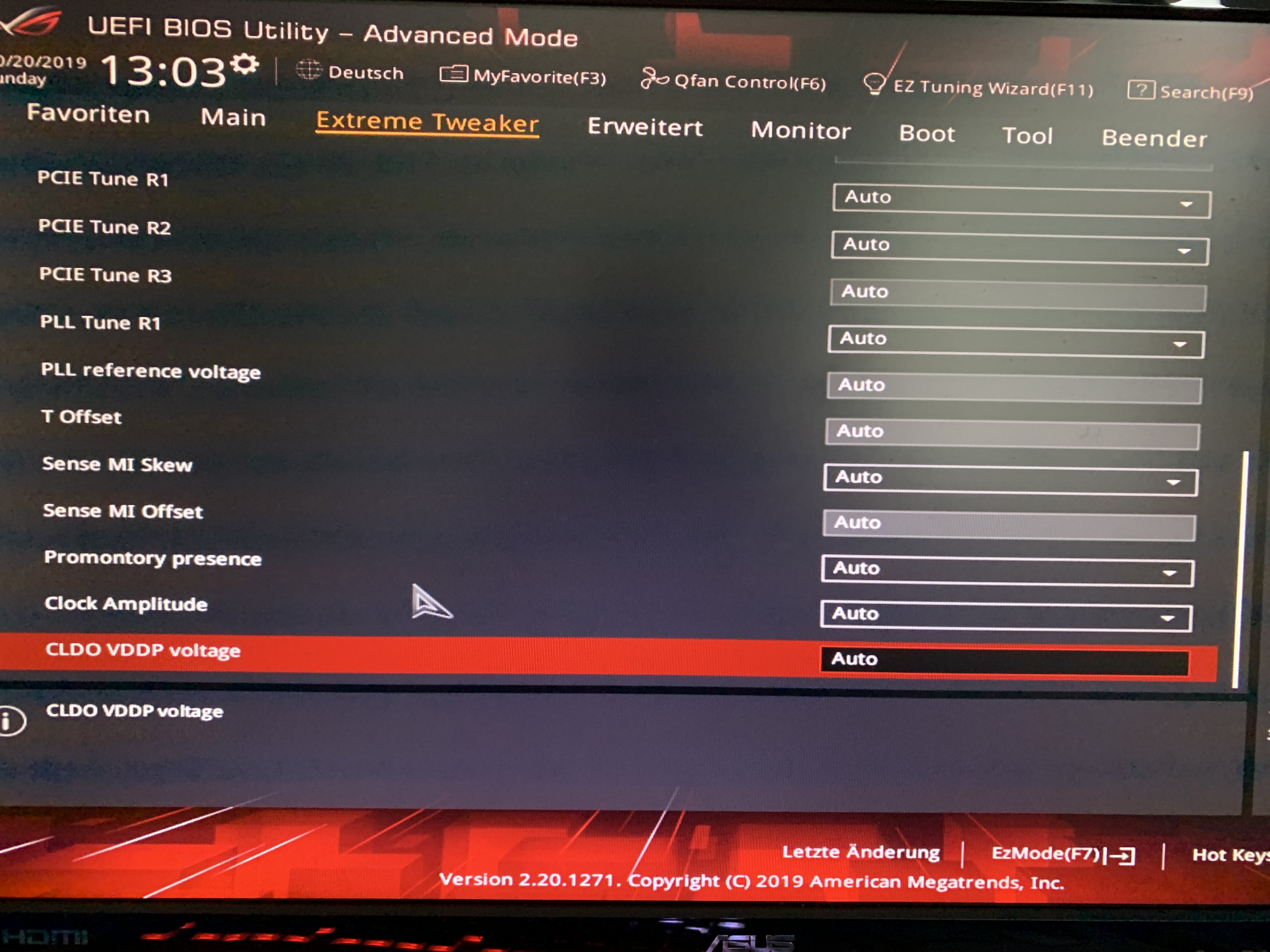

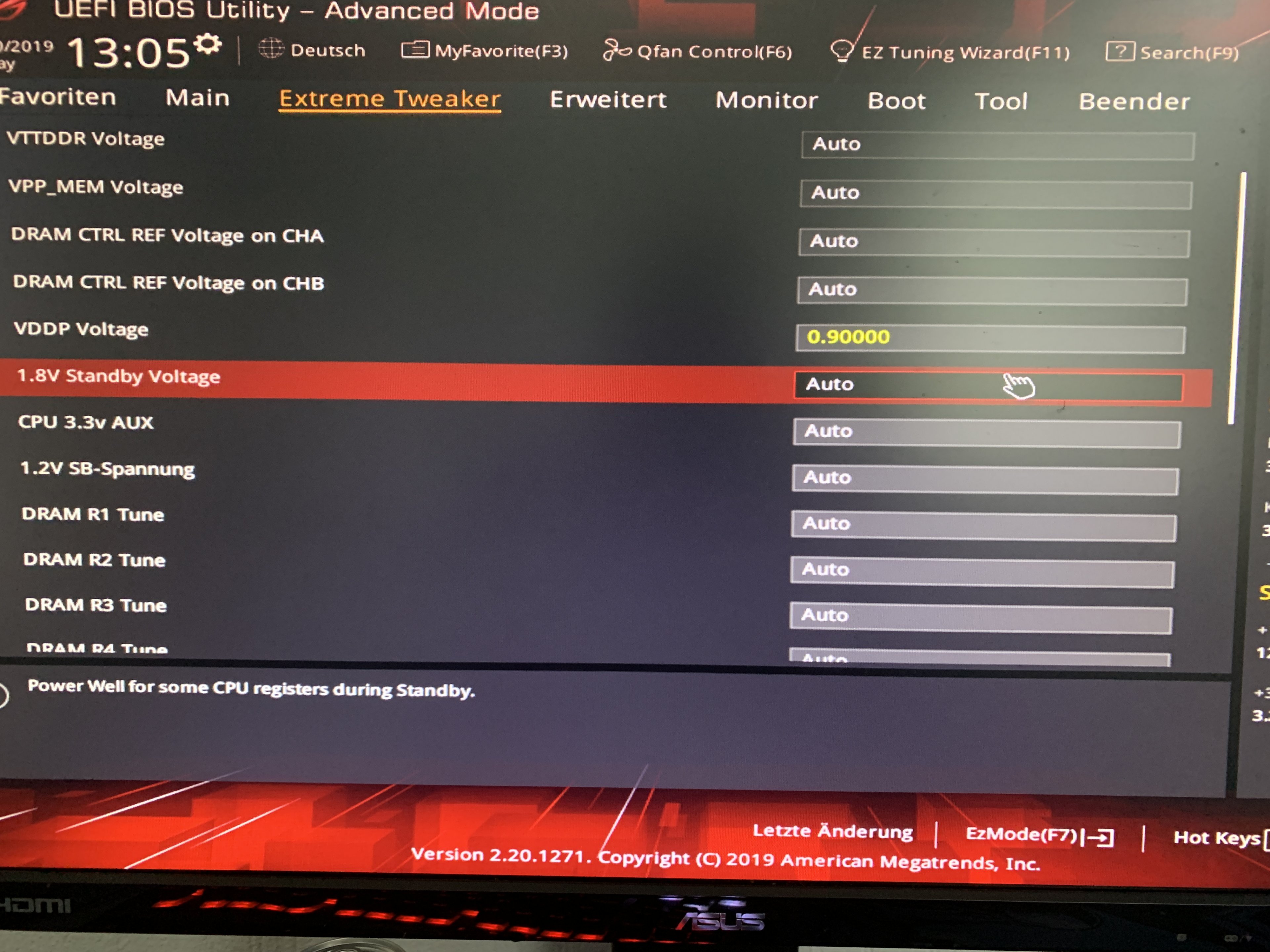

Ich hab da noch 2-3 Fragen.
1) Bezüglich der Latenz im Aida Benchmark, ist es da normal das die Latenz zwischen 64,2 und 65 schwankt je nach Benchmark oder kann/sollte man das noch optimieren?
2) Kann ich bei den neuen Asus Boards (Crosshair Hero VIII) noch BGS und BGS an bzw ausstellen? Hab die Option im Bios einfach nicht finden können.
3) Wo genau finde ich cLDO VDDP Voltage zum einstellen? Alle anderen Werte konnte ich einstellen nur den hab ich bisher auf Auto gelassen da ich nicht wirklich wusste wo ich das eingebe. Im Extreme Tweaker gibt es einmal VDDP Voltage und einmal cLDO VDDP Voltage. Wenn ich bei VDDP Voltage den Wert 0.900 eingebe wie vom Calculator empfohlen, leuchtet der Wert Gelb.
Gebe ich das gleiche bei cLDO VDDP Voltage (0.900) wird daraus 700. Kann dann aber auch selber 900 eingeben. Bin jetzt was verwirrt. Habe Anbei auch nochmal Bilder zugefügt zum besseren Verständnis.

ZeroCoolRiddler schrieb:@JoKeR#47
CLDO VDDP hast du schon richtig gefunden, und wird in mV angegeben. Du musst aber schon einen ziemlich extremen OC Versuch vorhaben, um daraus nutzen zu ziehen. Auf Auto belassen wäre völlig ok.
okay danke. Dann belasse ich es denk ich mal auf Auto.
Wie schaut es denn bezüglich der Schwankungen der Latenzen im Benchmark aus...ist von 64,2-65 alles okay oder kann man das noch optimieren.
Und halt ob es BGS und BGS alt noch im neuen Asus Bios gibt oder nicht.

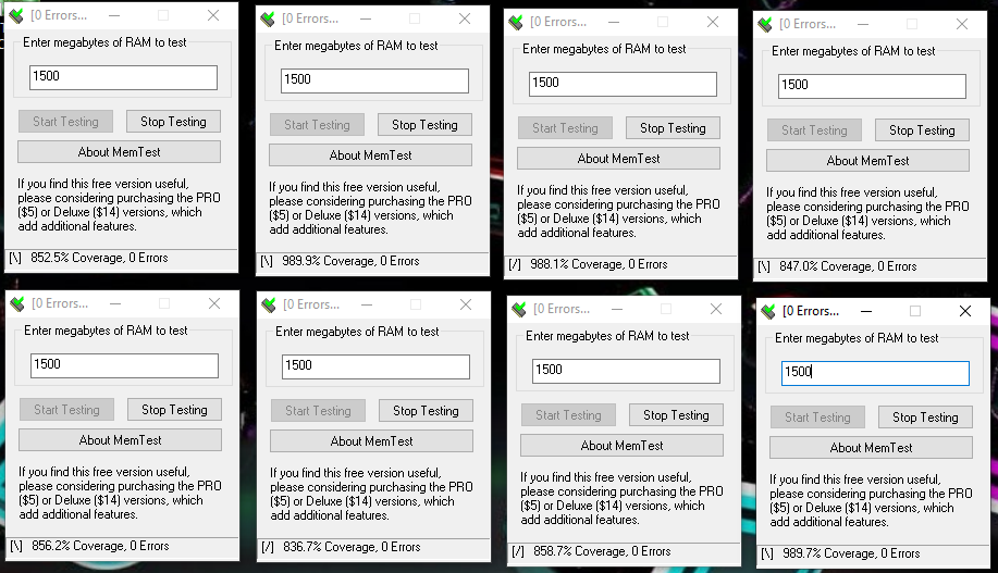

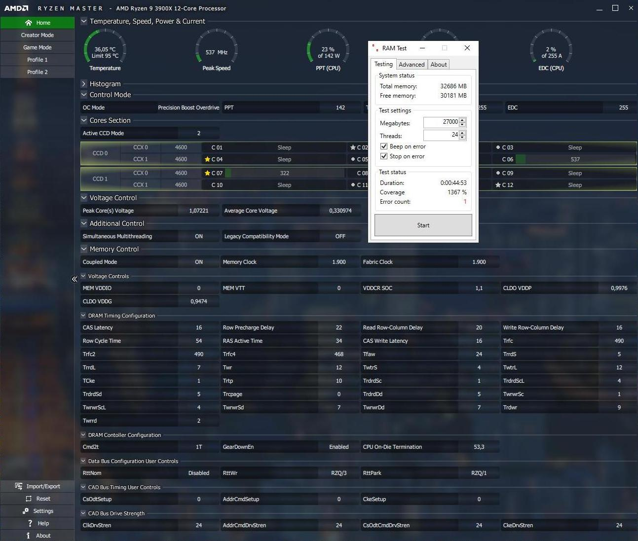

Also Memtest lief jetzt den Nachmittag über durch >800%, 0 Fehler
Hab auch noch bisschen rummprobiert...
Der Pc startet mit keiner Rameinstellung (3600 cl16; 3200 cl16; 3200 cl14)
Es kommt immer ein 15-20 sec bootloop (lüfter drehen an gehn wieder aus etc) dann kommt die besagte Fehlermeldung
Aus dem Bios wiederum lassen sich dann alle Rammeinstellungen booten
Was mir leider jetzt erst aufgefallen ist, wärend dem bootloop leuchtet die CPU-Debugled
Aber wenn es ein Problem mit der CPU sein sollte warum bootet er dann aus dem bios? und warum kommt die Fehlermeldung mit Memoryoverclocking failed .... alles sehr verwirrend

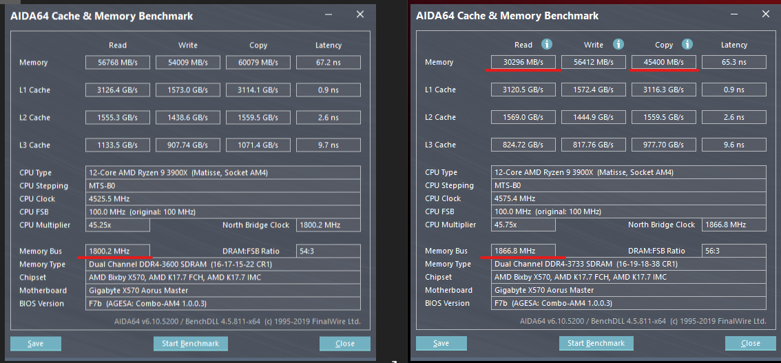

Kenobi schrieb:Weiß zufällig jemand, woran das liegen könnte? Beide RAM-Settings sind auf Stabilität geprüft, aber ich habe plötzlich deutliche Read- und Copy-Unterschiede, wenn ich von 3.600 auf 3.733 hochgehe. IF und RAM laufen synchron, aber 3.733 mit lockereren Timings. SOC hab ich auch testweise erhöht und auch mal tRFC und die SCLs gelockert, ohne Unterschied.
GELÖST: Ein Update auf das (Beta-) Bios F7e hat das Problem gelöst. Daher gehe ich mal von einem Bug im Bios F7b aus.
