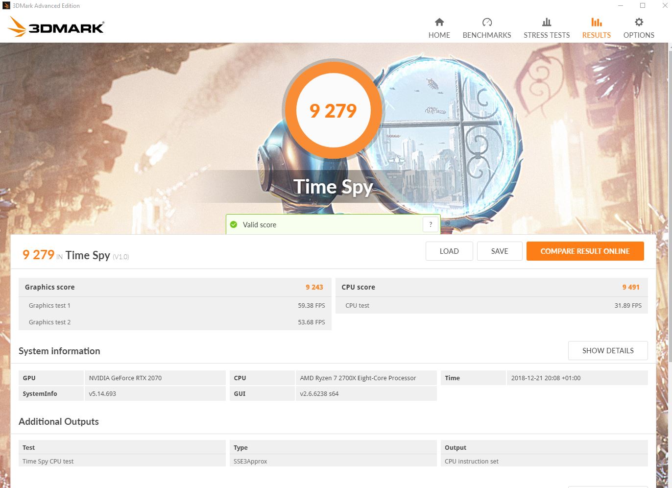

Bin gerade recht angetan von Timespy.
Anscheinend hat Nvidia noch was am Treiber gedreht und meine CPU bekommt mit den 32Gb auch nen höheren Score als mein alter Bench den ich noch abgelegt habe.
Die Kiste flitzt durch die Benchmarks die ich gerade für das Ram Review mache...
Reaktionen: Gortha und cm87

@Flynn82
Dual Rank (jetzt) vs Single Rank (früher)?
ZeroCoolRiddler schrieb:
@Flynn82
Korrekt :daumen:
Wobei ich leider nicht mehr weiß ob beim damaligen Bench der Speicher auch auf 3200_14 oder auf 3466_14 lief.
Aber man merkt schon, dass der DR schneller ist.
Schau unter "Meine Resultate" nach dem alten Lauf, unten bei "Allgemein" sollte es gelistet sein.
Reaktionen: Flynn82 und cm87
Danke für den Tipp :)
Leider nicht möglich, da wegen Neuinstallation von 3dmark nicht mehr vorhanden... Alles was ich noch habe ist der screenshot.
