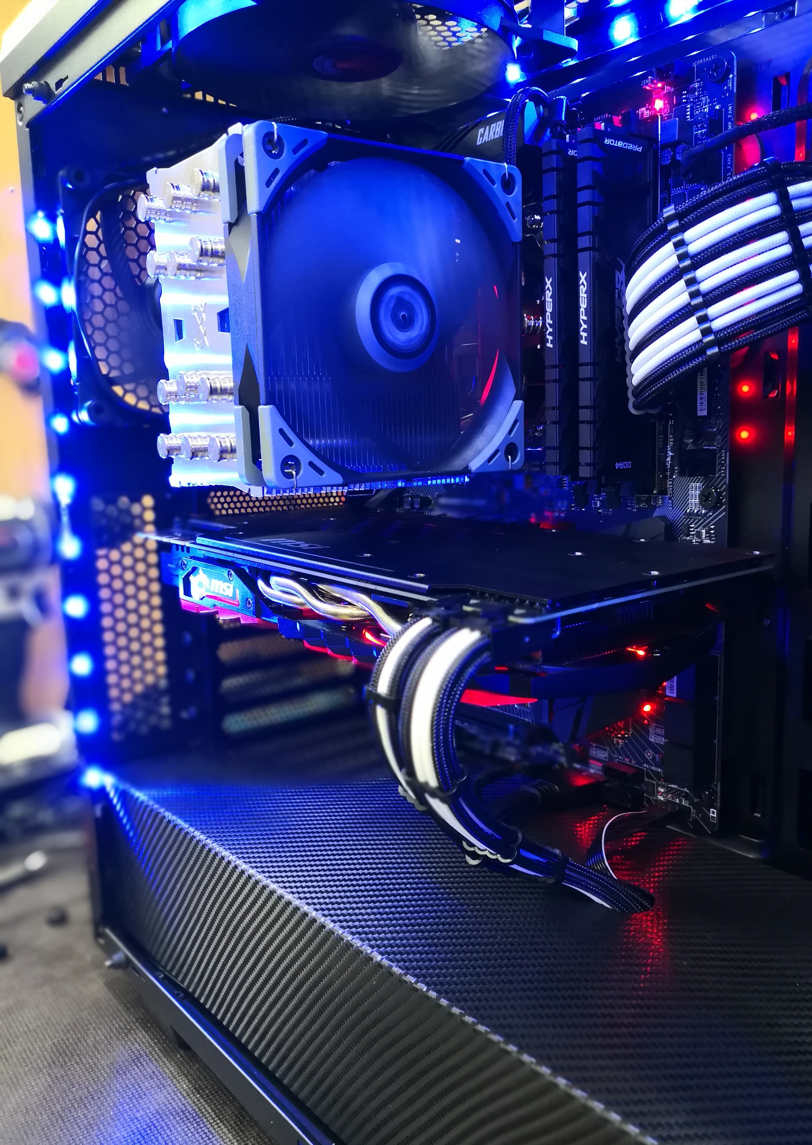

OMG. Dein PC sieht sooooo schön aus. Ich werde definitiv kein Bild von meinem hier einstellen :D
Hab das nach und nach umgesetzt. Zum Schluss war die NT Abdeckung dran - hat ein guter Freund von mir gemacht.
@matraj63 Die Teile sind ja wohl herrlich :D
Die Kabel sind mega geil gesleeved :love: Hab selber mal überlegt beim Neukauf jetzt Hand anzulegen, aber das Straight Power ist so schön schon out of the box, da war das nicht nötig^^ Aber die Carbonabdeckung ist schon hot :love::love::love:
Reaktionen: Gortha und cm87
Danke Danke :D
Die Kabel sind eine Verlängerung von CableMod - @RYZ3N brachte mich auf diese Idee :) (Danke mein Freund :D)
Die Abdeckung ist nur in Carbon Optik - sieht aber richtig gut aus finde ich. Vor allem, da das PB600 nicht mal eine Abdeckung hat :freak:
Reaktionen: SVΞN
