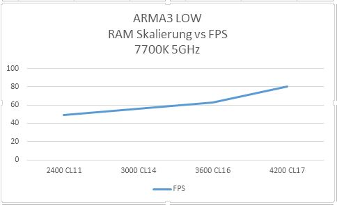

Die Werte unter NUMA sind super. Ein 7700k schafft unter 4.5GHz mit schnellen RAMs bis zu 65 FPS aber takt bereinigt passt das, zumal die Frametimes deutlich besser sind. (in anderen Worten, die min frames sind deutlich besser)
Und das in einem typischen SingleThread Game dessen Engine aus 2001 stammt.
Hier die FPS vs CPU takt eines i7 Kaby Lake in genau diesem Bench
Wohlgemerkt, single Thread engine aus 2001!
